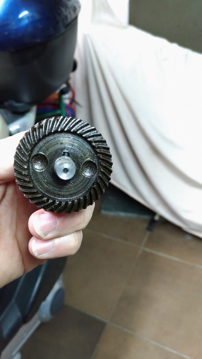

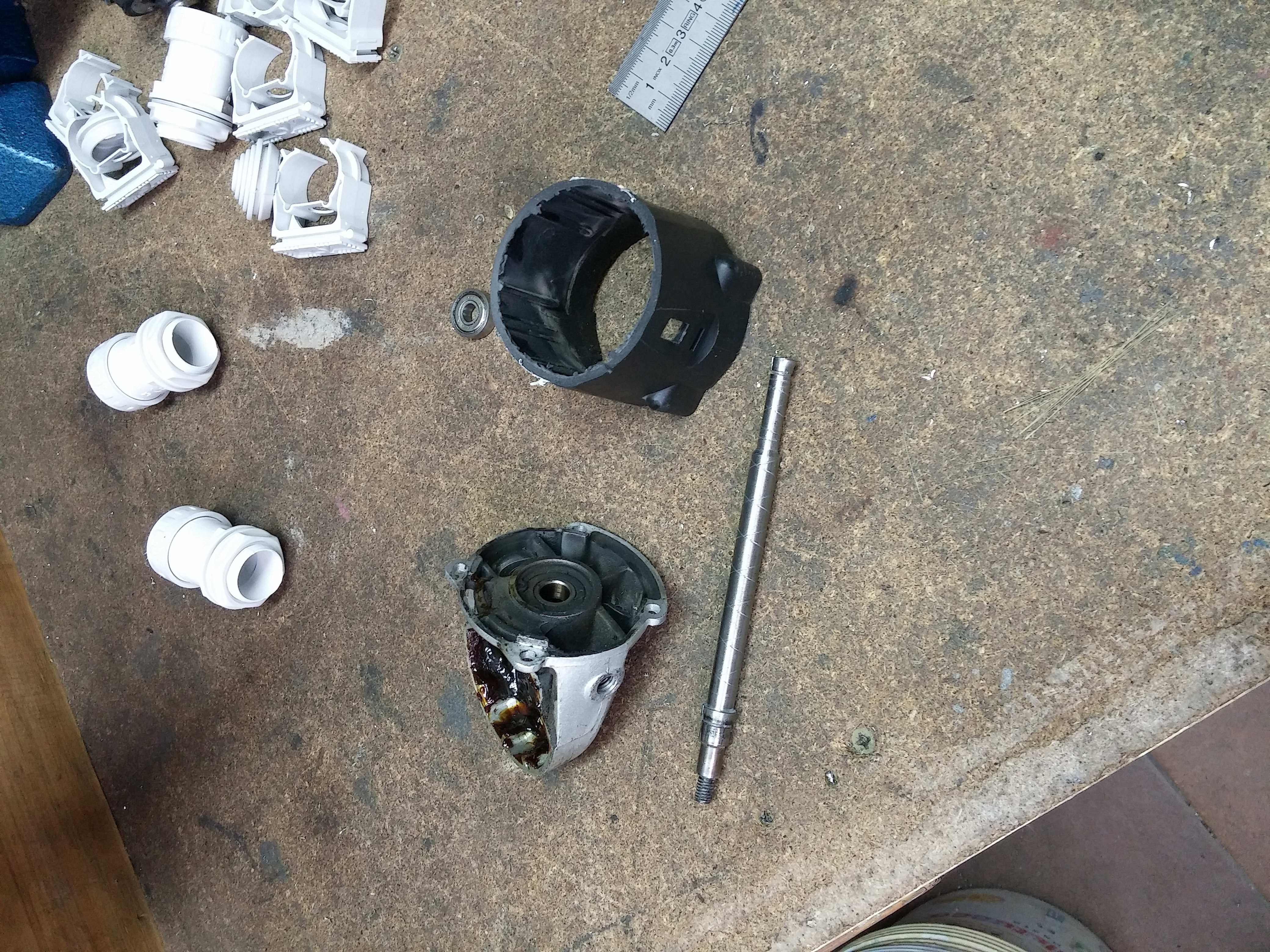

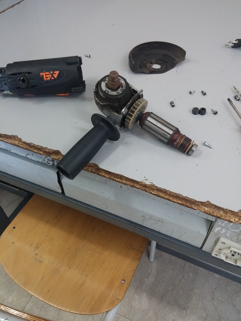

Oggi voglio condividere con voi un progetto ancora in corso d'opera, Sto realizzando una piccola tavola girevole per la mia piccola fresatrice, come vedrete dalle foto sottostanti sono partito da una smerigliatrice fuori uso.

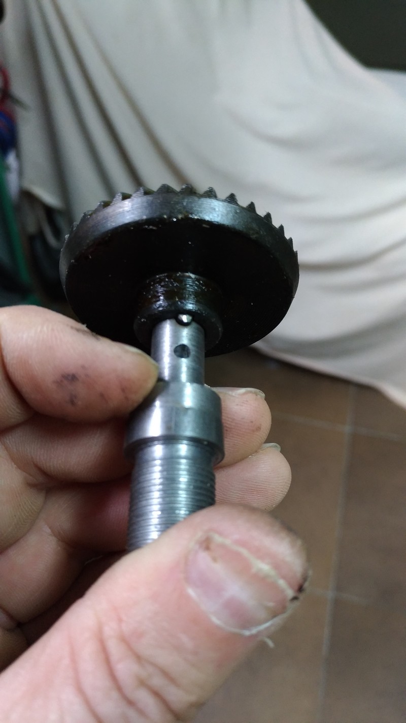

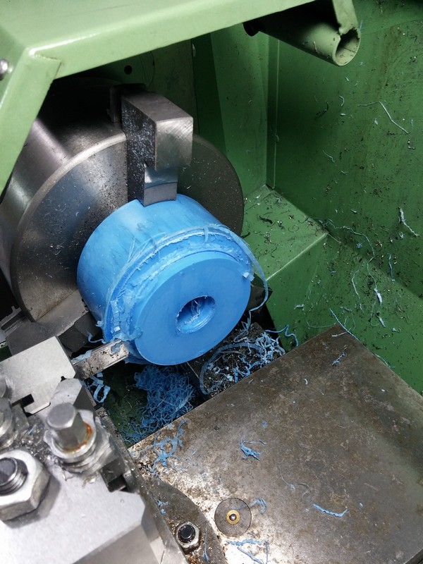

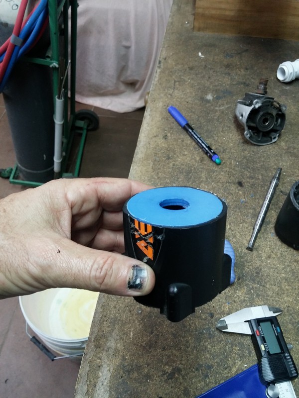

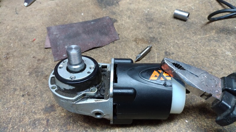

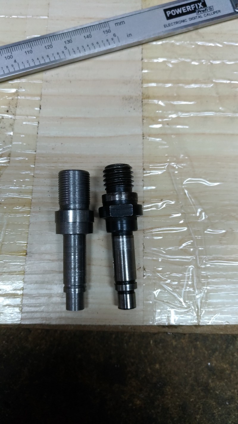

Dopo aver tagliato una parte delaa smerigliatrice, creato un tappo da dove uscirà l'asse su cui verrà montato in seguito un volantino che ruotando fara girare il mandrino. Il mandrino in questione ha la filettatura diametro 14 passo 1. Sempre grazie hal video corso di Rick sulle filettature al tornio. Ho dovuto rifare l'asse con il passo 1.
Continua

Ecco le ultime foto, prossimamente realizzerò la base per poter ancorare la tavola sulla fresa, in questo caso sfrutterò in 2 fori filettati che si trovano lateralmente ( dove precedentemente veniva avvitato il manico della smerigliatrice). Per visualizzare i gradi di rotazione appena mi arriva il mandrino dovrò montare un sensore di giri per la visualizzazione dei gradi di rotazione tramite arduino nano con display.
Saluti Cosimo

ottima l'idea di recuperare un attrezzo destinato altrimenti alla discarica! E buona l'idea di utilizzare la demoltiplica angolata per ottenere il rinvio per un mini patto girevole.
Se poso, vorrei richiamare la tua attenzione sul gioco che può esistere tra pignone e corona: nella mia smerigliatrice il gioco c'è e non è poco però per l'uso cui è destinata non ha molta importanza; nel tuo caso invece la avrebbe: dovresti, quindi, prevedere una sorta di blocco per fermare la tavola rotante una volta in posizione. Come Mario sono curioso per come userai Arduino.

Ciao Giuseppe Certo che puoi ogni consiglio è sempre ben accetto figurati, ho pensato al blocco della tavola, appena compro il mandrino vedo come fare, la stessa cosa vale per l'encoder che dovrò posizionare a mandrino montato per poter calcolare i gradi tramite Arduino.
