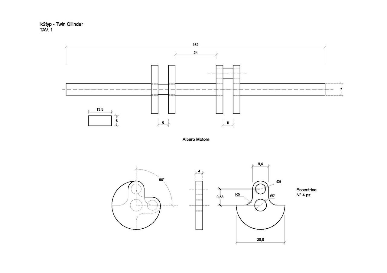

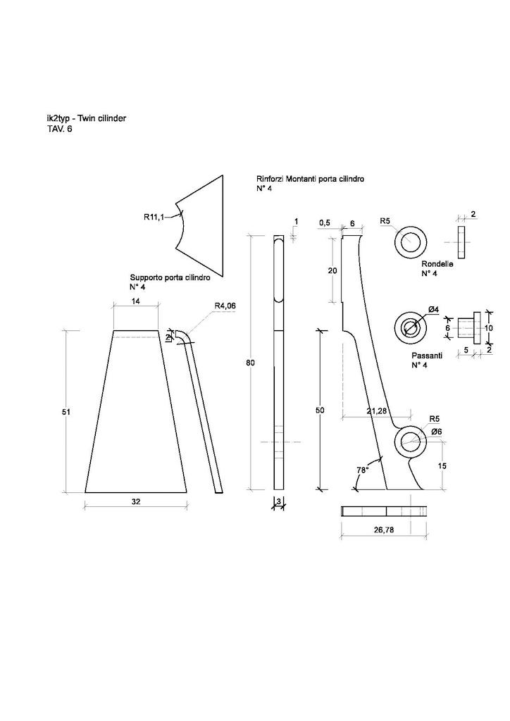

Per quanto riguarda il motore in costruzione, mi scuso se ci saranno delle incongruenze nelle quote vi prego di segnalarmeno che provvederò alla correzzione, per quanto riguarda la qualità grafica dei disegni purtroppo una buona parte si perde nella conversione da .pdf a .Jpg io uso un convertitore on line, alcune linee sono più marcate o sottili di quelle originali.
Ad ogni modo farò del mio meglio perchè non sono un disegnatore sgamato.

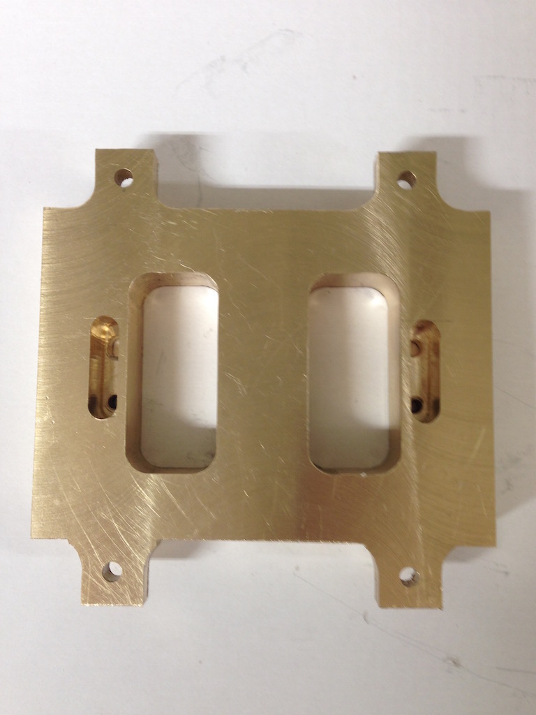

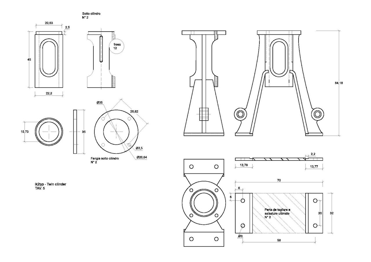

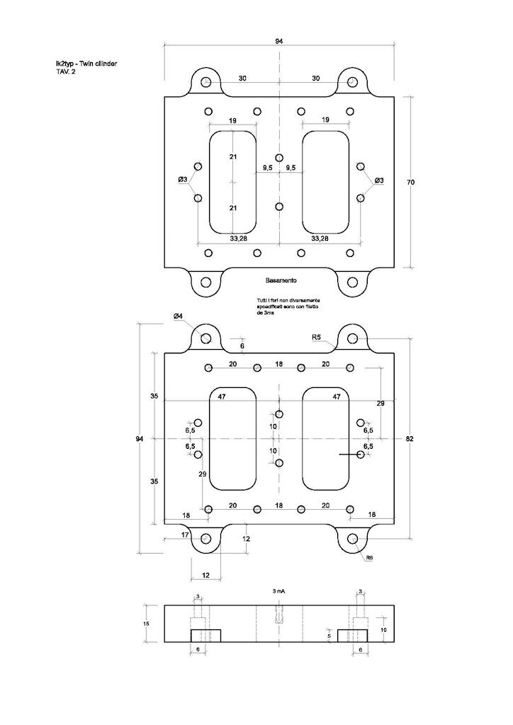

Per prima cosa invio nuovamente il disegno corretto dell'albero motore, non l'ho sostituito al nella posizione del precedente perchè non avevo idea di come fare.

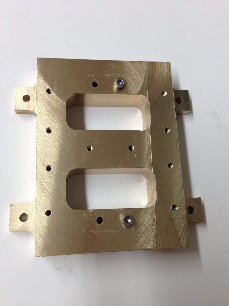

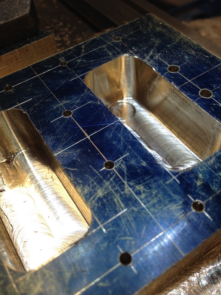

in aggiunta allego il disegno del basamento che è ricavato da una piastra di ottone da 120x120 che avevo in casa, più alcune foto dello stesso.
In aggiunta potrebbe darsi che l'altezza delle quote sia poco leggibile anche per effetto della riduzione di scala a 1280x1024

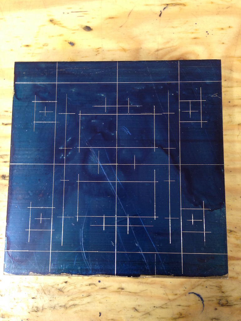

8O Ecco alcune foto della lavorazione del basamento che forse sarebbe stato meglio realizzarlo di qulche millimetro più basso.

8O Qui si vede il basamento nella parte sottostante

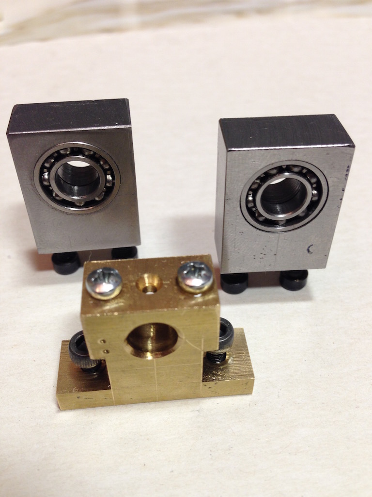

Allego anche il disegno dei portacuscinetti di banco e la bronzina centrale. più quello delle bielle dei quali ho dimenticato di disegnare fori di oliatura ma sui pezzi realizzati ci sono.

Allego anche il disegno dei portacuscinetti di banco e la bronzina centrale. più quello delle bielle.

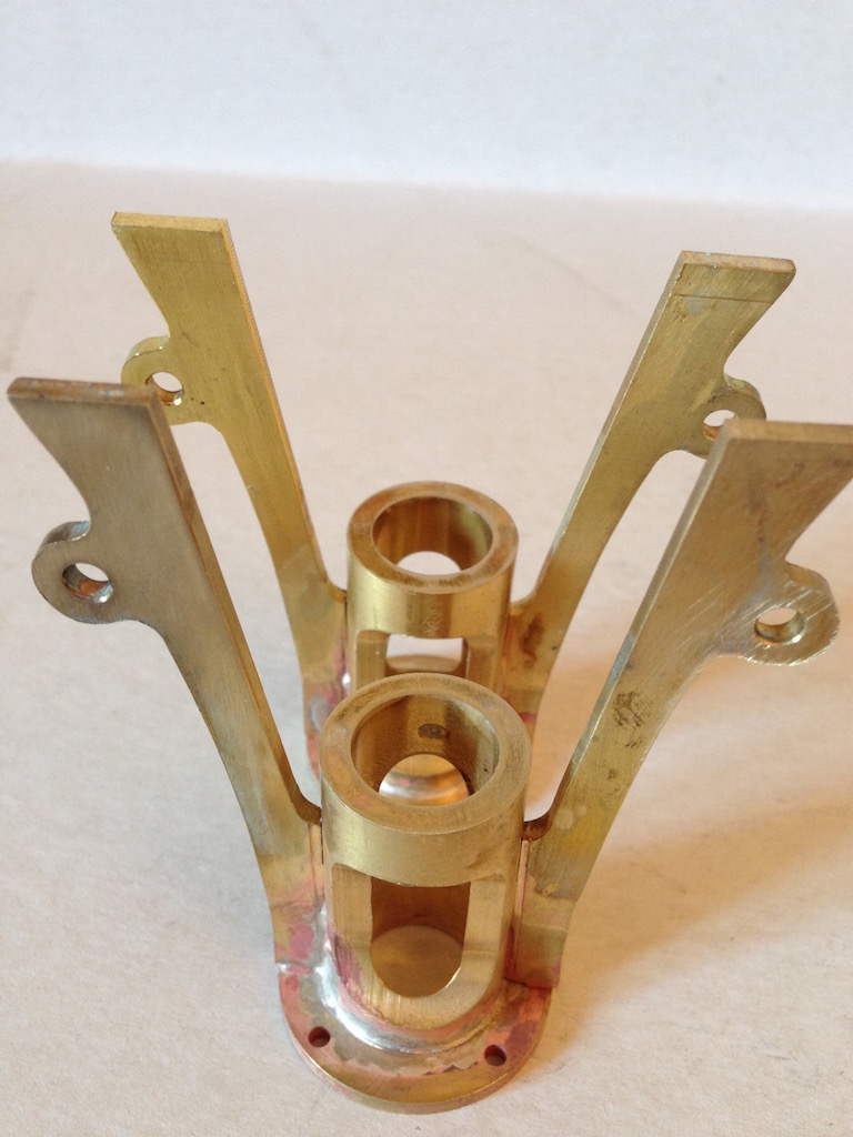

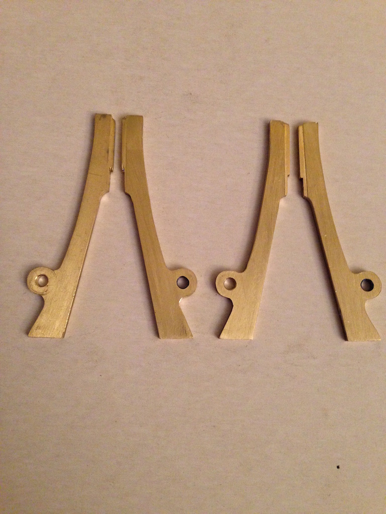

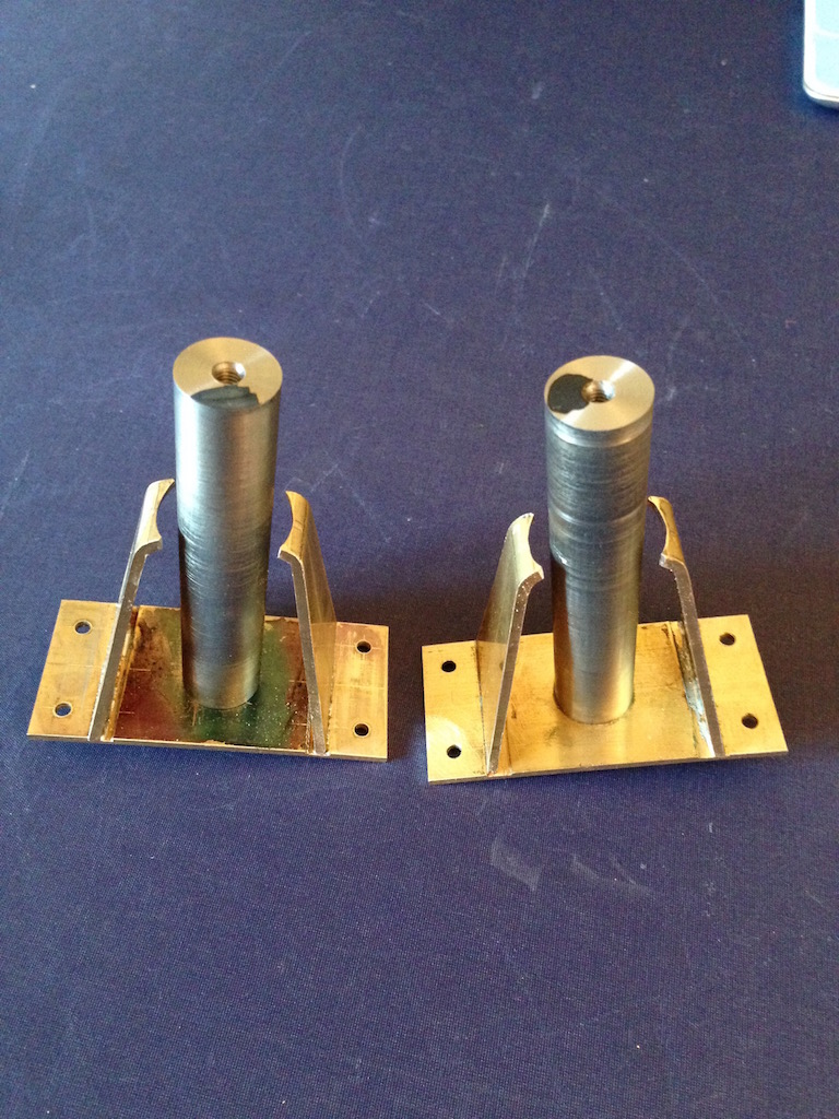

il: January 11, 2017, 19:13

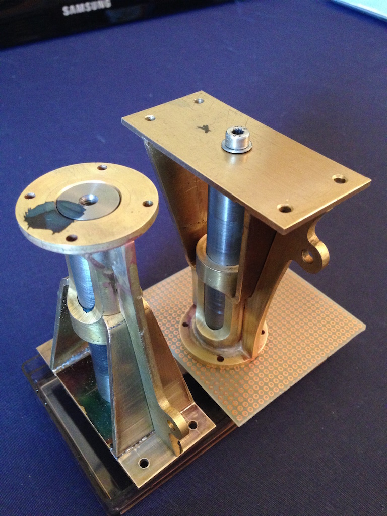

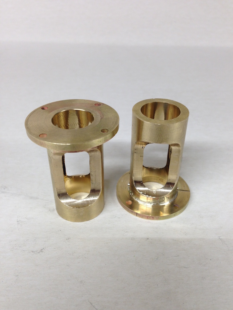

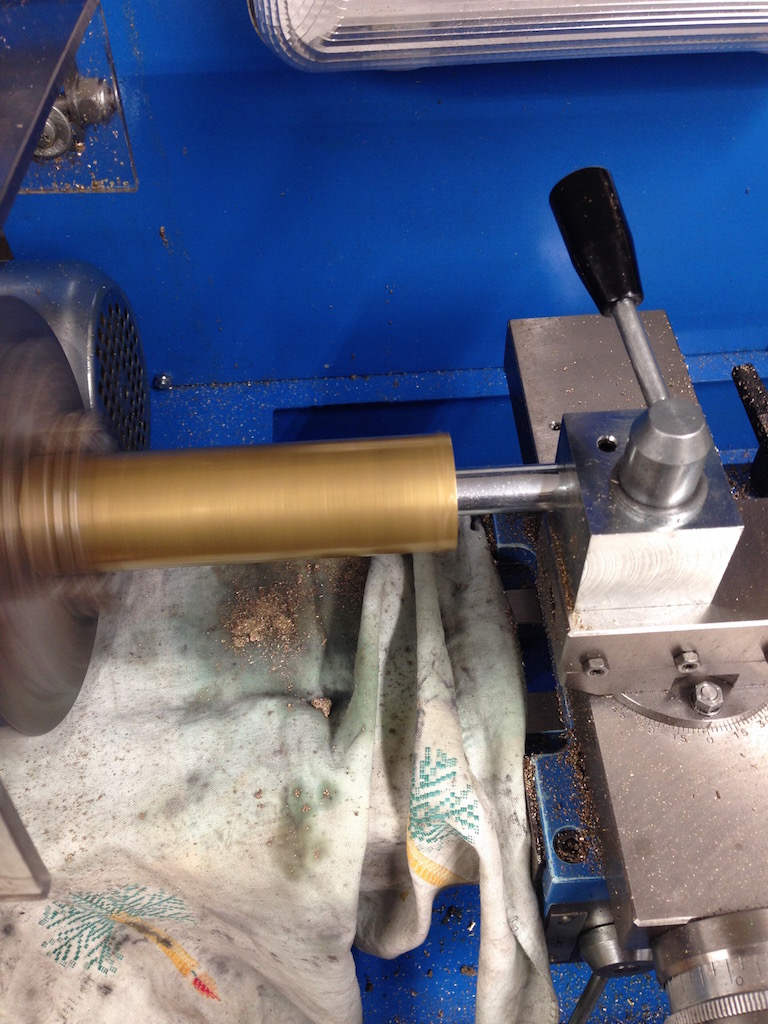

8O Ecco altri particolari realizzati e saldati in posizzione, i canotti portacilindro sono stati realizzati da un unico pezzo utolizzando l'attrzzo per torniture interne proposto da Rick e la quota interna è risultata molto precisa in tutta la sua lunghezza, l'attrezzo di taglio deve essere abbastanza stretto e affilatissimo con punta leggermente arrotondata per evitare vibrazioni.
Post Re: Motore Bicilindrico a vapore con invertitore di marcia
il: January 11, 2017, 19:32
qui entriamo nel campo delle sette pertiche .. ;) :D Per avere qualche speranza di adattare perfettamente ogni pezzo sono ricorso ad una dima centrale risultata veramente strategica.
