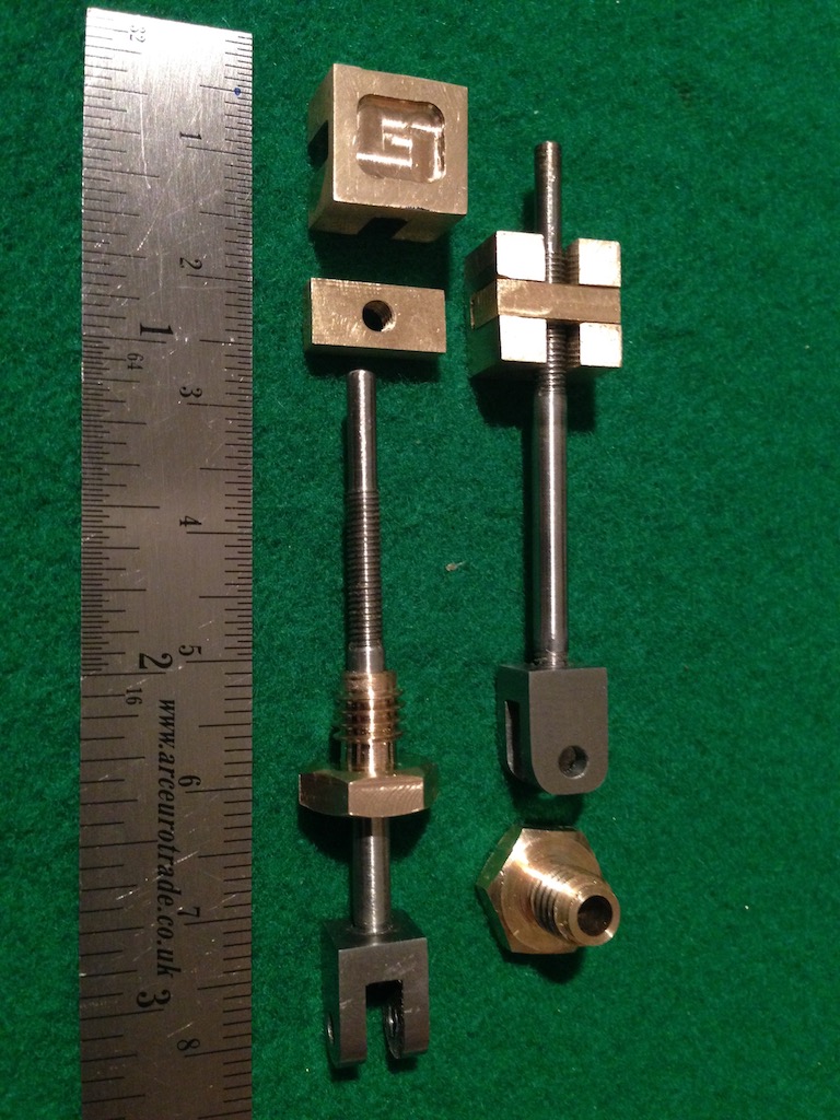

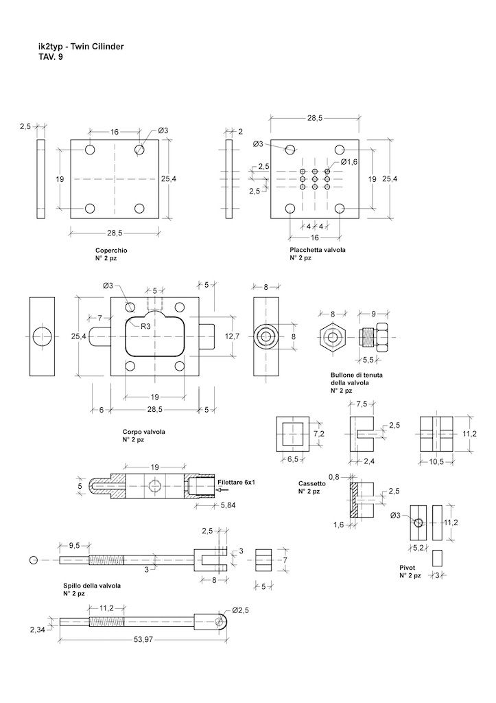

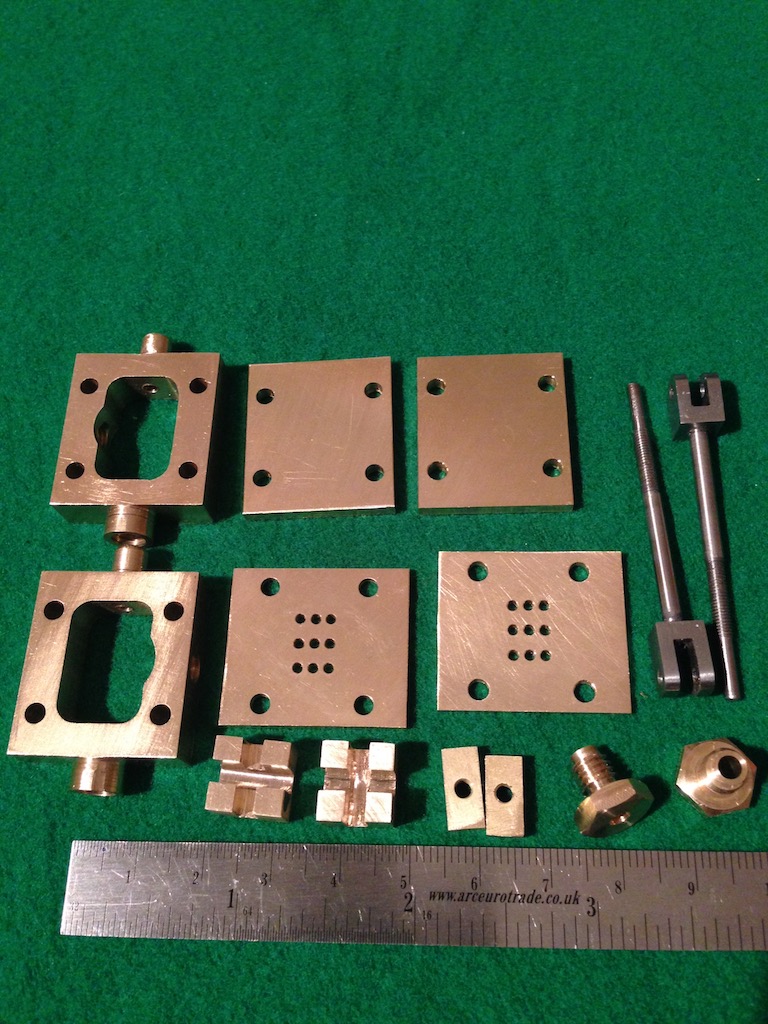

8O Valvole di commutazione del vapore, questi disegni sono tratti da un progetto del Grande Elmer Verburg.
