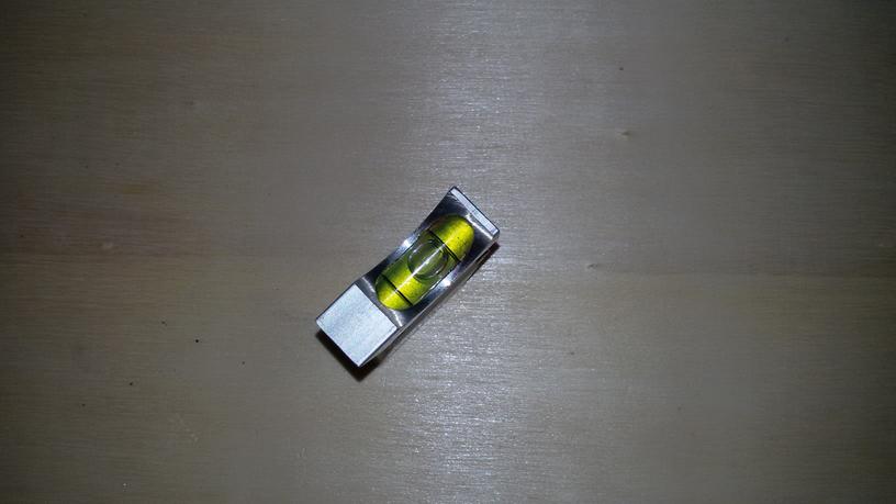

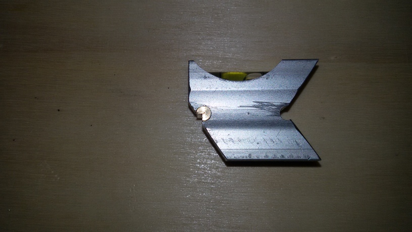

Ciao a tutti
Gironzolando per gli scaffali di un China Store ho notato un blister contenente due squadre a 90° una lunga 25 cm e l'altra solo 15 cm, entrambe dotate di livella incorporata nella base e costruite in Germania. Siccome stavo pensando a come realizzare la livella per allineare il tagliente dell'utensile con l'asse del tornio, rifacendomi alla realizzazione proposta da Rick, mii si è accesa la lampadina per cui le ho comprate. Ho utilizzato la più piccola da cui ho tagliato la sezione contenente la livella e l'ho lavorata costruendo una V sul davanti con una angolazione di 55° così da poggiarsi agevolmente anche su tondi di un certo diametro o anche sulla parte cilindrica della contropunta, sul retro, che va ad appoggiarsi sull'utensile ho ricavato uno scalino, fresandolo su un tondino di ottone inserito a pressione in un foro il cui centro giace sullo stesso piano del vertice della V anteriore. In questo modo quando la livella è premuta su un tondo, il vertive della V coincide, per costruzione, con l'asse del pezzo sul mandrino, di conseguenza lo scalino che poggia sull'utensile, complanare come ho detto col vertice dalla V, mi permette di mettere in bolla il tagliente con l'asse del tornio.
Dopo tutto questo dire vi posto due foto che sono senz'altro più chiare dell'enunciato

Interessante realizzazione, il concetto geometrico è corretto (con il presupposto che l'asse di scorrimento della slitta portautensile sia perfettamente orizzontale). Non riesco però a valutare il grado di precisione ottenibile dalla lettura con la bolla d'aria.

Buona pensata, vedo che i 2 marker neri della bolla sono molto più larghi della bolla, forse occorrerà rifarli per poter apprezzare meglio quando la bolla si presenta al centro della sua escursione.

si hai ragione i marker sono abbondanti. Terminata la livella ovviamente l'ho subito testata portando la bolla al centro (operando ad occhiometro) dei marker. devo dire che il risultato è stato soddisfacente in lavorazione parallela al pezzo, ma soprattutto facendo una sfacciatura ho ottenuto il taglio perfettamente al centro del pezzo. Se fossi stato più basso avrei avuto una rimanenza seppure di diametro centesimale, al contrario se fossi stato alto avrei avuto sul pezzo il segno del distacco per strappamento, oltre allo sforzo avvertibile in avanzamento trasversale. Comunque rimarcherò la livella per avere più facilmente una centratura accurata.
Ciao Bricola
Lo scorrimento "perfettamente" orizzontale della slitta portautensili lo do per scontato (considerando accettabile il margine di tolleranza di pochissimi centesimi insito nella realizzazione di tutti i macchinari), se così non fosse non avrei torniture cilindriche ma sempre coniche dovute ad uno spostamento del carro non parallelo all'asse del tornio, oppure sfacciature in discesa o in salita dovute a un movimento trasversale del carro che comincia o finisce non in piano con l'asse di rotazione del tornio. Ma come ho detto a Mario in fase di test ho ottenuto una sfacciatura perfetta. In ogni caso non è meno preciso del metodo di accostare il tagliente dell'utensile alla contropunta perchè anche quella valutazione è soggettiva, dipende da tanti fattori quali illuminazione, contropunta più o meno acuminata ecc. Lo stesso dicasi per altri sistemi che non consentono una ripetibilità assoluta. In conclusione la realizzazione mi soddisfa perchè mi permette di calibrare comodamente, direttamente sul pezzo l'altezza dell'utensile
