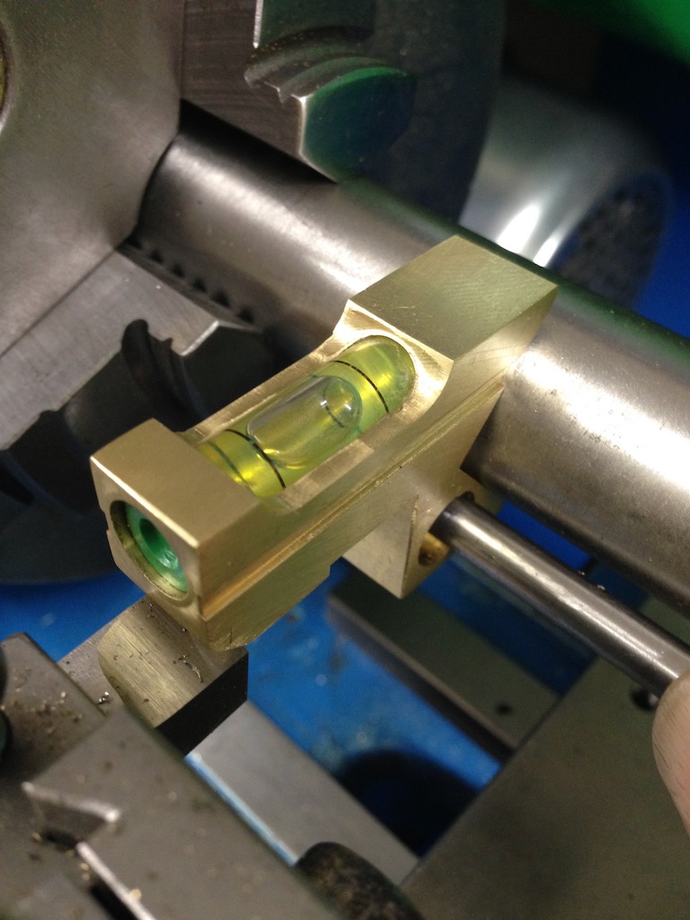

Buonasera Franco, ho appena ricevuto e provato la livella di Rick e l'ho trovata ottima (prima utilizzavo una sorta di pinocchietto autocostruito). L'unico piccolo problema che ho trovato è nella lettura della bolla che, a causa della mia statura non certo da vatusso, induce qualche errore di parallasse. Per questo ho intenzione di dotare l'attrezzino di una sorta di piccolo coperchietto a specchio come nelle vecchie bussole per intenderci.

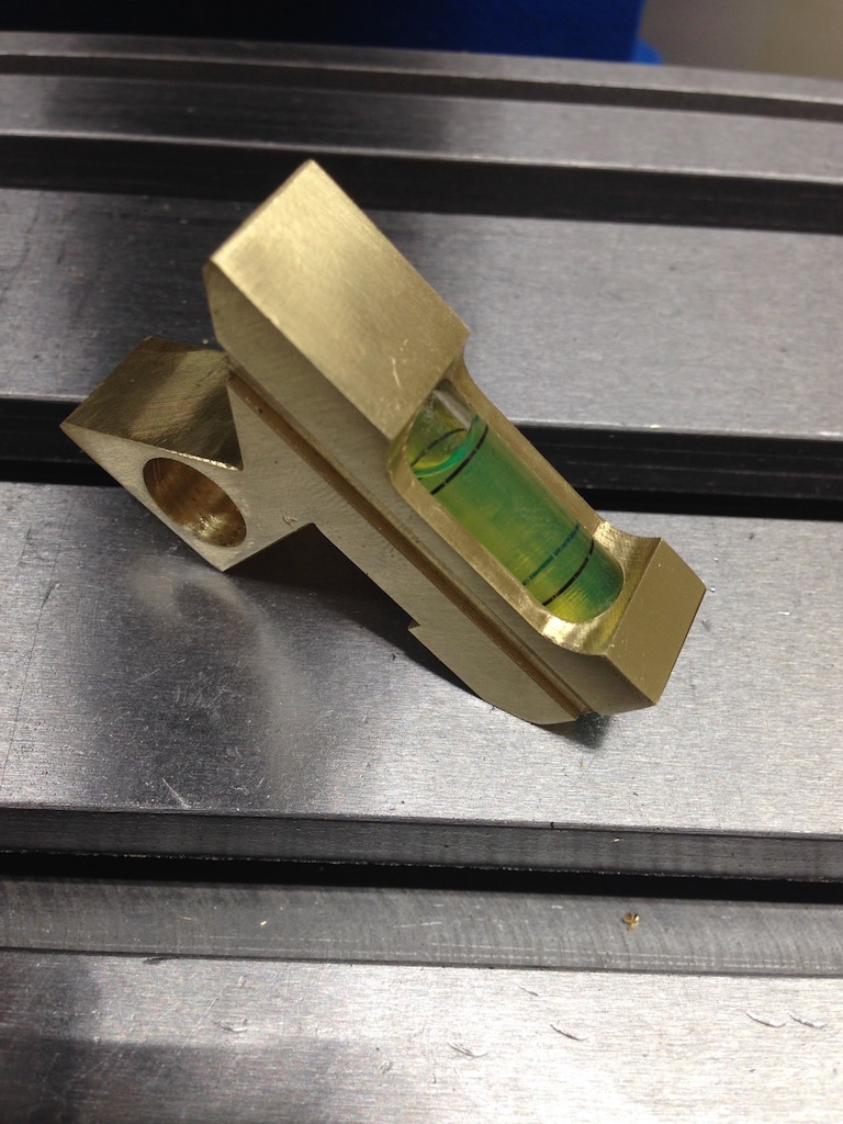

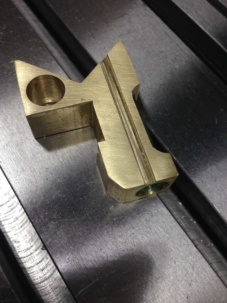

Dopo molti mesi di onorato servizio la piccola livella di RicK ha deciso di prosciugarsi a causa di una crepettina nel coperchio trasparente, siccome si tratta di un attrezzo che utilizzo spesso, oggi ho deciso di costruirne uno home made.
Ho cannibalizzato una piccola livella di plastica importata da OBI ed estratto il bulbo sigillato ancora intatto l'ho inserito in un abito fattogli su misura, ora anchio ho uno strumentino nuovo che sembra anche molto preciso.

ottimo lavoro: mi hai fatto venir voglia di farmene uno! Potresti fornire qualche dimensione? Mi pare di capire che hai usato dell'ottone per ricavare il corpo. Il foro in basso serve per trattenere la livella in situ durante la regolazione?

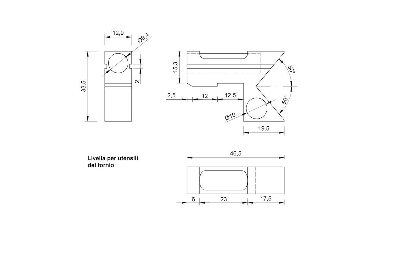

Ecco Giuseppe. qui sotto potrai trovare le misure che ho adottato, ovviamente alcune sono in funzione del bulbo con bolla che potrai reperire tu.
Si il foro suttostante serve per infilarci una matita o qualcosa per tenerlo aderente al pezzo da lavorare.

grazie per il disegno quotato: penso che farà piacere a molti altri.
Saluti Giuseppe.

Ciao Fede, te la copio anch'io. Cosa servono le due scanalature laterali da 2 mm ? Grazie.
Post Re: Livella per allineamento utensile con asse tornio
il: February 28, 2017, 21:18
Ciao Mario, le scanalature servono solo a non farlo assomigliare troppo a quello fatto da Rick.
