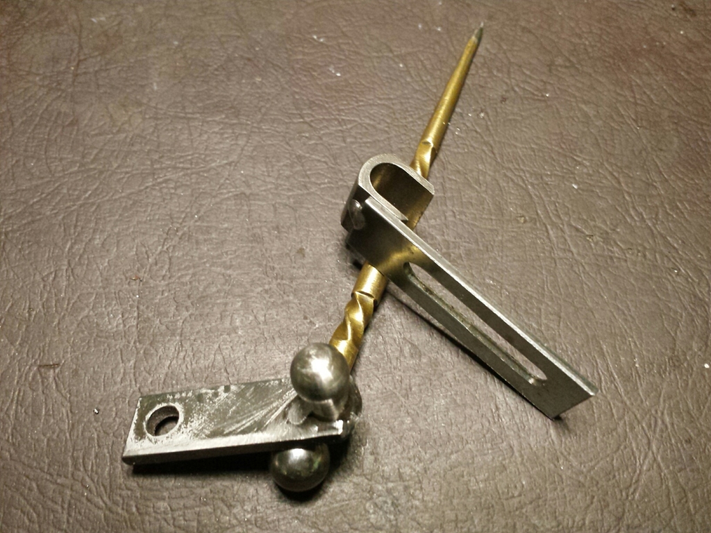

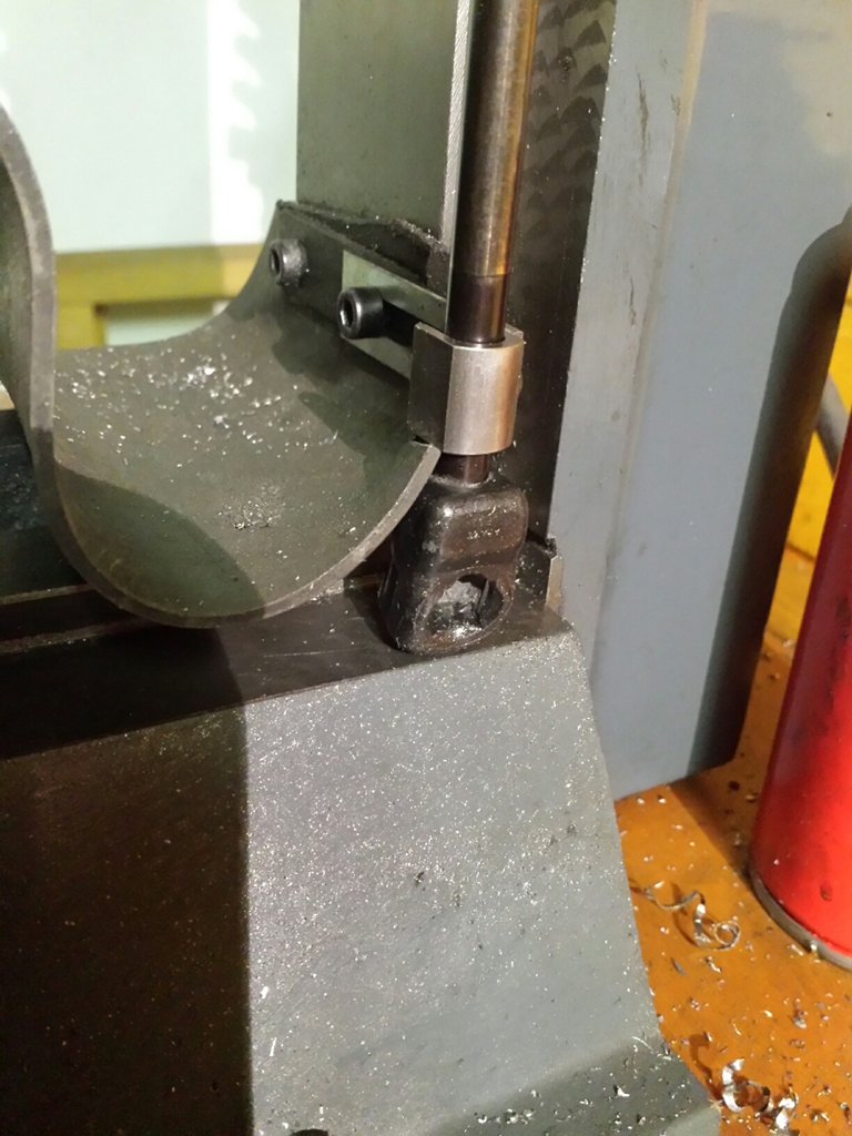

Per vicissitudini indipendenti dalla mia volontà ho dovuto servirmi delle prestazioni professionali di un carrozziere, in mezzo ai suoi ... rottami adocchio 2 molle a gas recuperate da un portellone di una volkswagen. Mi è venuto naturale chiedere se me le regalava, da qui è partita la modifica alla mia BF16.
Il problema di queste piccole fresatrici è che hanno la testa pesante e mancano totalmente di contrappesi, la movimentazione è agevole in discesa e difficoltosa in salita, in queste condizioni si perde anche la sensibilità al backlash.

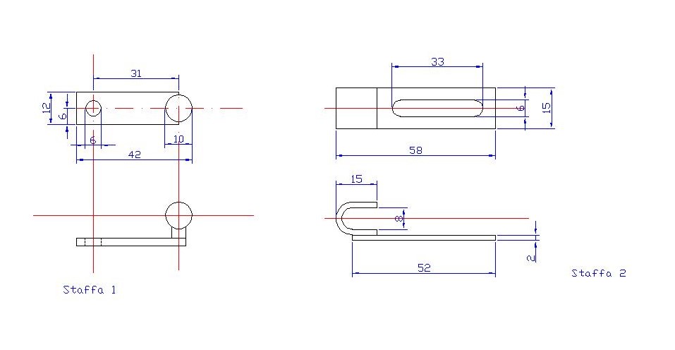

In armonia con la filosofia di evitare, quando è possibile, modifiche irreversibili ho costruito 2 staffe ancorabili a punti filettati preesistenti. Il primo, relativo alla regolazione di ritorno a zero della testa, il secondo è il fissaggio della protezione in gomma delle guide.
La molla a gas che ho impiegato, con una misurazione ... spannometrica effettuata con la bilancia del bagno, a metà corsa ha un carico di circa 25 Kg.
La lunghezza totale è di 520 mm, la parte scorrevole è lunga 240 mm, ed il cilindro a gas ha un diametro di 18 mm.
Le due staffe sono di una semplicità estrema, il collaudo ha stupito anche me, sembra di utilizzare un'altra macchina.
Il tutto a costo zero. ;)
Sperando di fare cosa gradita allego lo schizzo quotato delle staffe ed alcune foto dei particolari montati, purtoppo dovrò impegnare un paio di post e aspettare :( 5 minuti tra un post ed il successivo.

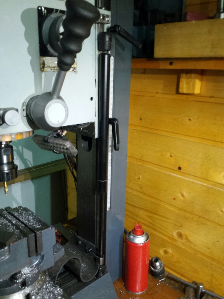

Altre immagini.

Anch'io soffro il peso della testa della fresa nel suo movimento in particolare la mia fresa, una XJ12 300, non avendo il cannotto scorrevole, è tutto l'insieme della testa che va su e giù tramite una cremagliera ed un pignone azionato dalla leva a tre bracci laterale. Il problema più grosso si presenta quando si deve sollevare la testa con l'avanzamento micrometrico. È uno strazio. Poiché tu hai già provveduto e collaudato la modifica ti chiedo se pensi che possa essere risolutiva anche nel mio caso.
Ti chiedo ancora, visto che la molla a gas ha migliorato la risalita della testa cosa mi dici della discesa? Ovviamente lavorando in compressione avrà appesantito la movimentazione che mi dici?

La mia BF16 prima della cura aveva una discesa che definirei "liquida" bastava toccare il volantino che scendeva quasi da sola, invece per riportarla in alto si consumava una delle 7 fatiche di Ercole. Ora la forza impiegata sia per la discesa che per la risalita si è equilibrata, nonostante che si sia "appesantita" la discesa la movimentazione è fluida, nell'uso non ho trovato controindicazioni anzi sono stato piacevolmente stupito della migliore sensibilità che si percepisce nella movimentazione del volantino per raggiungere il valore desiderato. Visto che il costo è irrisorio ti consiglio di provare.

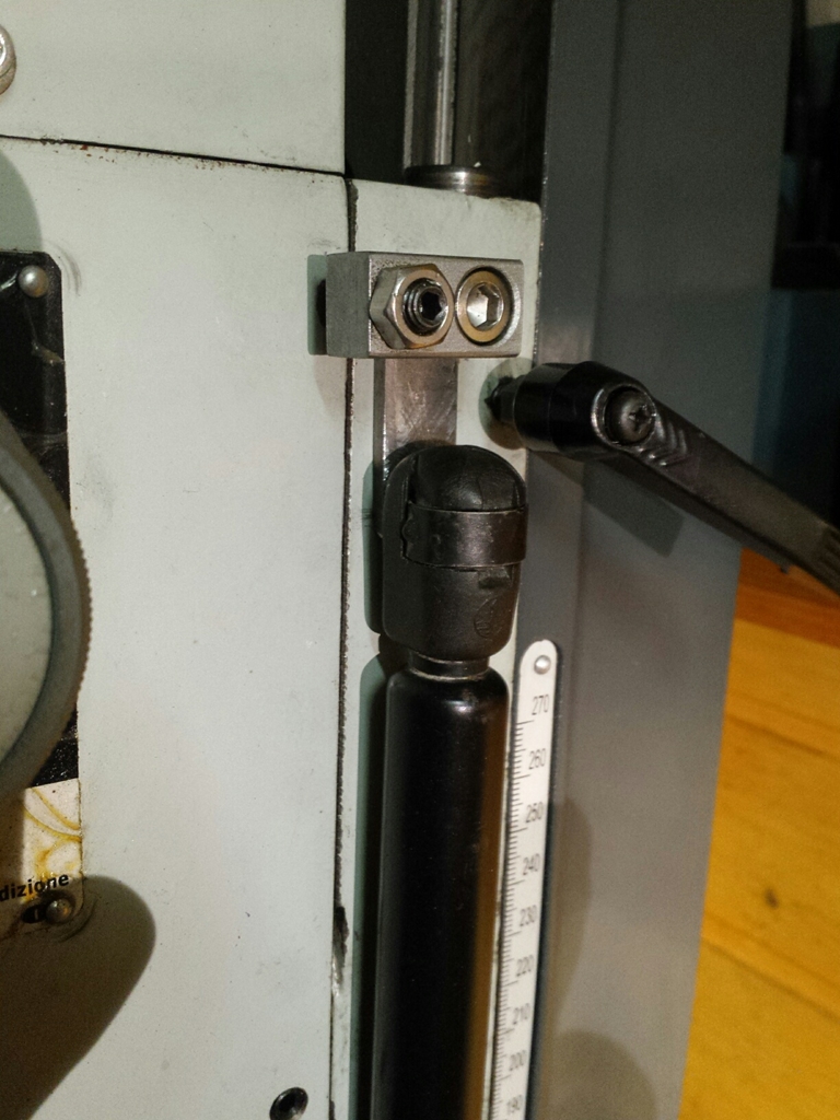

oggi, invogliato dalla modifica di Mario alla sua BF16, ho portato a termine anch'io la stessa modifica attuata costo zero con materiali dismessi, recuperati dall'amico meccanico. Come già detto da Mario la movimentazione della testa della fresatrice avviene in maniera molto più fluida, soprattutto nel sollevamento (la discesa si è indurita un pochino ma confido in una ulteriore usura dell'ammortizzatore che porterà ad un alleggerimento del movimento) e ciò è tanto più valido per me che ho una testa monolitica (qualunque sia l'operazione si deve spostare tutta la testa). Il montaggio dell'ammortizzatore mi ha permesso anche di ottimizzare il posizionamento della scala digitale per l'asse Z (anch'essa ricavata utilizzando un calibro digitale acquistato alla Lidl) che prima era fissato con una "impalcatura" costituita da vari snodi per poterla posizionare nel migliore dei modi, adesso invece la scala è fissata direttamente alla cartuccia (fissa) e allo stelo (scorrevole) dell'ammortizzatore stesso. Il tutto rimane molto più aderente alla colonna con conseguente maggiore precisione della misurazione in quanto completamente esente da flessioni.
Con l'occasione ringrazio Mario e tutti gli altri amici del forum che condividendo i propri lavori sono di stimolo per altri.
Posto due immagini
