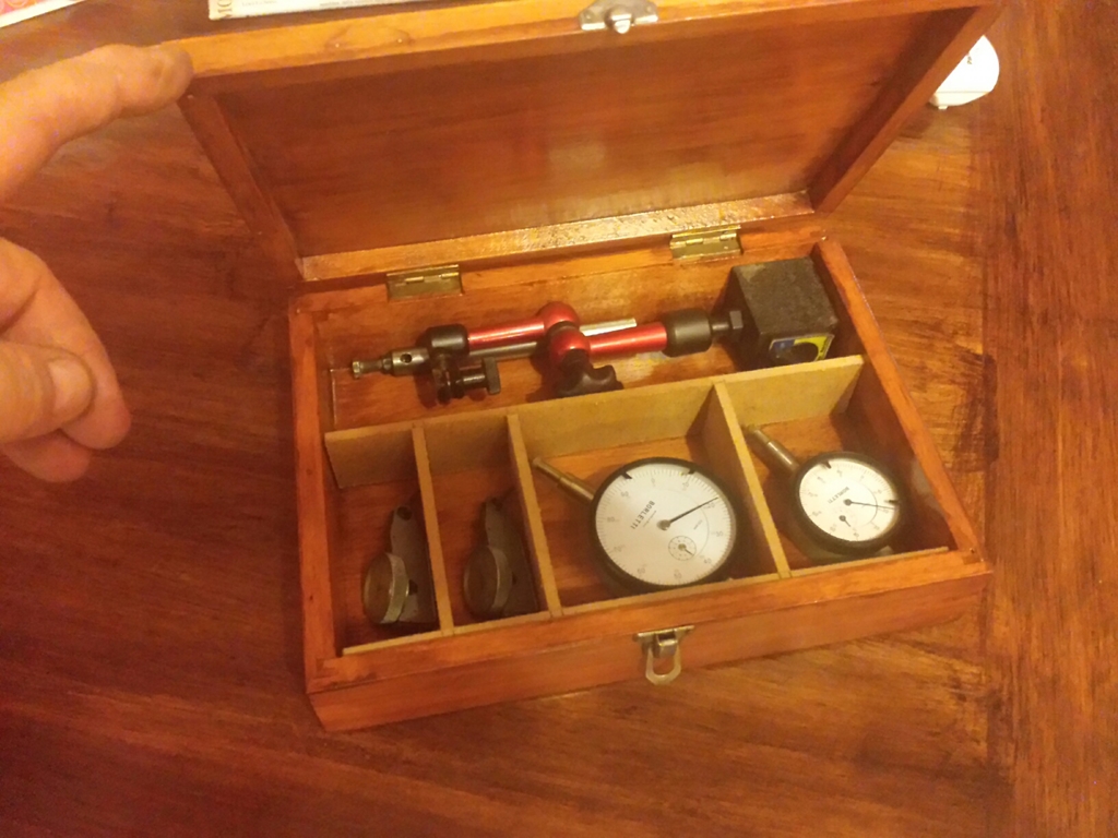

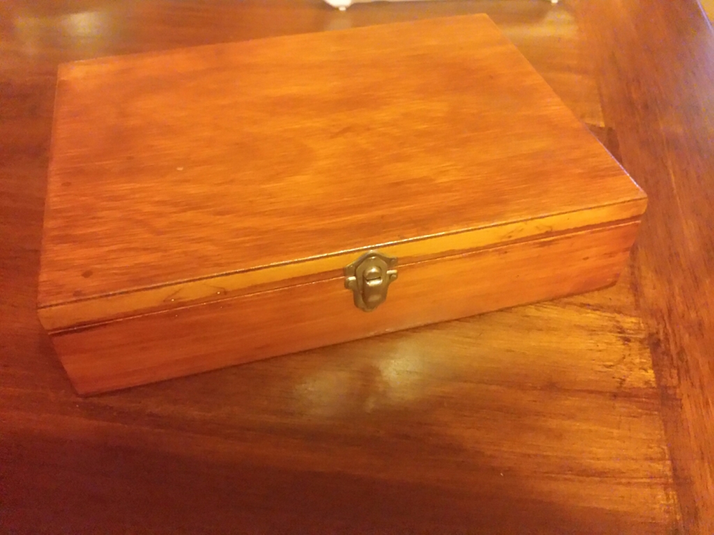

Sto attraversando un'altra fase della mia vita e cioè quella "dell'uomo domestico", ho avuto una serie di ... desideri... da parte della mia meccanica, che non hanno alcuna attinenza con tornio e fresa. Si parla di mobiletti, pensili e chissa cos'altro. Mi sono visto costretto ad acquistare un banco sega ed ora sto ... esercitandomi, con tutto il legno di recupero che riesco a trovare. Questo per spiegarvi la mia latitanza, anche se vi seguo quotidianamente. Cerchero di inserire anche se un po' fuori tema, un pizzico di falegnameria all'interno della micromeccanica.
Come prima cosa vi propongo un recupero, una scatolina in legno presa dal pattume, addirittura divisa in diversi pezzi. L'ho risistemata e le ho dato una nuova vita come contenitore di comparatori.

Ottima idea Mario cosi tutto rimane in ordine e sopratutto non si danneggiano visto che sono strumenti di precisione.

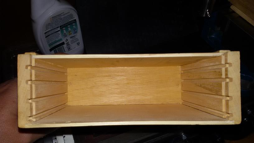

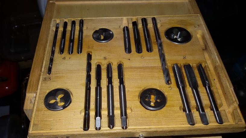

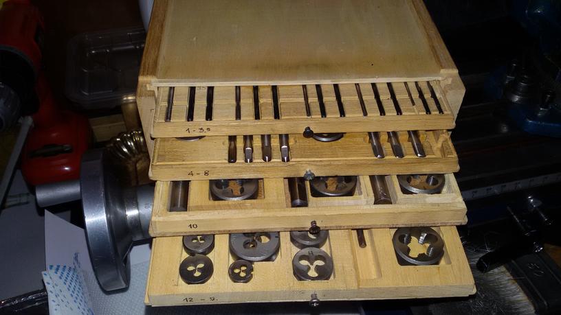

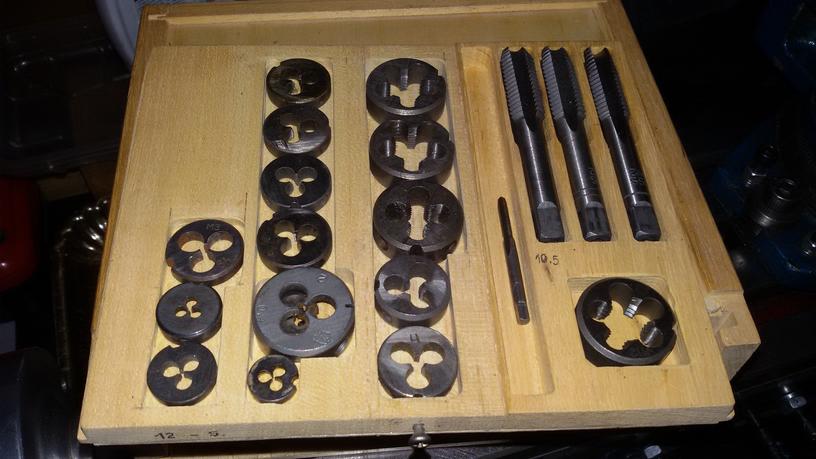

a me la mania di mettere tutto dentro custodie costruite in legno è scoppiata tanto tempo fa, tanti anni fa. Affascinato dagli accessori Proxon, tutti forniti in scatola di legno, costruivo custodie per ogni cosa, attrezzi, penne, coltelli, tutto ciò che si può inscatolare. Oggi conservo solo quelle che hanno solo una valenza protettiva e di ordine per il contenuto, le altre le ho eliminato o regalate con il loro contenuto. Allego alcune foto di custodie per i corredi per filettare, per i centrini e qualche altro utensilino.
Comincio con la cassettiera contenente le serie per filettare, ciascuna comprensiva di punta della giusta misura, set di maschi e filiera, tutti ordinato in vassoi-cassetto estraibili
Post Re: Cassettina portastrumenti
il: March 7, 2017, 14:33
questi sono i particolari dei vari vassoi

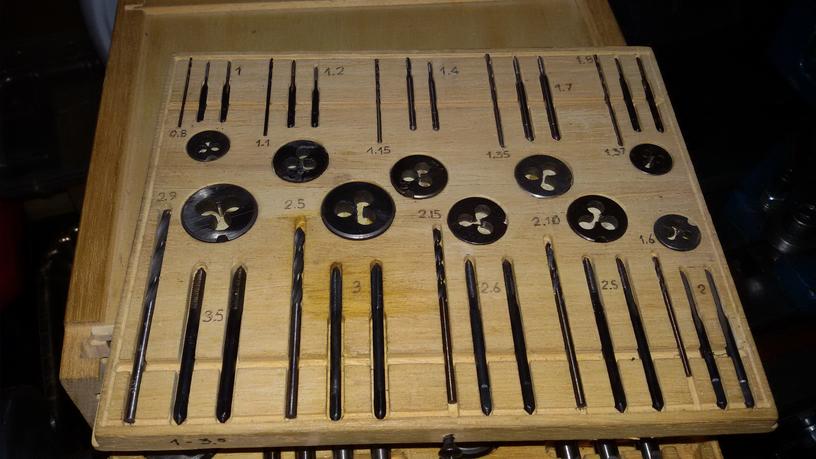

il primo M1 - M3,5;
il secondo M4 - M8;

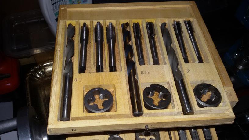

il terzo M10 con passi 1, 1.25, 1.5

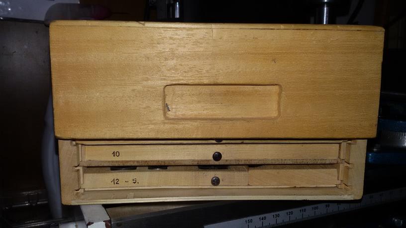

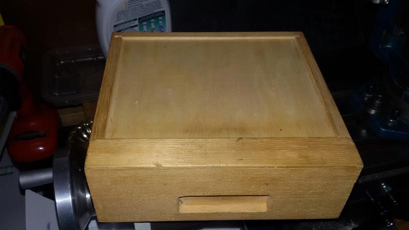

Vassoio M12 + filiere varie di scorta.
L'ultima è la chiusura della cassettiera che avviene tramite lo scorrimento in verticale del lato della cassettiera

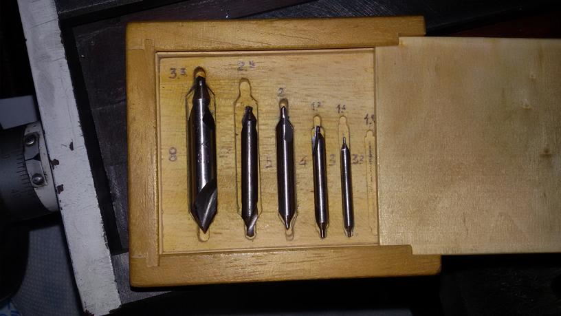

Custodia per i centrini

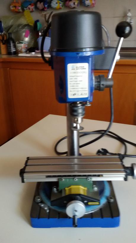

ottimo lavoro, mi fai venir voglia di riordinare i miei cassetti di utensileria varia.... Una domanda: immagino che le varie fresature le avrai fatte utilizzando la fresatrice ad una velocità consona, è così?
Complimenti per l'ordine, saluti. Giuseppe.
il: March 7, 2017, 22:13
Bel lavoro, la prossima scatola sarà per i centrini.
il: March 8, 2017, 09:39

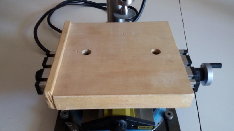

Ciao Giuseppe

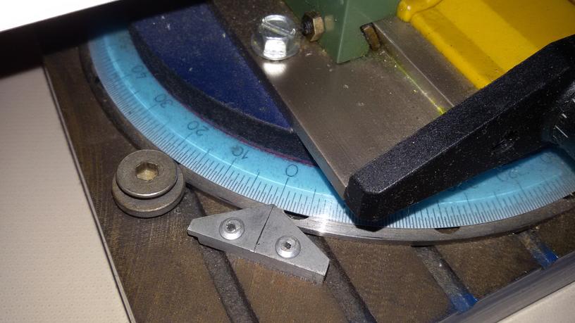

Si le fresature le ho fatte con un piccolo trapano a colonna con trasmissione a cinghia con mandrino che prende fino a 6 mm. e con velocità di rotazione a partire da circa 3000 rpm fino a oltre 10.000 rpm. L'ho dotato di tavola a croce della Proxon montata su un goniometro realizzato applicando un goniometro in plastica su un disco freno di bicicletta portata a misura e su questa tavola ho installato un piano di lavoro su cui far scorrere i legni che dovevo sagomare. Ho usato prevalentemente una fresa da 3 mm in metallo duro. Ti posto una foto dell'ambaraddan.
ciao Franco

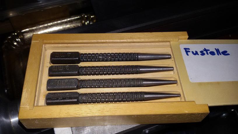

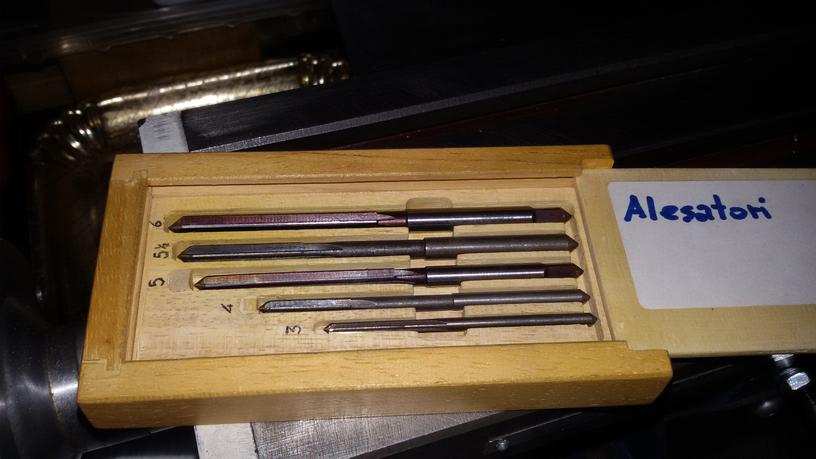

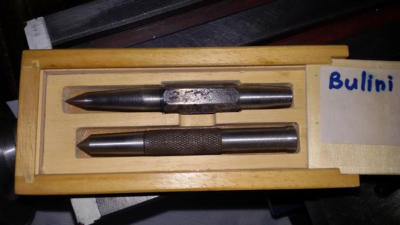

ho inscatolato anche bulini, alesatori, fustelle ecc... buon lavoro
Franco
