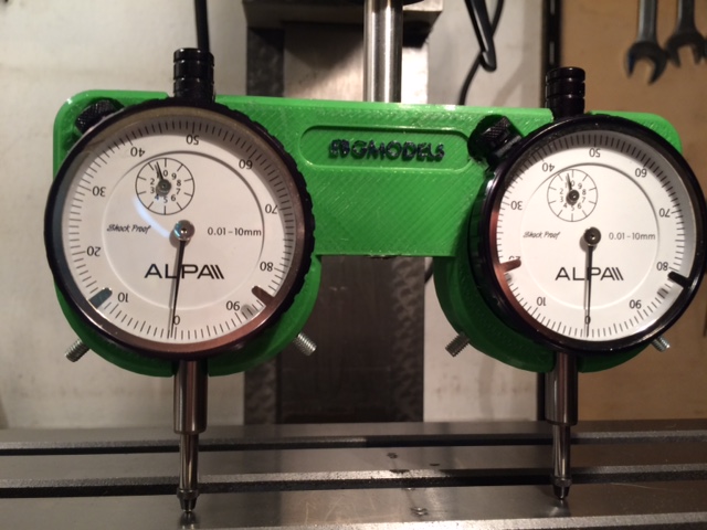

Con lo strumento di Rick, che trovo utilissimo e semplice da usare, ho
controllato gli assi X e Y della la mia BF16.
Sull'asse delle X ho rilevato uno scarto di circa 1 centesimo di mm quindi
soddisfacente, mentre sull'asse delle Y ho rilevato uno scarto di ben 5 centesimi di mm
che vorrei provare a correggere.

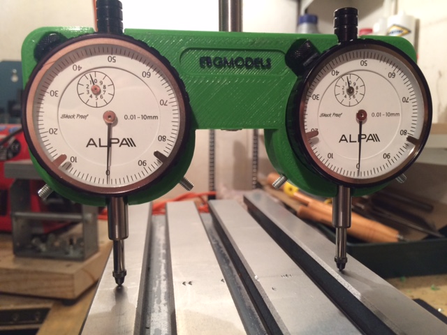

gabrio
Posts: 315
Post Re: Regolazione asse Y della BF16
il: February 24, 2017, 21:16
Dire che sono soddisfatto e' poca cosa.
Con il tuo strumento tutto diventa facile e intuitivo.
Sull'asse delle X sono sotto il centesimo di mm e su quello delle Y che e' più problematico
addirittura mi avvicino al millesimo di mm.
Per tua informazione sull'asse delle Y avevo uno scarto di 5 centesimi ed ho spessorato di 2.5 centesimi di mm.
Allego foto
Gabrio
