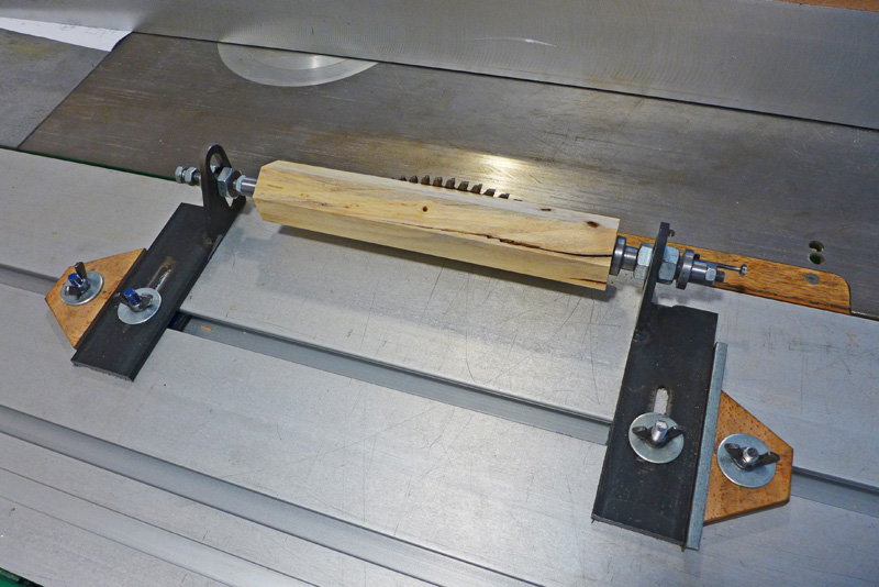

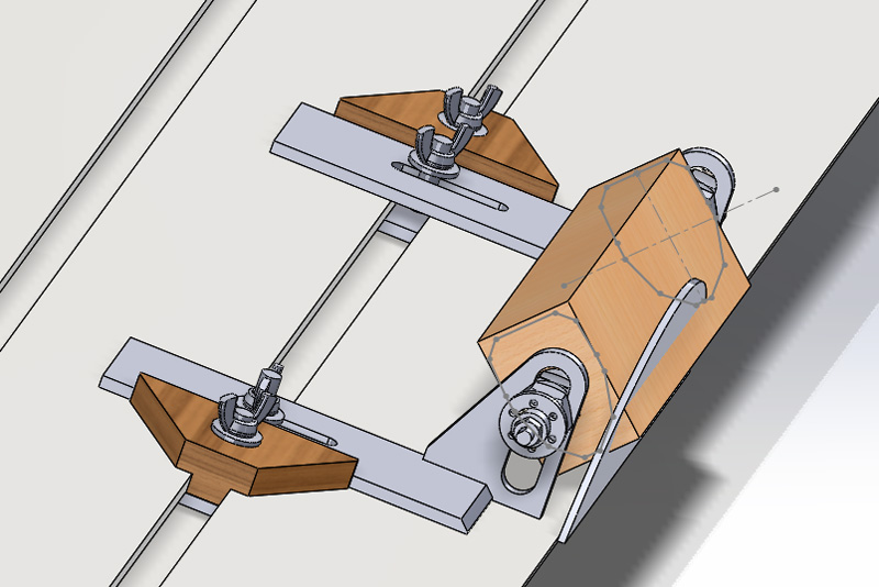

Allora sto piano piano preparandomi alla fusione, che devo ammettere è un po complicata questa volta, vedremo se ci riuscirò o no.
Per realizzare il modello della griffa in legno con tutte quelle sfaccettature non sapevo proprio come procedere poi mi è venuta un'idea perché non realizzarle alla sega circolare costruendomi una sfaccettatrice, una sorta di girarrosto. E' difficile da spiegare a parole vedete se si capisce qualcosa dal disegno. per ora ho realizzato la base di ancoraggio.

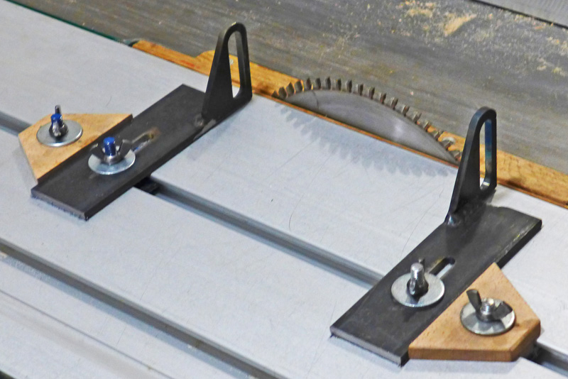

Posts: 192
Post Re: Griffe tornibili
il: April 25, 2017, 22:38
La base. Mancano i mozzi.

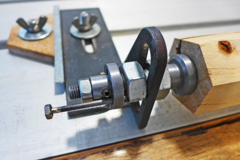

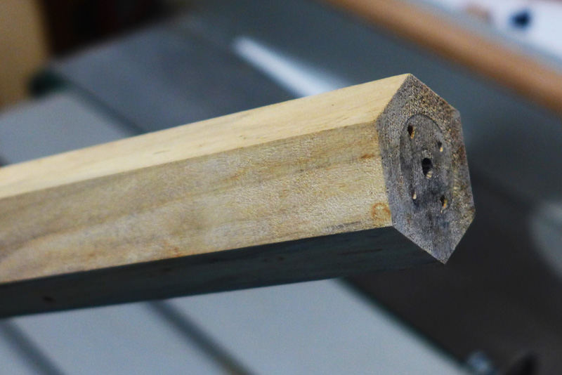

cersil
Posts: 192
il: April 30, 2017, 20:53
Ed ecco anche i mozzi. L'ho testato realizzando una barra esagonale. Ora cercherò di realizzare il modello griffa
