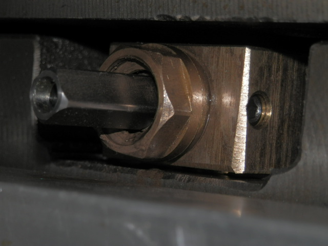

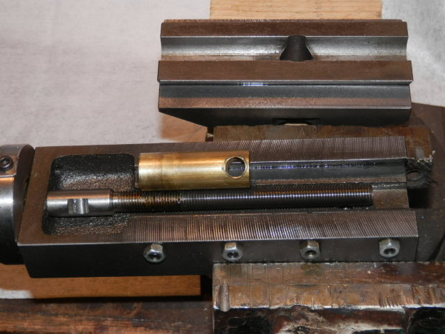

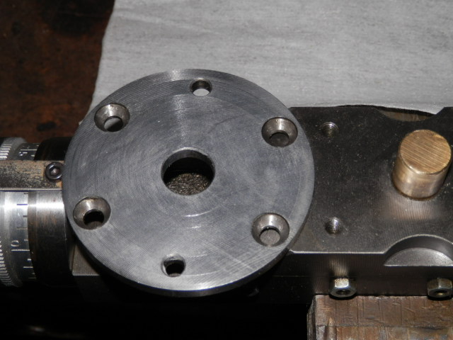

Ciao a tutti,
con questa mia intendo dare una risposta a And06 che mi ha chiesto una foto del dado che regola il backlasch nella mia Wabeco F1210 E. E, già che ci sono, sono andato a guardare se lo si poteva regolare anche sul "carrino" del Ceriani: per questa seconda parte (allego due foto) credo che la risposta sia no :( . Si può soltanto provare ad alzare o abbassare di pochissimo il tondino di ottone su cui si avvita la vite filettata del nonio. A meno di non rivoluzionare completamente il sistema. Per il carro trasversale (asse Y ), una volta smontato il carrino si può accedere ad una brugola con la quale cercare di ridurre al minimo il backlasch.
Ecco le foto: la prima riguarda il dado del Wabeco, le altre il Ceriani.

Giuseppe ti do una informazione .
Anche il Ceriani è regolabile ma solo i torni degli ultimi anni, come vedo dalle foto il tuo tornio è come il mio una generazione di alcuni anni fa non ancora regolabile.
Ad ogni modo come mi ha informato Ceriani nei nostri basta cambiare il tondino di ottone con quello nuovo e regolabile, Ceriani fornisce il ricambio.
Parere personale: anche se il gioco nel mio tornio è leggermente aumentato ( circa 4 centesimi ) non mi disturba .
Adriano

Post Re: backlasch
il: March 7, 2017, 10:36
Ciao Adriano,
grazie per la informazione. Io , comunque, il problema del lasco lo ho risolto con quella piccola modifica che ho fatto: il backlsch è rimasto ma una volta fatto lo zero è come se non esistesse!
Saluti, Giuseppe.
