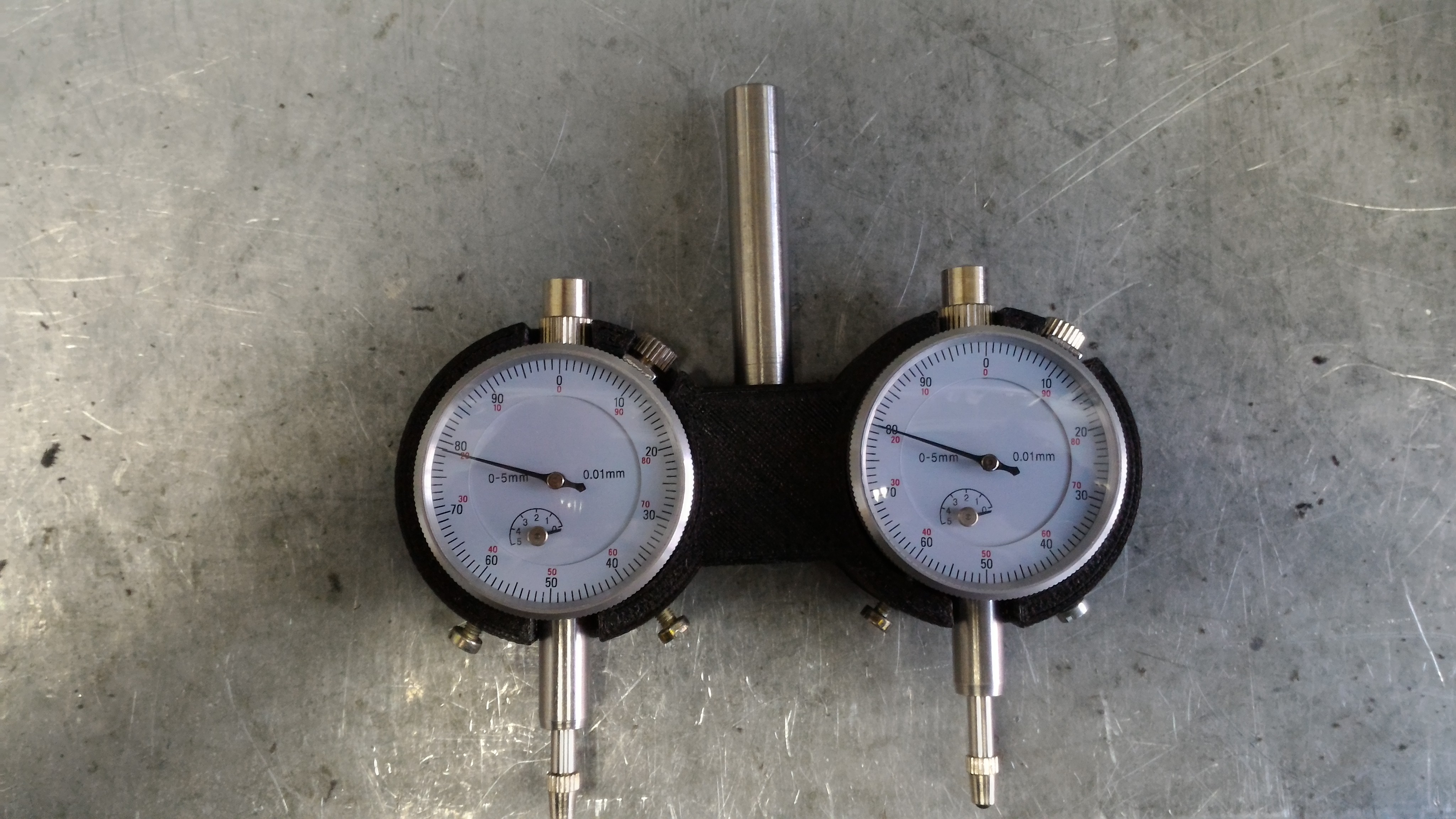

visto che con quello che avevo acquistato da Riccardo non potevo eseguire la taratura della mia piccola PF230 della proxxon, ho pensato di costruirmelo io acquistando dei piccoli comparatori e stampandomi il supporto.
Questo è il risultato:

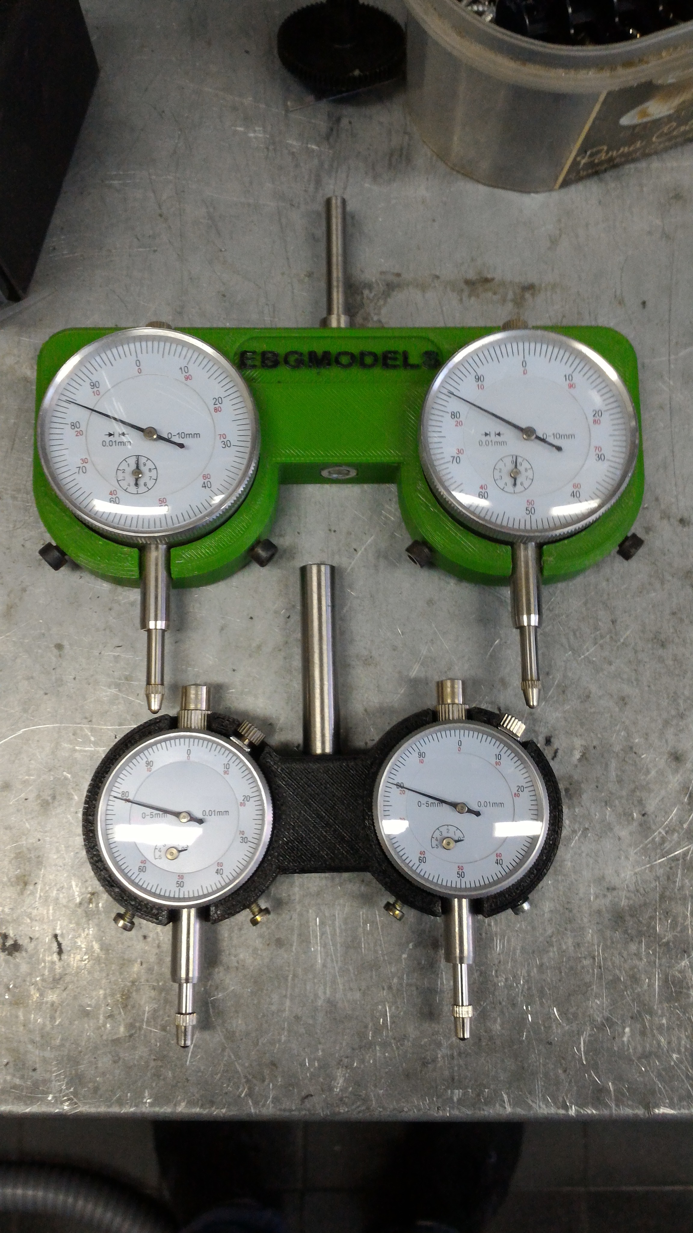

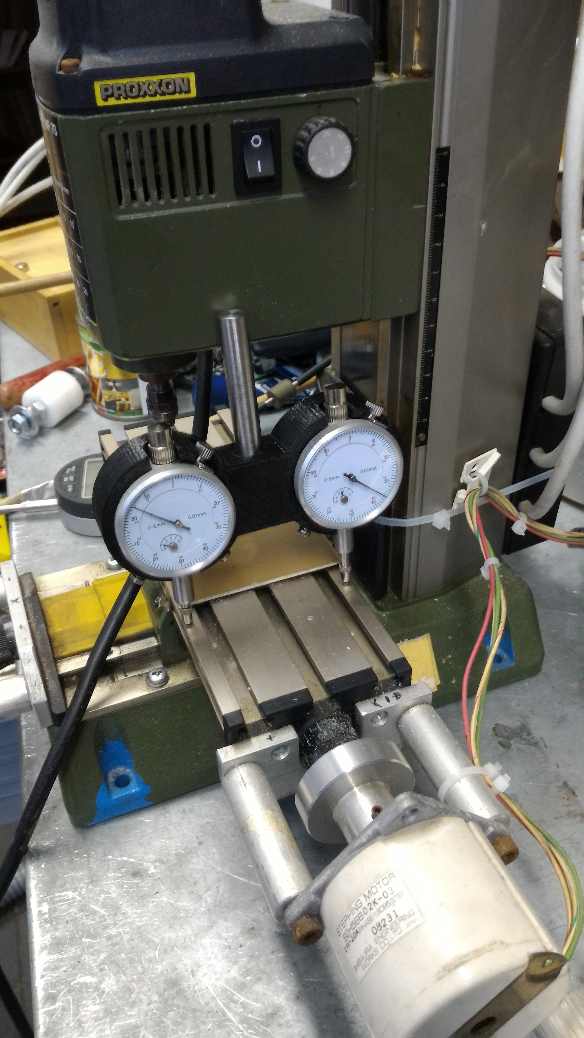

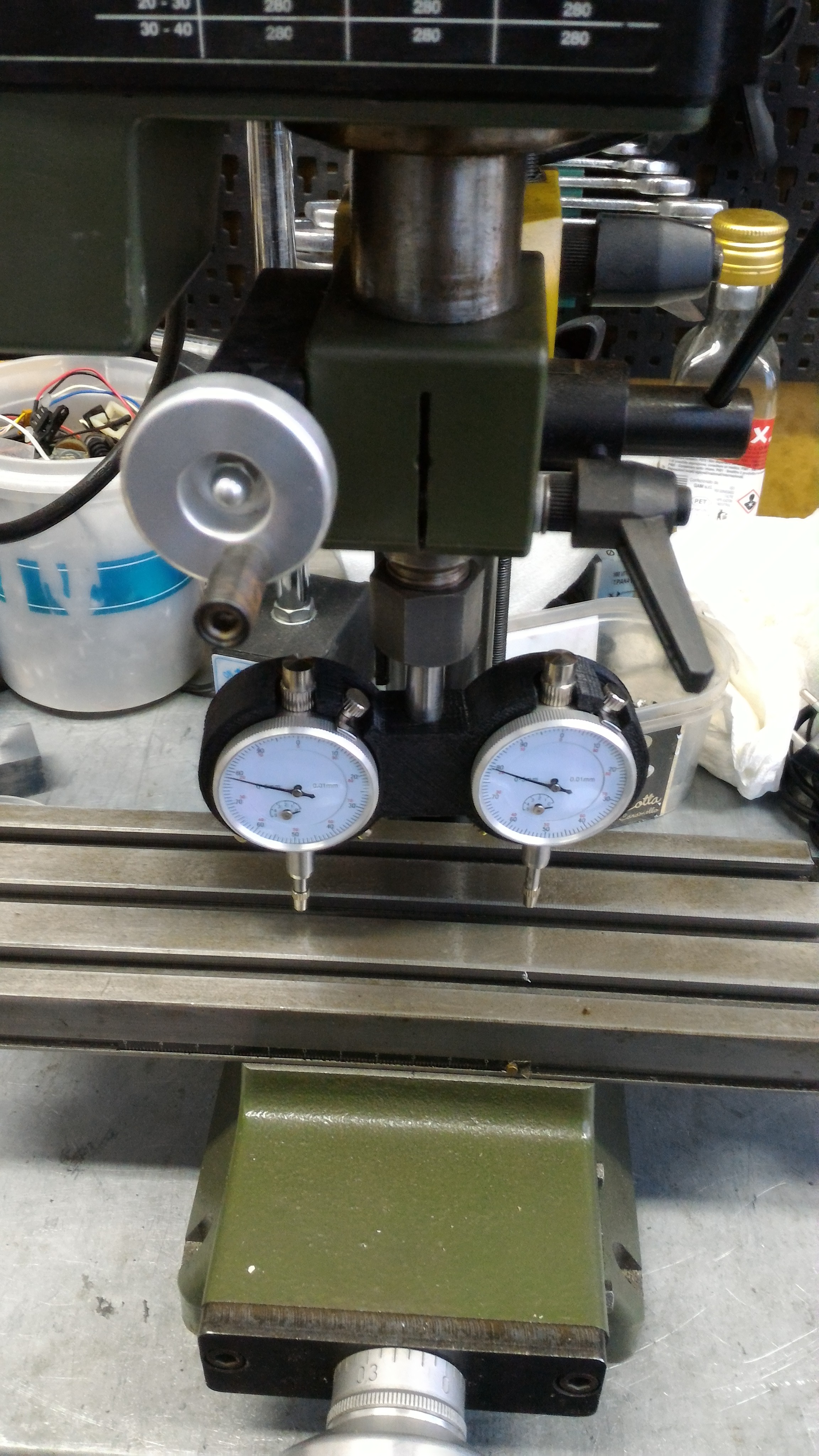

confronto dimensioni con quello di Riccardo e in opera sulla PF230

l'ho dimensionato in modo tale da poterlo utilizzare eventualmente anche sulla tavola della MF70 (previa tornitura dell'albero)

Cita da: nico61 il March 23, 2017, 20:35
Bello, ci dici dove l'hai trovato ed il costo dell'utensile completo.
Nico.
I comparatori me li sono fatti portare da un polacco, la parte in PLA stampata l'ho realizzata io. I comparatori me li ha fatti 16 euro l'uno (roba cinese) per la stampa non saprei calcolare quanto mi è costato.
