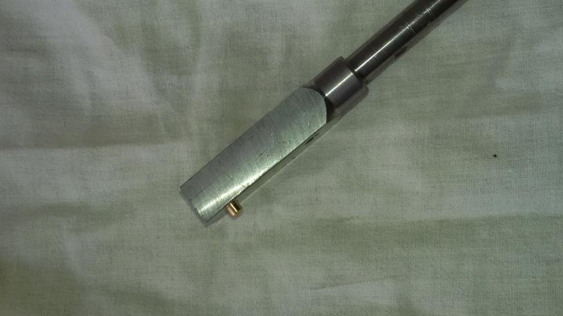

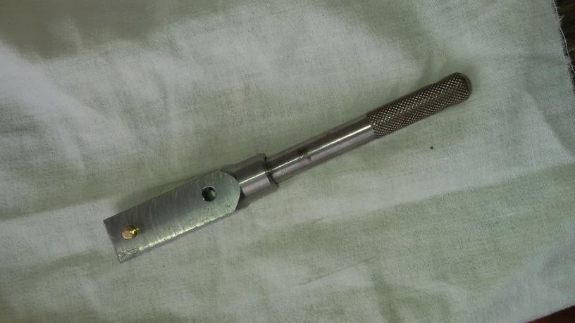

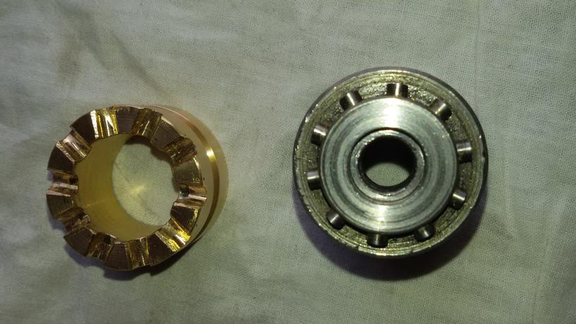

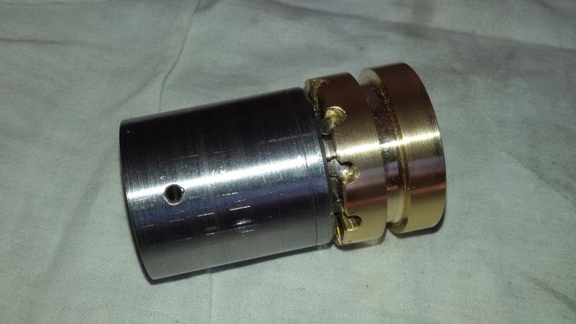

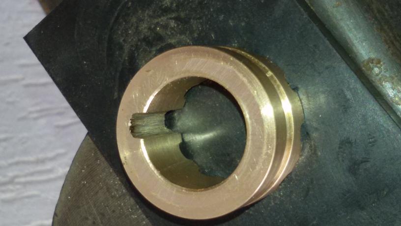

Leggendo dell'avanzamento automatico elettromeccanico realizzato da Luciano (Pescatore) per la sua fresatrice, mi è venuta voglia di migliorare quello a suo tempo realizzato per la mia, perciò riprendo questo post per aggiornarvi circa il lavoro di upgrade fatto all'avanzamento motorizzato dell'asse Y della mia fresatrice. L'aggiornamento consiste nella realizzazione di un nuovo manicotto scorrevole in bronzo (foto 1-3) che sostituisce quello preesistente e la realizzazione del meccanismo che accoppia i due ingranaggi (il manicotto scorrevole, femmina e il maschio solidale col motore). Occorre dire che prima l'accoppiamento avveniva necessariamente a motore spento perchè dovevo infilare le dita per afferrare il manicotto scorrevole e ingranarlo. Ora invece grazie alla manetta (fig. 4 e 5) il cui dente scorre nella scanalatura periferica del manicotto l'accoppiamento avviene col motore che gira, in maniera più efficace e pulita.
Post Re: Motorizzazione asse Y della fresatrice
il: September 17, 2018, 19:58
ancora altre foto della manetta che azione l'accoppiamento. Il dente che si vede è in ottone per uno scorrimento ottimale all'interno della scanalatura dell manicotto
Franco
