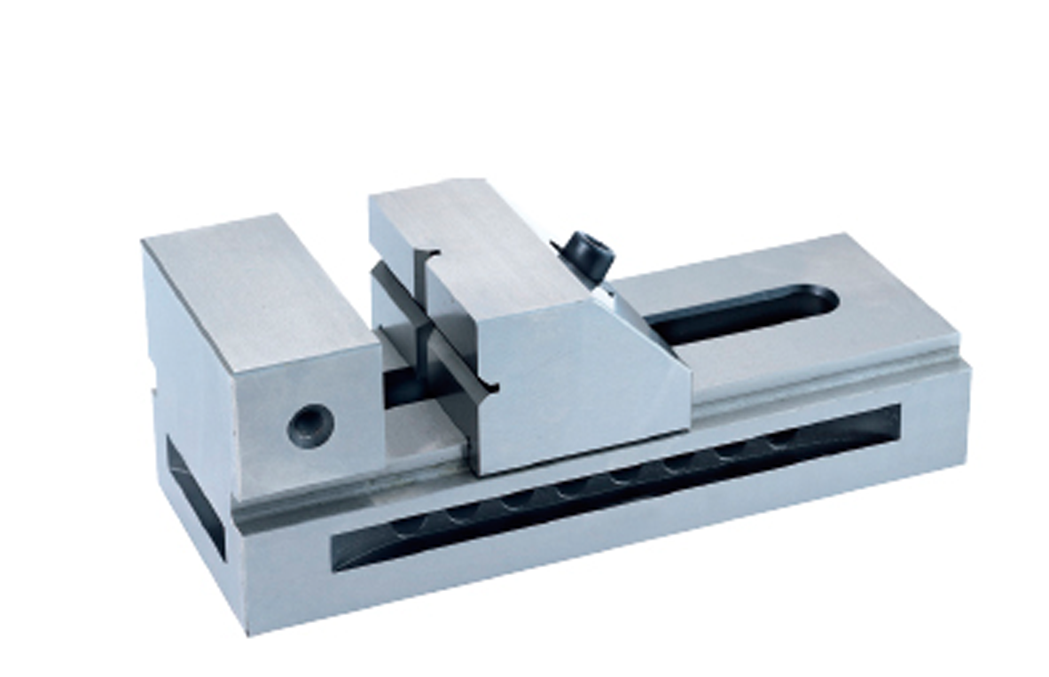

il problema è stato però il montaggio sulla tavola a croce della fresatrice , infatti la morsa è strutturata in modo tale che il montaggio risulta alquanto problematico : dall'immagine che riporta il sito della fervi la morsa ha 2 scanalature laterali , con quelle non ci sarebbero problemi di fissaggio , invece la morsa in realtà non presenta quelle scanalature , ma solo i fori laterali ; come cavolo si fissa ?
questa è l'immagine sul sito fervi ma non corrisponde alla realtà !

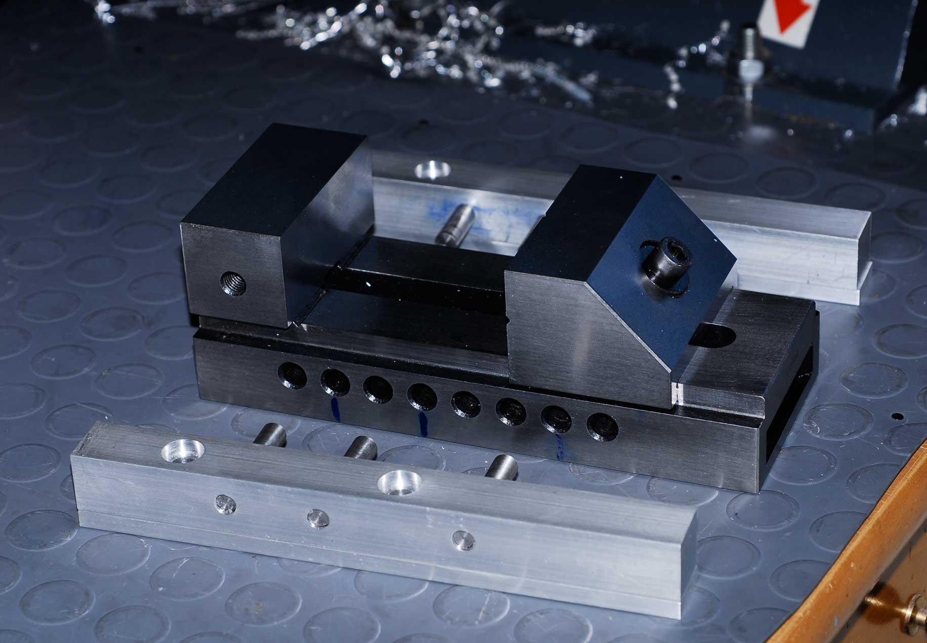

a questo punto dovevo escogitare qualcosa per fissare la morsa alla tavola a croce ;
dopo vari progetti ho ideato questo sistema abbastanza semplice e robusto : due barrette laterali 20x20mm in alluminio con sotto altri 2 spessorini in alluminio , sulle barre si infilano 3 perni di inox da 8mm di diametro ( come i fori presenti sulla morsa ) che ho preparato col tornio , li ho filettati per metà in modo da avvitarle alle barre di alluminio ;
le barre hanno poi 2 fori ciascuna per accogliere delle brugole M8 che servono per fissare tutto alle cave della tavola a croce ;

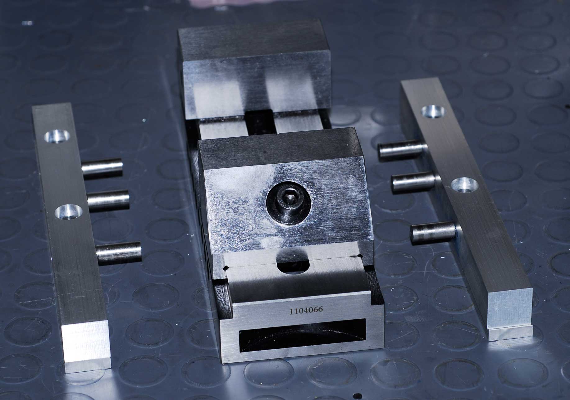

ecco come si presentano le barre con i perni e la morsa

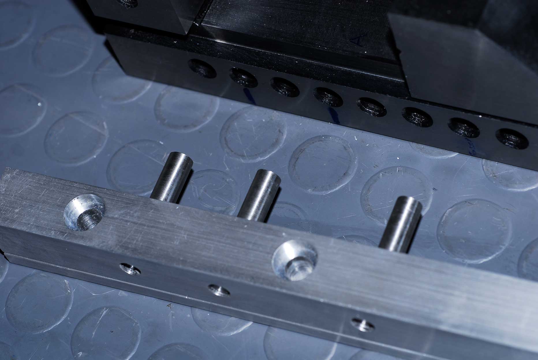

i perni naturalmente entrano nei fori presenti sui lati della morsa e permettono di fissarla stabilmente !
ecco il particolare della barra con i perni che devono inserirsi nei fori laterali della morsa

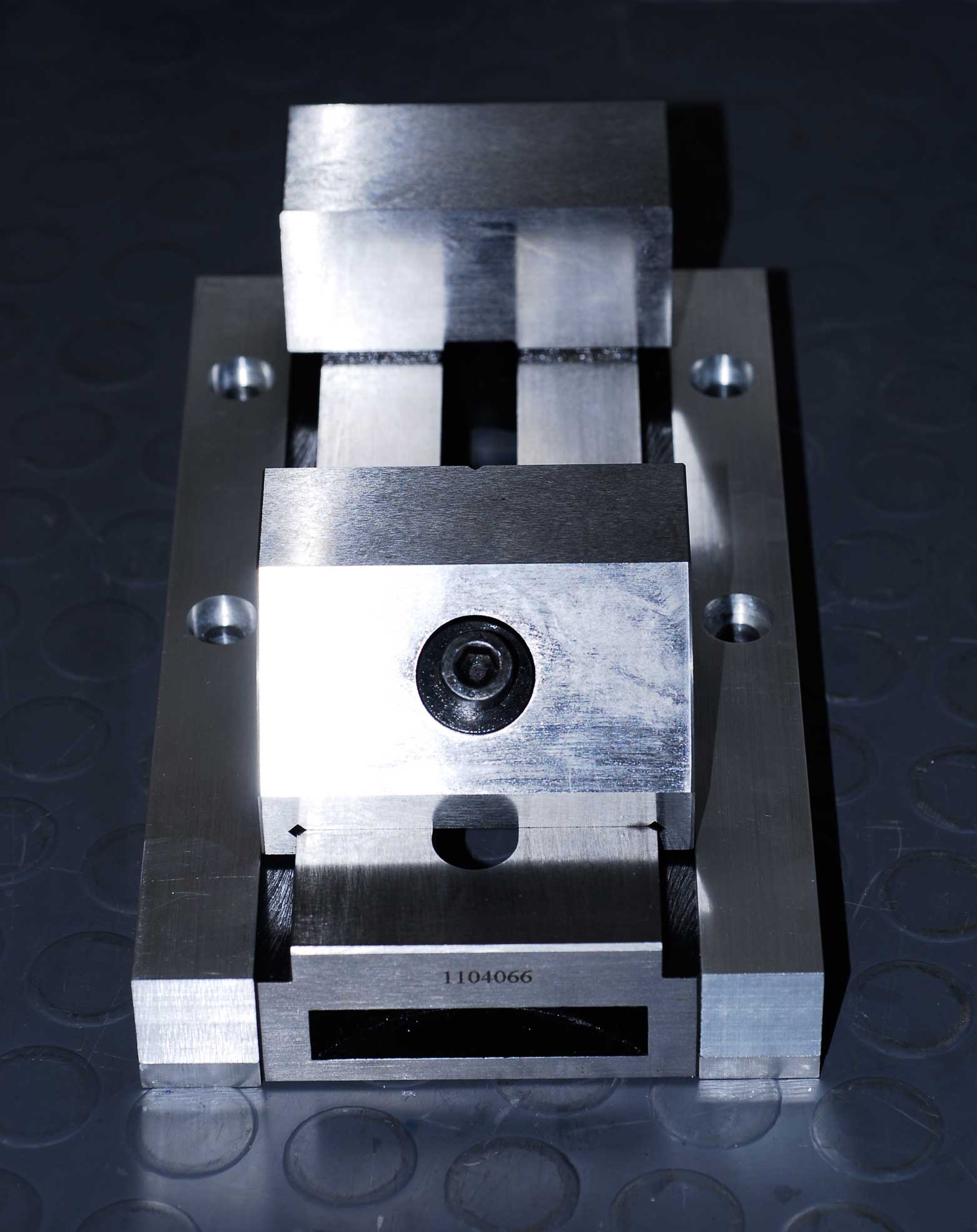

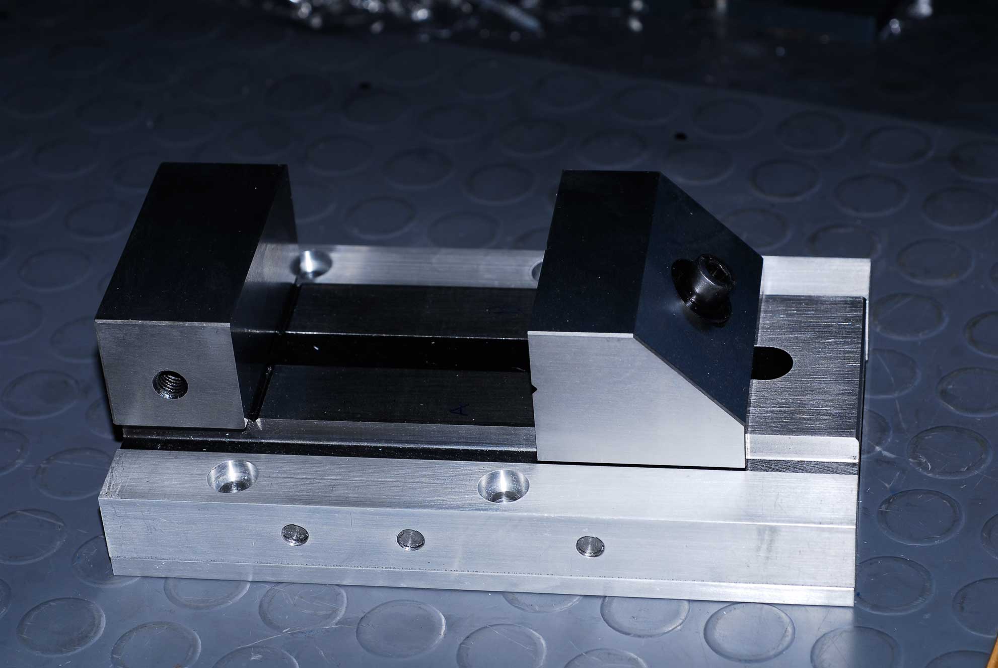

infine ecco le barre montate ai lati della morsa : i perni si inseriscono saldamente nei fori e diventa tutto in blocco robustissimo !
quando poi le brugole verranno fissate alle cave dovrebbe risultare ben salda : non ho ancora pototo provare perchè mi mancano le brugole della misura giusta...a breve vi farò vedere la morsa montata sulla tavola a croce !
