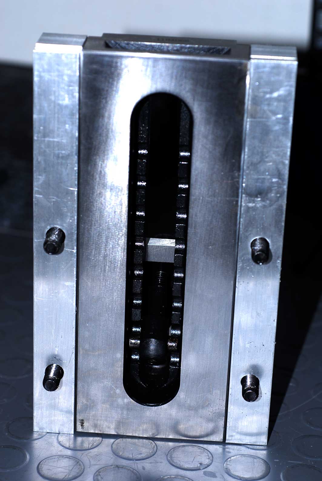

il: May 24, 2013, 19:27
ecco l'immagine della morsa vista da sotto : i perni non interferiscono assolutamente col movimento della ganascia

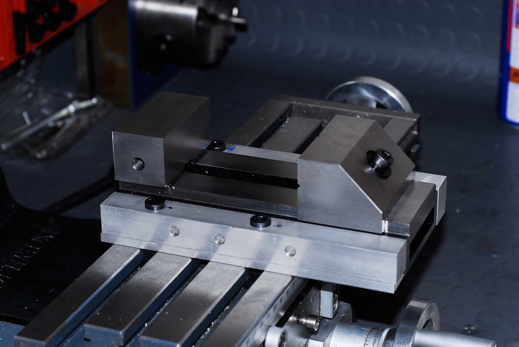

il: May 24, 2013, 19:38
ed ecco la morsa montata sulla tavola a croce della fresatrice !!!
ho nel frattempo fatto una ulteriore modifica : gli spazi dove si inseriscono le brugole di fissaggio li ho dotati di possibilità di movimento per regolare perfettamente la morsa in modo da allinearla meglio alla tavola a croce : ora l'allineamento è entro il centesimo di mm !
il sistema di montaggio è solidissimo , non vibra e non si sposta , neppure a martellate ( non lo prendo certamente a martellate ) : sono soddisfatto !

Cio enzo,
e se la devi ruotare, per esempio di 45°!? Come fai? Eh! Eh!
SIlvano
Post Re: montaggio morsa Fervi
il: May 25, 2013, 07:56
Accipicchia Enzo, è sproporzionata rispetto al tuo tavolo a croce... Per i 45* basta fissare le le 'orecchie' laterali con staffe a gradini, certo è grossina! :-)

il: May 25, 2013, 09:13
è vero è grossa , ma se ho da fare qualche pezzo più grosso ( e dovrò farli ) va bene , per i pezzi piccoli userò invece la morsa Proxxon ;
Silvano , ci avevo pensato alla rotazione ! ho già in mente il progetto di una piastra di rotazione proprio per la morsa , anzi vorrei fare una piastra modulare in modo che ci posso montare alternativamente sia questa che la proxxon ....che ne dici ?

Ma che fresa è? Una BF20?
enzoval
Posts: 280
il: May 25, 2013, 20:57
no Rick , è una BF16 , come la tua ! sono io che ho le manie di grandezza : non potendo prendere una fresa grossa.....ho preso una morsa grossa..ah ah ah !
