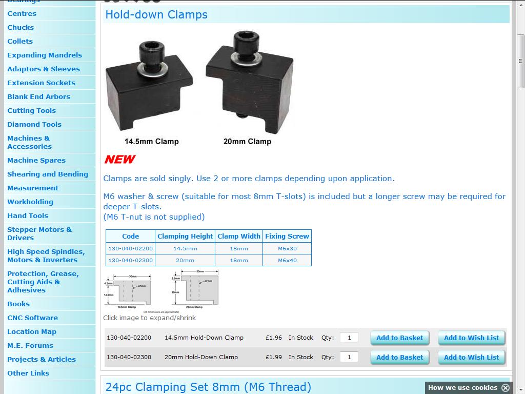

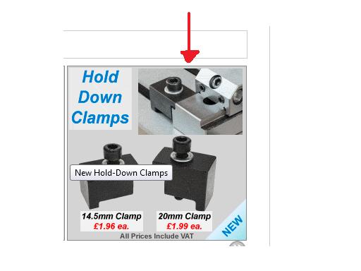

Mentre stiamo discutendo sul come dove quando e perchè fissare questa benedetta morsa, guardate che prodotto novità è stato introdotto da Arc Euro Trade.
A voi i commenti, ciao Marco.

Boh... mi sembrano piuttosto inutili a meno che tu non abbia da fissare parti sempre della stessa altezza. Ma a quel punto si realizzano davvero facilmente anche da soli. Per tutto il resto ci sono quelli a gradini regolabili. :-)

No Rick, servono per fissare la morsa al tavolo a croce :-)

Intendi fronte retro?
Perche lateralmente non puoi.
Gabrio
Post Re: montaggio morsa Fervi
il: April 6, 2014, 18:14
Credo si possa solo lateralmente perchè il dente aggancia tra il ribassamento della base e la ganascia mobile, ma è spesso perciò limita la corsa della ganascia.
foto 1: tratta dal sito che ho menzionato in un post precedente.
P.S. anche questo prodotto si può autocostruire ;-)

Non bisogna dimenticare che e' una morsa lunga 200 mm.
Secondo te quanti di questi blocchi sono necessari? direi minimo 2 se non 4 e dove metti gli altri 2.
Sui tavoli a croce delle nostre fresatrici, io ho la BF16 della Quantum se la fissi come da foto non solo
limiti la corsa della morsa ma anche quella del tavolo a croce.
Non mi convince assolutamente.
