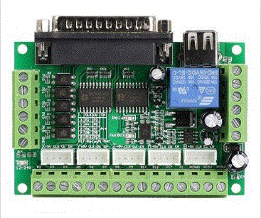

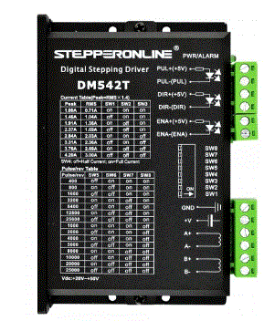

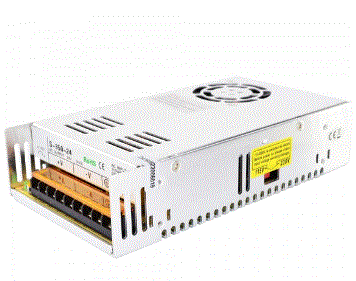

Alla fine bando agli indugi, la decisione è presa, vado ad ordinare da stepperonline:
- 1 x 350W 24V 14.6A power supply
- 3 x DM542T digital stepper drive
- 1 x 5 axis cnc breakout board
Il tutto mi costa $ 108 prezzo competitivo anche considerando il costo della 36V.
Non ti devi sentire responsabile del mio acquisto della power supply di 36V, avevo comunque già deciso
di acquistarla anche senza il tuo consiglio.
Quelli della stepperonline hanno anche una chat per il supporto tecnico, molto efficiente,
ho chattato con loro per avere il manuale della breakout board che mi hanno inviato in linea.
Questo mi conforta se avessi bisogno di aiuto (come sarà) so che oltre agli amici del
forum posso contare anche su di loro (speriamo).
allego foto
Gabrio

Ciao Gabrio,
direi che è un ottimo acquisto. Ti sei chiarito le idee sulla DB 25? Scaricati subito tutto quanto puoi trovare sui pezzi che hai acquistato perché le specifiche ed i suggerimenti di montaggio restano in rete solo finché gli articoli non vengono modificati o aggiornati.
Saluti, Giuseppe.

Circa le power supply ho letto nelle caratteristiche tecniche della DM542T che il voltaggio ottimale e' di 36V
a questo punto posso usare entrambe le power supply una per gli stepper drive e una per la breakout board.
Saluti

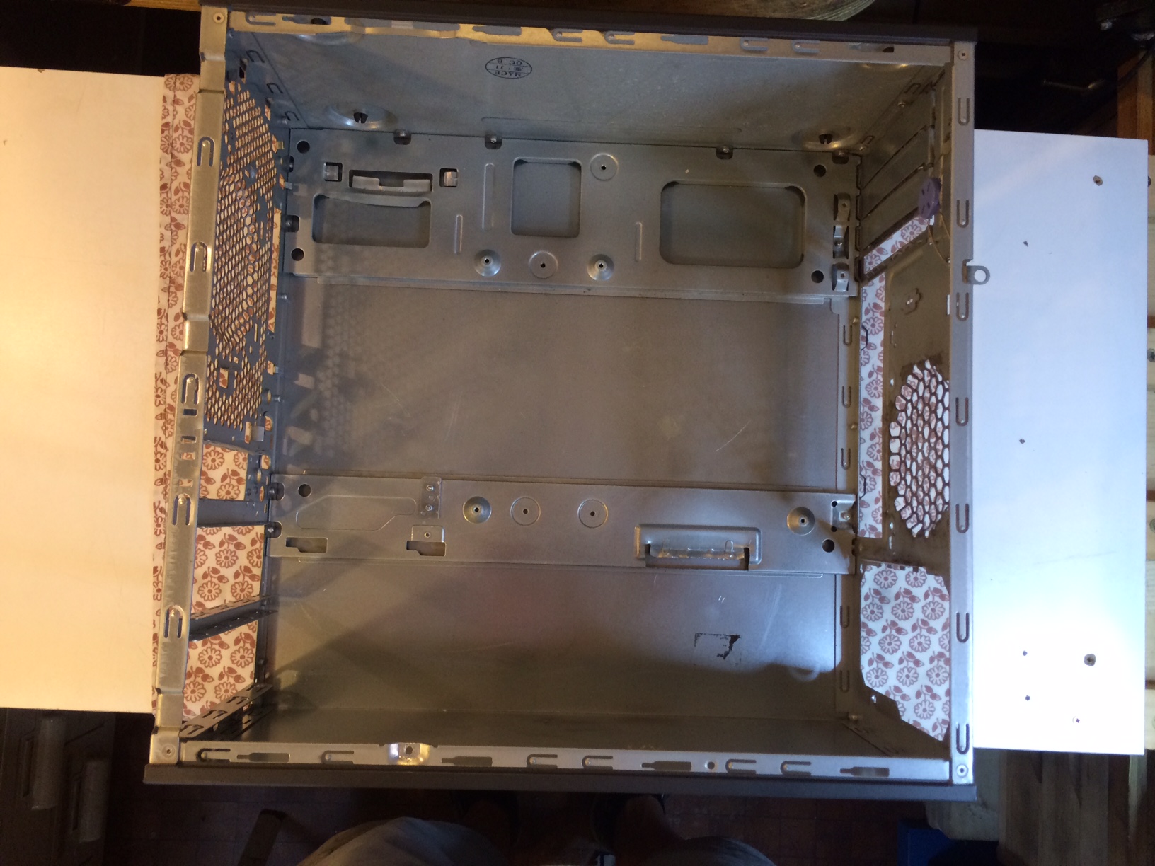

Ciao a tutti
Con questo post farò sicuramente contento Mario....
Nella mia qualità di consulente informatico presso la società dove lavoro (cioè colui che sa poco o niente di tutto) ho accesso
ad un sacco di hardware dismesso da rottamare tipo stampanti laser, computers cavi di rete etc etc un vero parco giochi.
Nelle foto vi mostro il computer che ho scelto da usare come "case" per l'elettronica cnc. Le dimensioni sono 35 cm x 35 cm circa
con un'altezza di 15 cm, dovrebbe starci tutto.

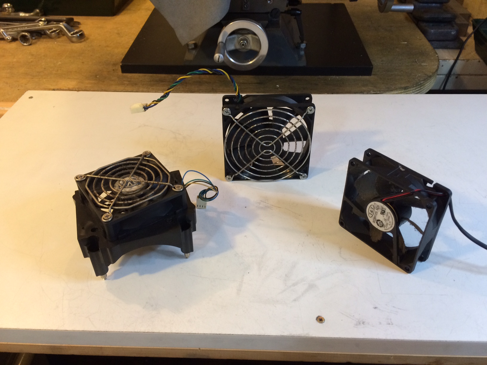

Ho recuperato anche delle ventole che vi mostro, una in particolare penso si potrebbe installare sopra la controller board dimensioni
permettendo.
Gabrio

Ciao Gabrio,
per quanto riguarda le ventole guarda sulle etichette il voltaggio e quanto assorbono di corrente; le due più grandi non dovrebbero superare, assieme, i 500 milli Amp. cioè 0,5 Amp. Io le userei entrambe per estrarre l'aria calda che inevitabilmente si produrrà mentre la più piccola (la terza) la userei per soffiare dentro aria fresca. Vedrai che alla fine ti verrà fuori un bel lavoro.
Saluti ,Giuseppe.

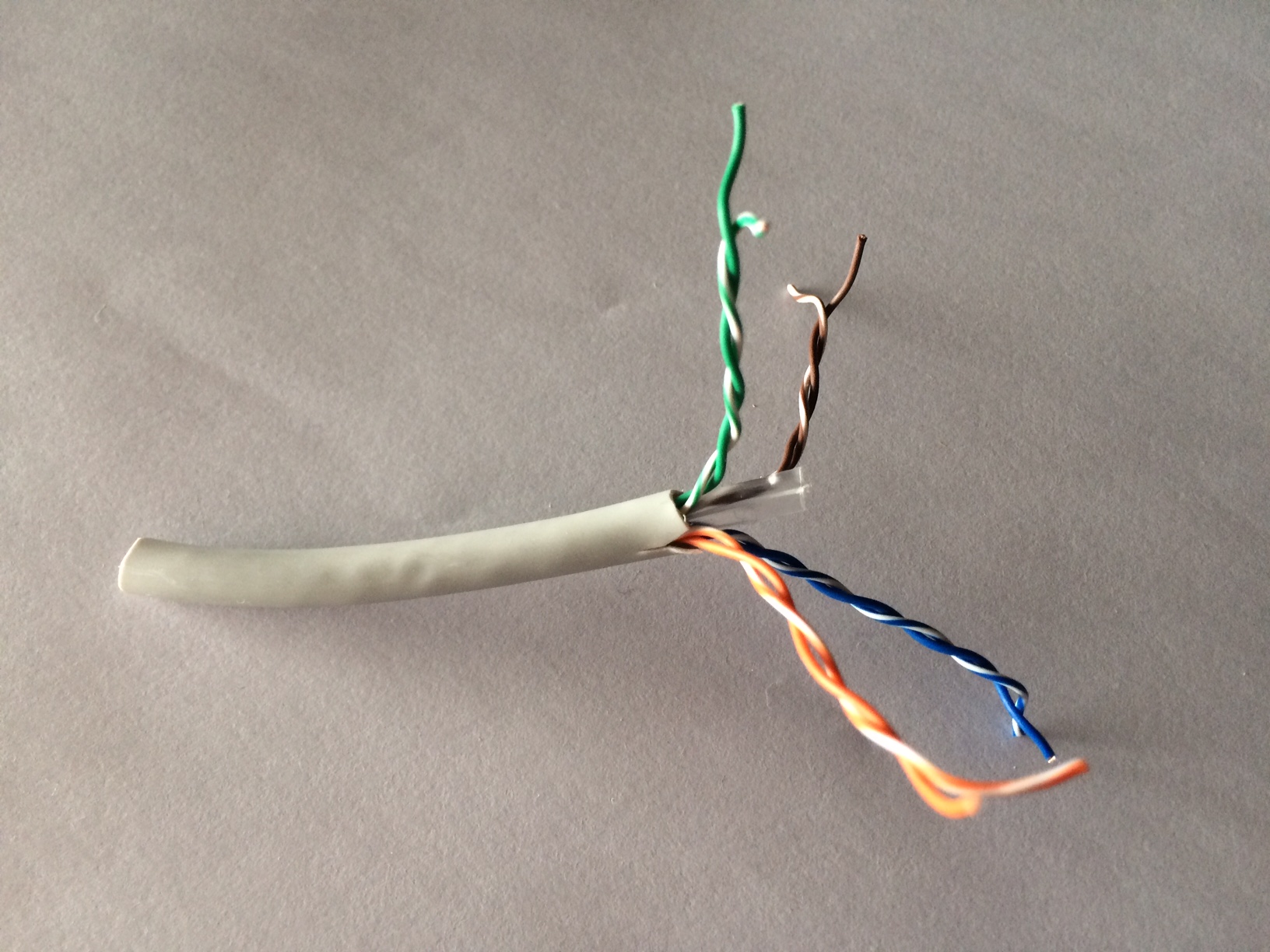

Oggi mi sto occupando dei cavi da usare per il trasporto segnali/dati.
Ho letto in vari siti che a meno che strettamente necessario è preferibile
usare cavi UTP (unshielded twinster pair - cavi arrotolati a coppie non schermati)
invece di STP (shielded - schermati), quest'ultimi richiedono un buon
collegamento della massa.
Il seguente è uno dei tanti commenti che ho trovato in internet.
"Devi usare il cavo schermato solo in ambienti che lo richiedono.
Per collegarlo devi stare attento che sia a massa da entrambi i lati,
altrimenti ottieni l'effetto contrario, cioe' la schermatura fara' da
antenna e catalizzera' tutti i disturbi all'interno del cavo.
Se devi fare percorsi lunghi con il cavo schermato stai attento che le
due estremita' della massa siano allo stesso potenziale (spesso succede
che impianti di terra diversi siano a diverso potenziale), altrimenti
si verifica un passaggio di corrente tra le due estremita' della
schermatura, ed e' una cosa da evitare."
Sarei così indirizzato verso l'uso dei cavi UTP visto che ne ho a disposizione
una quantità industriale, vi allego foto di un cavo UTP cat 6.
Cosa ne pensate?
Gabrio

il: September 25, 2017, 21:20
Ciao Gabrio,
per il convertitore OK. Se ti è possibile vedi di usare un dissipatore con alette più alte (maggiore la superficie dissipante, maggiore la quantità di calore asportata),
Per quanto riguarda i cavi gli UTP sono auto schermanti (lo schermo è fornito dai cavetti stessi che sono attorcigliati a coppie) per cui dovrebbero andare bene. Per quanto riguarda la risposta sui cavi schermati non sono d'accordo sul fatto che lo schermo debba essere saldato a massa alle due estremità: in bassa frequenza ciò creerebbe un "loop" ottimo per captare per via induttiva qualsiasi disturbo: a suo tempo Nuova Elettronica spiegava come eliminare tutti i ronzii di un preamplificatore e la soluzione, semplice, era quella di ancorare a massa solo un capo della calza/schermo.
Saluti, Giuseppe.
