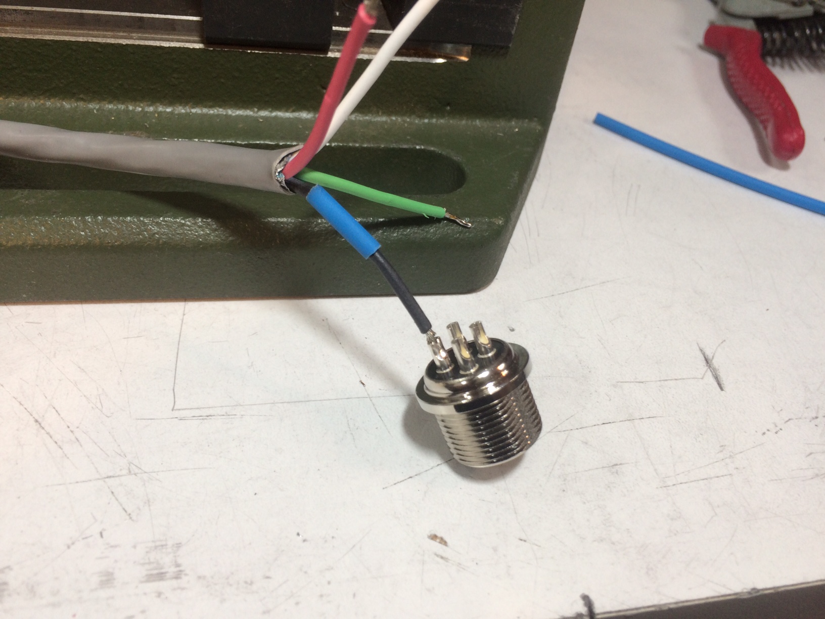

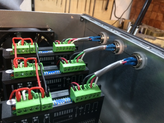

Seguendo le tue indicazioni ho ridotto ulteriormente la dimensione delle foto che posto,
a circa 150 kbite.

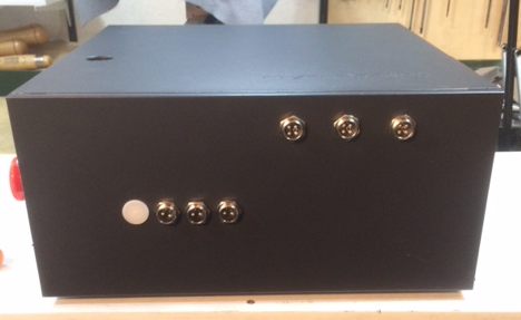

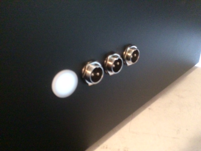

Il cablaggio continua con il collegamento ai connettori dei motori (femmina).
Le saldature a stagno mi hanno dato qualche problema risolto dopo un vari tentativi, lo spazio a disposizione
è veramente poco e il cavo che ho scelto secondo me è un filo grosso (18) quindi ho dovuto togliere dei fili per
assottigliarlo.
Ho dovuto realizzare anche delle rondelle in teflon perché il lamierino del contenitore
è troppo sottile.
Allego un paio di foto
Gabrio

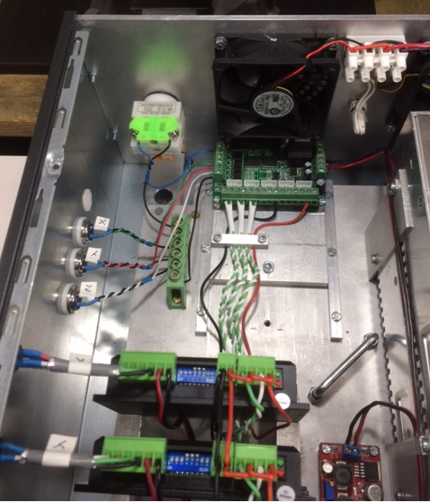

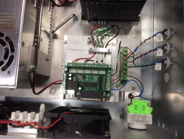

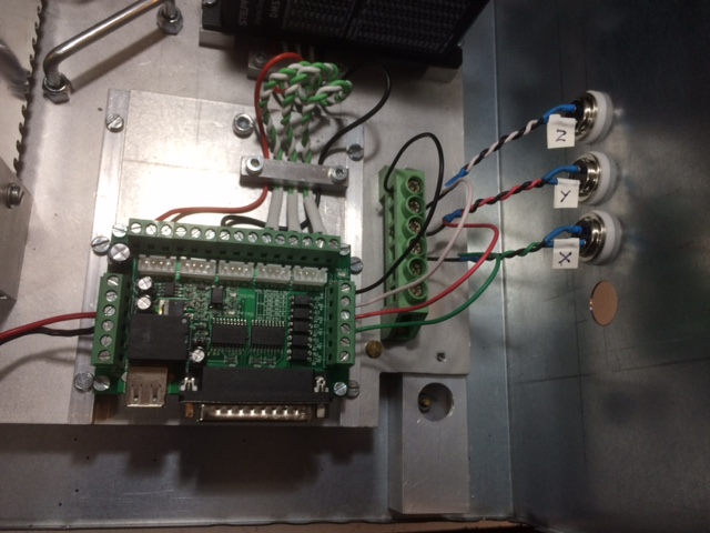

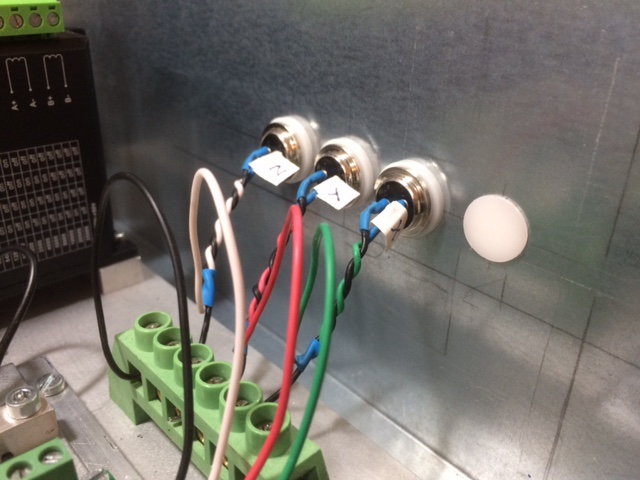

Salve a tutti
Continuo con il cablaggio che è quasi completato, manca soltanto
il vollegamento dell E-Stop.
Nelle foto che seguono vi mostro i collegamenti dei limit switches
dei tre assi.
Come vedrete ho fatto 4 fori di cui uno chiuso con un tappo in teflon
che potrebbe in un futuro (anche vicino) ospitare il collegamento
di un "probe" per esempio.
Gabrio

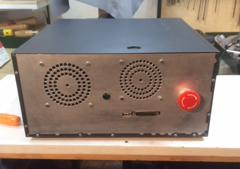

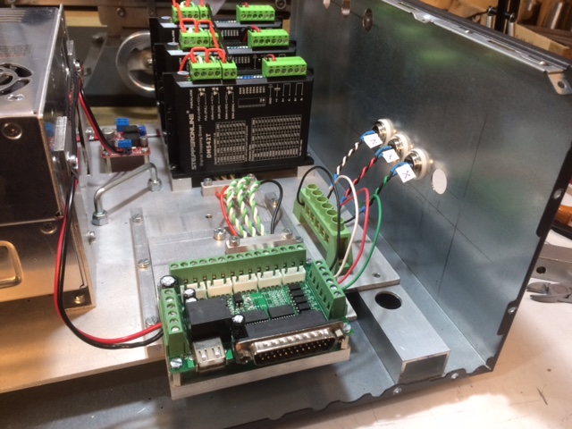

il: March 23, 2018, 10:22

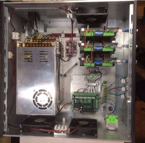

Salve a tutti
La fase 2 è terminata con il completamento del contenitore e relativo cablaggio interno
di tutti i componenti. Dopo aver preparato i cavi per connettere gli stepper motors e i vari switches
potrò iniziare a collegare e configurare tutto il sistema.
Spero di non piantarmi proprio in questa fase che per me è la più ostica, penso che avrò bisogno del
vostro aiuto.
Nel frattempo vi mostro alcune foto di qualche dettaglio e del case finito.
Gabrio

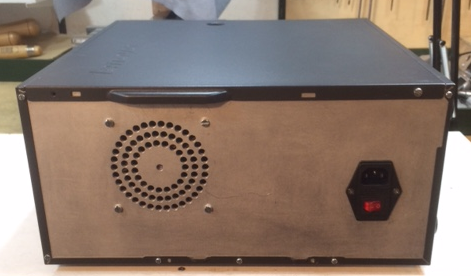

bel lavoro, complimenti!
Hai utilizzato il case di un pc?
gabrio
Posts: 315
il: March 24, 2018, 09:05
Ciao Ditrik
Si ho avuto fortuna ho trovato un case che si adattava perfettamente alle mie esigenze.
Se vai a guardarti i post precedenti troverai il case come era originariamente prima di essere
smantellato.
Gabrio
