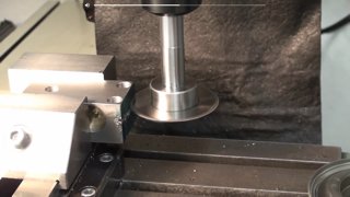

Ciao a tutti avrei bisogno di una lama circolare da montare sulla fresatrice per fare un taglio su un collare che poi stringendosi va a bloccare un albero, come da foto allegata, dove potrei trovarla on line? e secondo voi che spessore dovrebbe avere per quel tipo di lavoro? Grazie a tutti

Ciao Berto,
ti allego questo link dove puoi trovare quello che ti serve:
http://www.arceurotrade.co.uk/Catalogue/Cutting-Tools/Slitting-Saws-and-Arbors
A suo tempo io ho acquistato le offerte di tutte le lame (i vari spessori) di diametro 50 e 63, ma pare che per ora le abbiano terminate. Gli ordini vengono espletati in meno di 7 giorni lavorativi.
Saluti, Giuseppe.

Ciao Giuseppe,
abbiamo la stessa fresatrice Wabeco con MT2, anche se la mia non è stata ancora consegnata, vorrei quindi chiederti quale albero porta lama consigli dei tre proposti da arctrade?

Ciao Lio,
gli alberi porta lama della A.E.T. si differenziano tra loro solo per il diametro del codolo che bloccherà la lama: io ho i coni MK2 e ho acquistato gli alberi porta lama (2) adatti ai fori delle lame prese. (esempio: lama con foro da 16 mm. di diametro: quindi albero con codolo da 16 ed innesto conico MK2)
Farsi da se eventuali riduzioni per lame con fori grandi (e codoli di piccolo diametro) non lo reputo conveniente: è facile ottenere qualche cosa appena appena fuori centro.
