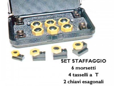

Post set staffaggi con viti eccentriche
il: May 25, 2013, 21:07
ho trovato questi kit di staffaggi che hanno la particolarità di avere delle viti eccentriche per bloccare i morsetti dalle cave : a parte il costo considerevole ( infatti non li ho presi ) sembrano molto interessanti , cosa ne pensate ?

Belli! Dove li hai trovati?

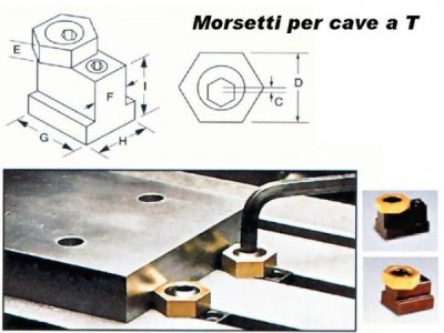

Scusate l'ignoranza, ma non ho capito ne come funzionano ne quali vantaggi hanno?

si infilano nelle cave e girando la brugola del dado fissano direttamente il pezzo alla tavola a croce della fresatrice , senza bisogno di altro !
ecco una immagine piuttosto eloquente di come funzionano

Credo di aver capito. Stupendo questo permette di spianare una piastra su tutta la sua faccia , cosa che con le altre staffe è impossibile perchè queste devono serrarla da sopra andando così ad intralciare la fresa. Ho capito bene?

Purtroppo non hanno quelle per cave da 14 come la mia. Dovrei pensare a realizzarmele da solo. In fondo c'è un eccentrico non dovrebbe essere impossibile. E comunque il prezzo mi sembra esorbitante per due bulloni, penso che vi convenga provare a fare qualcosa di simile anche a voi che avete cave più piccole.
