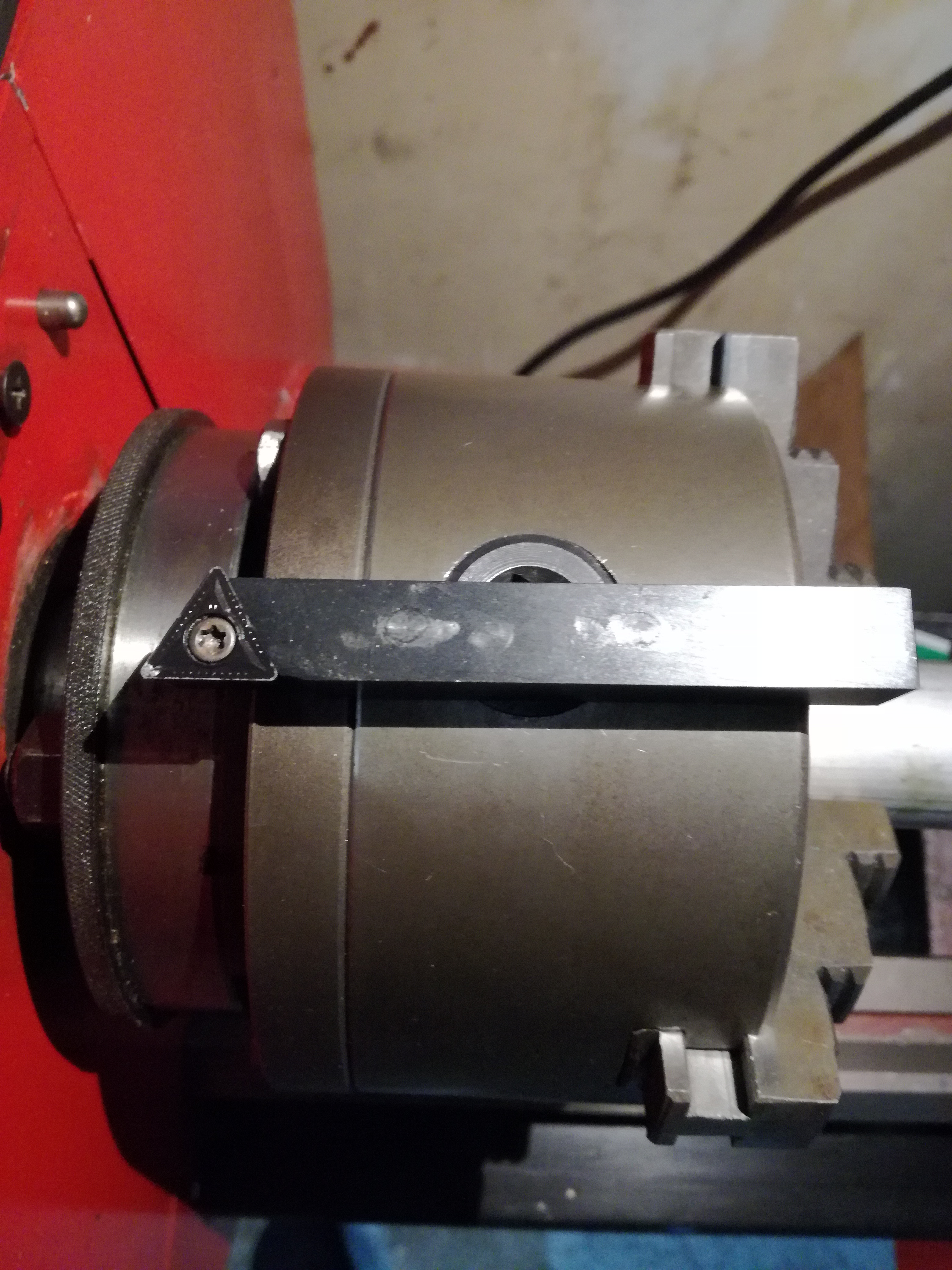

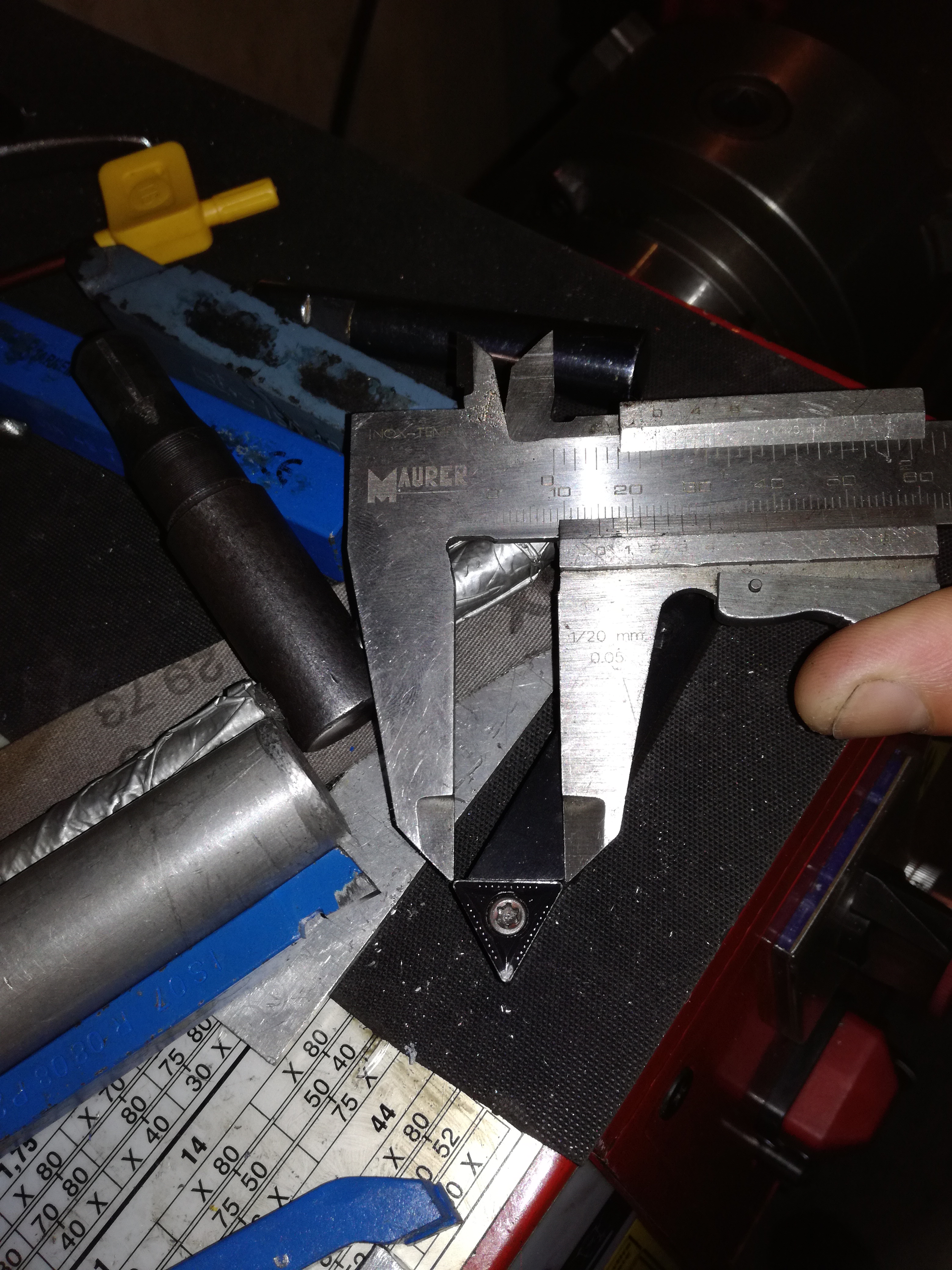

Salve a tutti avrei bisogno di una delucidazione riguardando le misure sulle placchette tcmt, ho acquistato su eBay un kit di 5 utensili con stelo da 12mm che riportavano la sigla tcmt1102 invece un lato dell'inserto misura 16mm, visto che vorrei acquistare altri inserti mi è venuto un dubbio, ho contattato il venditore che mi dice che l'inserto è un tcmt1102 nooooo ma il mio misura 16 vi prego aiutatemi

Sembra dalla foto che tu hai misurato la placchetta che se è la stesso utensile della prima foto è in diagonale, comunque se non mi
sbaglio la lettura del regolo legge 15 mm.
Bisogna misurare il cordolo che di solito è quadrangolare ad esempio 10x10 o 12x12 etc
Gabrio

Domanda stupida: hai consumato tutti e tre gli angoli? Uno si vede che è spezzato, gli altri due?

Se vai in internet e cerchi "tcmt1102 insert" dovresti trovare le risposte alle tue domande.
Ad esempio io ho trovato utensili per il tornio con codolo 12 x 12 a cui sono associati gli inserti tcmt1102.
Gabrio.
