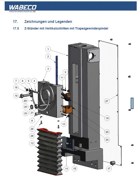

Giuseppe sarà certamente assente dal forum per un po', marii altrettanto, e che io ricordi nessun altro possiese la tua stessa fresatrice. Però, fossi in te, tenterei di capire da solo quali sono i punti in cui intervenire. Ci si arriva facilmente, ti stai preoccupando troppo....ed è difficile che tu possa fare danni, seppur non riuscissi a risolvere i problemi. Procurati delle strisce metalliche molto sottili. LeI tubetti del proraso, per esempio, il nastro adesivo d'alluminio, o, meglio ancora un misuratore di spessore a lamelle da sacrificare. Dovrai semplicemente piazzarli nei punti sollevando i quali compenserai i difetti ortogonali. Di solito si agisce tra il fondo della colonna e la base. Dovrai mollare i tenoni, applicare gli spessori "a tentativi", e riavvitare, ripetendo l'operazione fin quando il risultato non ti soddisferà. Di certo youtube l piena di video sull'argomento, e credo che anche digitando in google "tramming fx etc etc, ti uscirannno discussioni esaustive. Non conosco nè la fresatrice nè lo strumento per cui non so dirti di più, ma sono certo che seguendo la logica potrai fare da solo.
