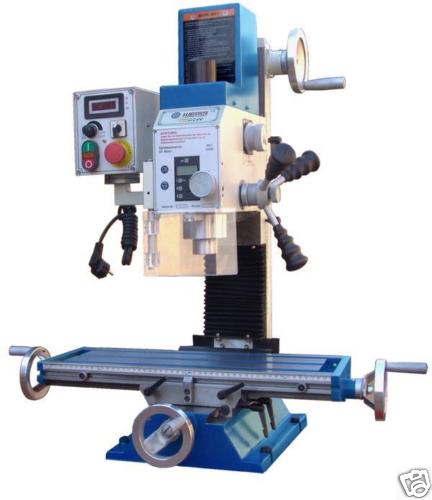

Finalmente ho venduto la piccola fresatrice e ora sto cercando la degna erede nel laboratorio......sinceramente vorrei prendere un modello sufficientemente grande da non mettermi in difficolta per una serie di attività che devo fare...ma sono vincolato dal limitato posto a disposizione nel mio BOX.
Non mi spaventa la movimentazione anche se è una complicazione ulteriore inizialmente da gestire...sono ora orientato su una simil BF30 (220 Kg) che è una macchina che è una via di mezzo tra le BF20 (125 Kg) e la SIEG SX4 tipo fervi T044 che viaggia sui 350 Kg.

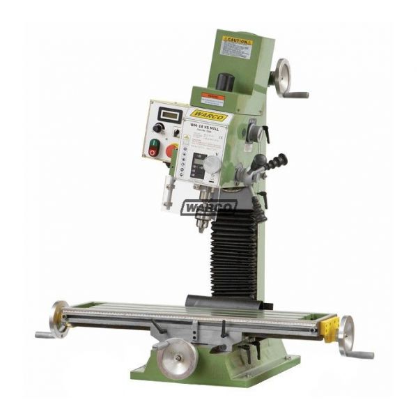

Ho messo gli occhi su un modello della WARCO il WM18 che ha una tavola da 80x21 e una altezza canotto-piano di 47 cm e una vel max di 2300 giri utili sopratutto per lavorare l'alluminio. Diementicavo che la Warco WM18 ha gli ingranaggi in metallo e una trasmissione veramente silenziosa....
In effetti ci sarebbe la BF25 che presenta gia la trasmissione a cinghia e un motore da 1 Kw ...ma scendiamo di peso sui 150 Kg e anche di altezza utile..ma anche con il prezzo con 250-300 Euro in meno.

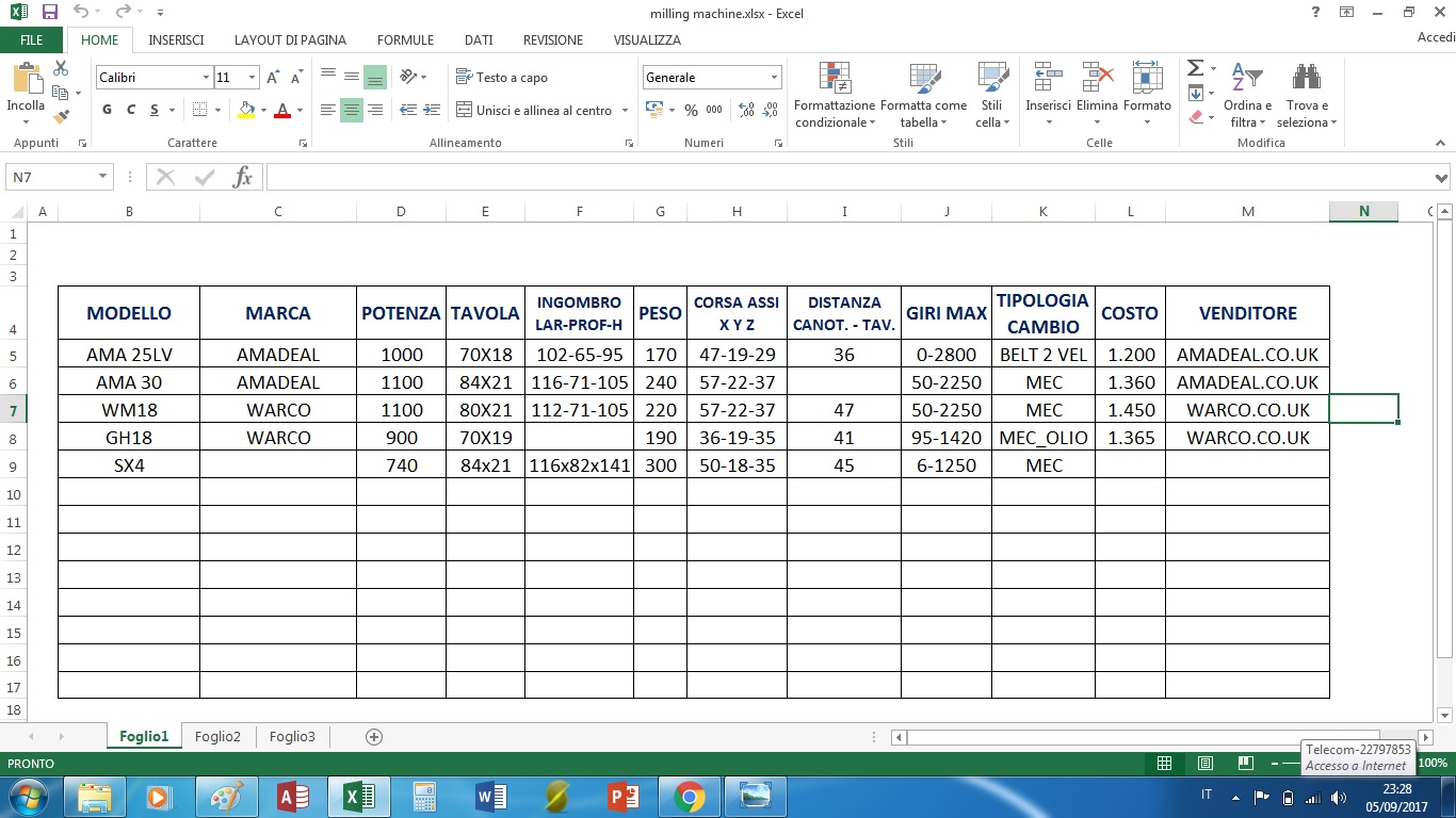

Oggi ho sentito la Damato e loro hanno la Orion 3.2 che non è altro che una Sieg SX4 cono MT3 (quindi riutilizzerei il mandrino e altri accessori che avevo della simil BF16 cono MT3 ) con motore da 1CV che mi darebbero a parità di prezzo Trifase e con il prezzo di 1900 euro senza stand...che faccio? :-(
I miei dubbi sono legati al fatto che il motore ha soli 750 W ...ma il vantaggio è che lo posso pilotare con un inverter che utilizzo con il mio tornio BV20il quale mi permetterebbe di arrivare almeno sui 2500 giri senza grossi problemi..almeno spero ... purchè i cuscinetti reggano questa velocità e il relativo calore prodotto ????
Poi ci sarebbero le asportazioni che probabilmente devono essere limitate a 5-6 decimi su Acciaio e 1, 1,5 mm su alluminio... che ne pensate ..cela farà con soli 750w?
Con il tempo potrei infine trasformarla a cinghia con almeno 2 puleggie e quindi due rapporti e renderla sufficentemente silenziosa come il tornio che è a cinghie ed è spettacolare.
Inoltre potrei usarla da subito visto che ho tutto ..mi rendo conto che non è possibile ottenere grandi precisioni ..ma spero di stare sotto i 3-5 centesimi.

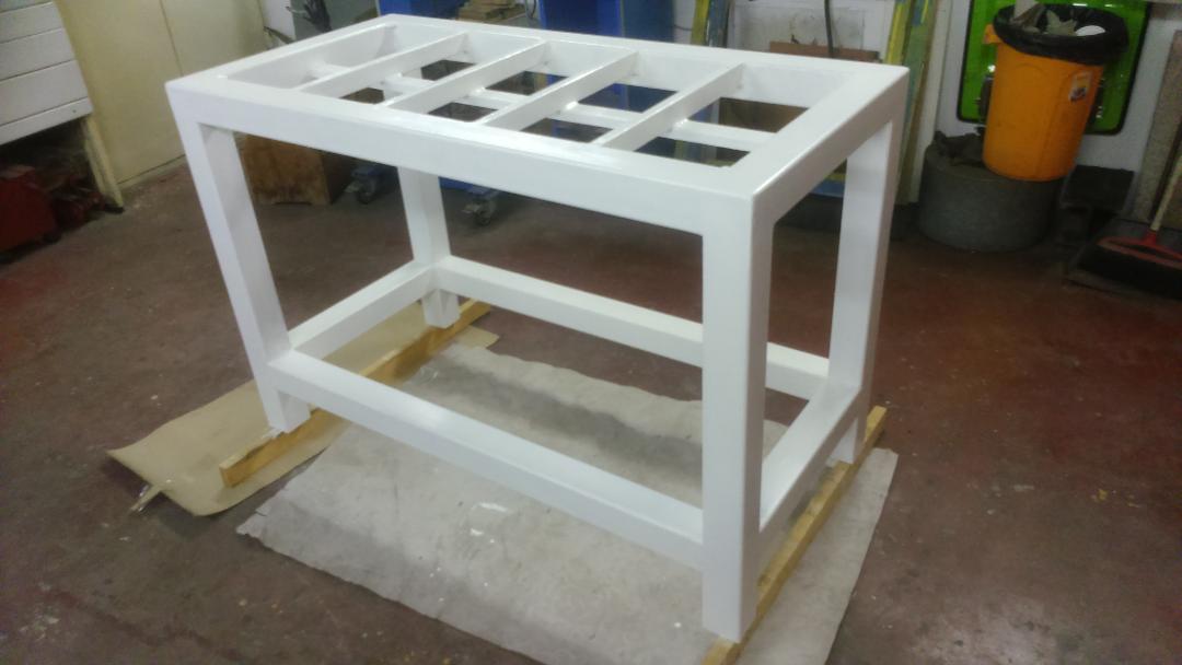

Ho finito ieri di costruire il banco con tubolare da 70x70 spessore 3 ( domani gli passo l'antiruggine e faccio anche un paio di foto per farvelo vedere) e ora devo decidere ......che faccio prendo una simil BF 30 tipo WARCO WM18 o SIEG SX4 da 750w da alimentare con inverter???
Spero che la notte porti consiglio....Buonanotte, Roy

Intanto mi sono messo avanti con il banco .... :-)

il: October 4, 2017, 00:02
..appena finito di verniciare :-)

Ciao Roy
Bel lavoro, certo ti sei preso il sicuro, su quel banco potresti metterci una fresa da un paio di tonnellate, Certamente sarà stabile

il: October 5, 2017, 08:06
Bellissimo banco, decisamente robusto. Il bianco, come colore finale .... mi sembra impegnativo (per via delle impronte digitali).
