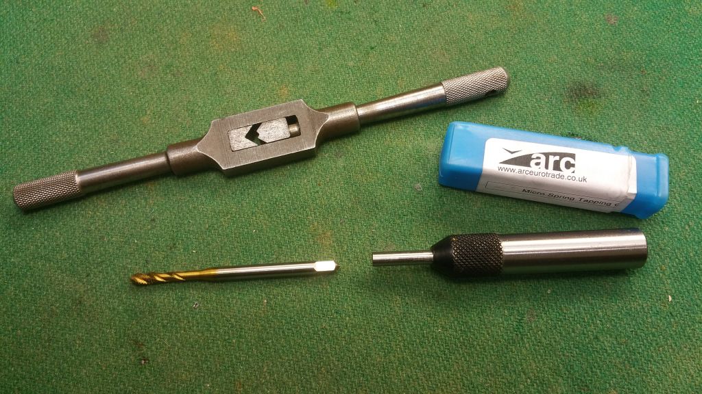

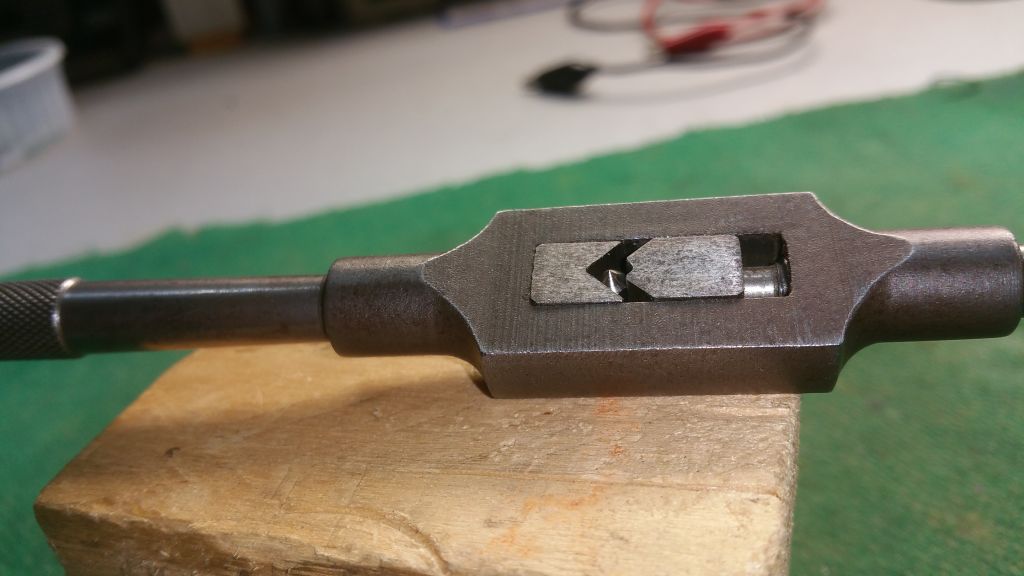

Cia Franco
Vedendo il tuo video, ho deciso di acquistare l'attrezzo da ARCEUROTRADE, il problema mio è il seguente: utilizzando il giramaschio che io normalmente uso, la cuspide non mi fuoriesce e di conseguenza non riesco ad impuntare l'attrezzo, quel giramaschio che tu usi cos'è un giramaschio che hai costruito tu oppure lo si può acquistare da qualche parte? Ti posto due foto per chiarirmi meglio.
Salutoni.
Luciano
Post Re: Pistone guida-maschio
il: January 13, 2019, 20:24
Ciao Luciano
ho capito il tuo problema. Il giramaschi che vedi nel filmato è l'unico sopravvissuto di un set di maschi e filiere, dozzinale peraltro. Non ricordo proprio dove potrei averlo acquistato. Quel giramaschi lo utilizzo solo per maschi fino a M4e per via del suo ridotto diametro permette al pistone del guidamaschi di interagire col maschio. Per i maschi più grandi il problema non mi si è mai posto in quanto la cuspide o l'incavo del maschio sono sempre raggiungibili dal pistone, tranne che con un set da 5 mm,utilizzando il quale, come succede a te, la cuspide non sporge abbastanza ed il diametro del pistone è superiore all'apertura disponibile sul giramaschi dopo aver serrato il maschio. Ho risolto il problema semplicemente montando il maschio sul modulo per affilare che ho costruito come accessorio per la rettificatrice ed ho molato il gambo in modo da rendere più lunga la parte quadra, così il giramaschi scende di più e lascia in evidenza la cuspide del maschio. Anche senza affilatrice il lavoro è facilmente eseguibile con una mola montata sul Dremel.
Spero di esserti stato utile, un saluto
