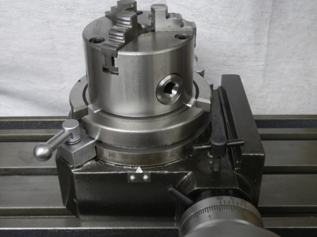

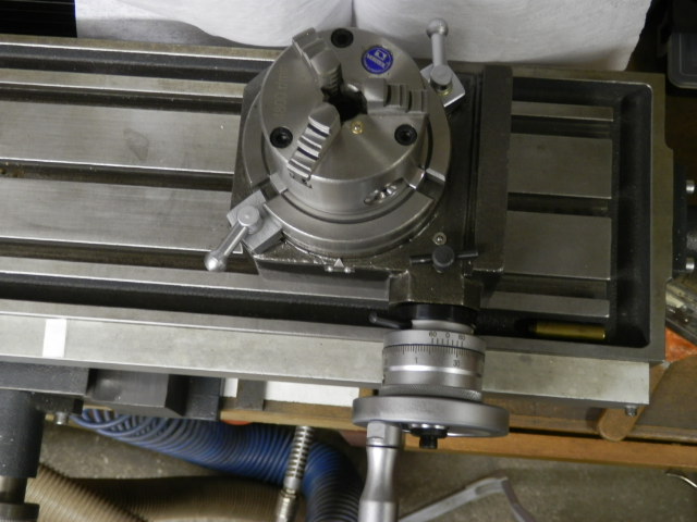

Salve a tutti,
ho da poco acquistato dalla Chronos una tavola tipo HV4 con 3 slot a T ed un mandrino Vertex autocentrante a 3 griffe con 3 attacchi passanti per viti M6.
Pensavo che lo HV4 fosse anche lui della Vertex ma era marchiato Chronos con una targhetta di alluminio. Poiché era ingrassato oltre modo, decido di smontarlo per dargli una bella pulita e vedere anche se riuscivo a far girare il nonio in modo un po' più fluido. Già che c'ero ho lo confrontato con l'esploso di un HV4 della Vertex: tutte le varie raffinatezze erano scomparse :( .Poco male, mi dico, se poi quando lo rimonto il nonio risulta fluido. Così è stato :D . Solo che mi ci è voluta una mattinata intera per rimetterlo in sesto! Peripezie a parte, ciò che volevo descrivervi è come sono riuscito a centrare il mandrino che si attacca direttamente alla tavola con 3 viti M6. La tavola girevole è dotata di cono MK2, e la sua parte più stretta misura esattamente 16 mm. . Il passa barra del Vertex è, guarda caso, 16 mm. anche lui: ho preso un tondo calibro da 16 mm. di diametro e lo ho spinto, quasi a pressione, sia dentro lo MK2 che nel passa barra del mandrino; poi ho stretto le griffe auto centranti e così sono riuscito a centrare il mandrino sulla tavola.
Magari qualcuno si chiederà a cosa mi servirà questo assieme: devo eseguire una fresatura circolare su un pezzo che fa parte del mio avanzamento automatico per la tavola della mia fresatrice.
Vi accludo un paio di foto del tutto:
Saluti,Giuseppe

Ciao Giuseppe
è certamente un modo veloce e sbrigativo di centrare il mandrino sulla tavola rotante, ma comunque ti conviene avere conferma del centraggio con un tastatore ancorato ad un punto fisso e facendo ruotare la tavola col mandrino.
Ciao Franco
Post Re: come accoppiare lo HV4 della Chronos + mandrino Vertex da 65
il: October 2, 2017, 20:26
ciao Franco,
Sicuramente farò come hai suggerito: il sistema che ho adottato è nato dal fatto che sia il piatto sia il mandrino hanno un passa barra da 16 mm., e poi, dopo aver "strulicato" un bel po' per avere un nonio fluido, non vedevo l'ora di terminare il lavoro. Certamente prima di fresare a raggio controllerò con un tastatore la concentricità del tutto.
Saluti, Giuseppe.

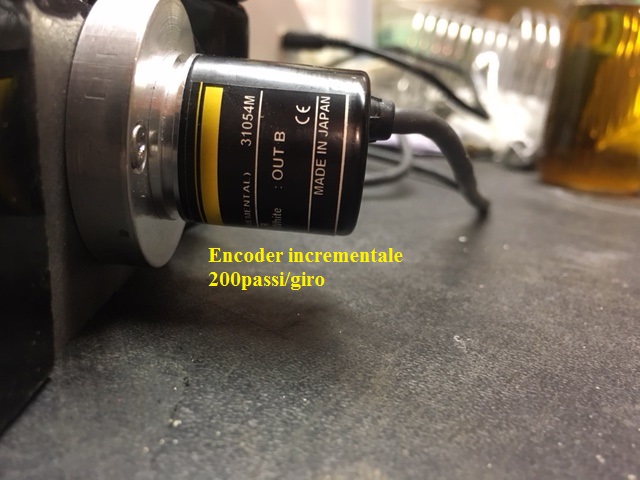

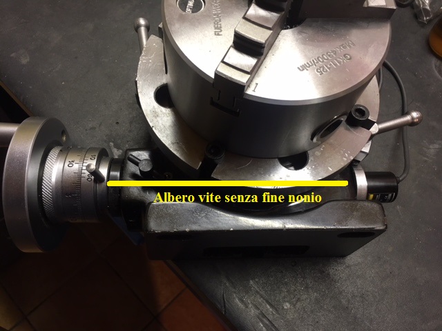

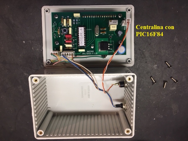

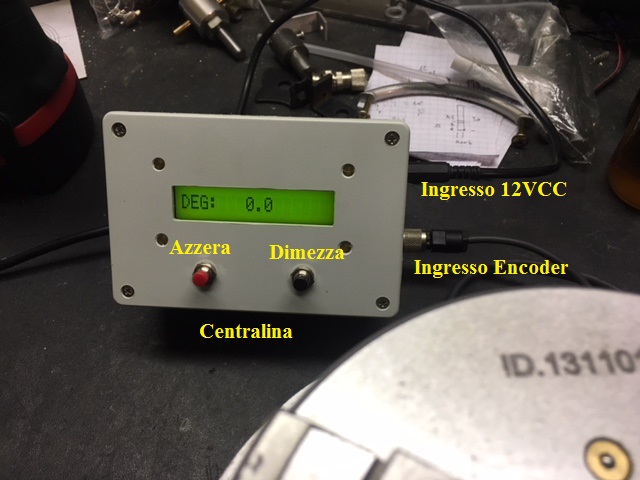

ho una tavola simile e la centratura la faccio più o meno allo stesso modo ma uso una barra rettificata della 'Soba' diametro 16 che termina con un CM2. Questa s'infila nel cono del foro in centro alla mia tavola; poi il resto è uguale ma la barra resta molto più rigida. La barra è acquistabile da http://www.rdgtools.co.uk cod. 892793DL 2MT Test Bar extra long 11" ma la puoi trovare anche su ebay.
Ho poi visualizzato il tutto con un encoder rotativo fissato, con una molla, in fondo alla vite senza fine del nonio (forando la base dall'altra parte) e aggiungendo il visualizzatore autocostruito con un PIC.
Cordiali saluti, Lucio.

Ciao Lucio,
grazie per la segnalazione. Ho fatto il test di centraggio utilizzando un tastatore ed è risultato tutto OK. Non ho capito bene, invece, cosa hai fatto con l'encoder rotativo e il visualizzatore, magari una foto chiarificatrice potrebbe essere utile non solo a me ma anche a tanti altri truciolatori.
Saluti, Giuseppe.

Giuseppe, posterei volentieri le foto ma non ho ancora scoperto come caricare le immagini... Sorry.
Ciaooo, Lucio.

Ci sono arrivato! Ecco le foto:
attolucio
Posts: 313
il: October 31, 2017, 22:32
Ecco l'ultima.
Purtroppo non c'era abbastanza spazio sull'albero di rotazione principale per un encoder ad alta definizione e quindi l'ho messo sull'albero del nonio. Non è il massimo perchè risente dei giochi della vite; quindi occorre fare attenzione e recuperare il gioco. Inoltre l'encoder ad alta definizione ha dei costi proibitivi!
Ciaooo, Lucio.

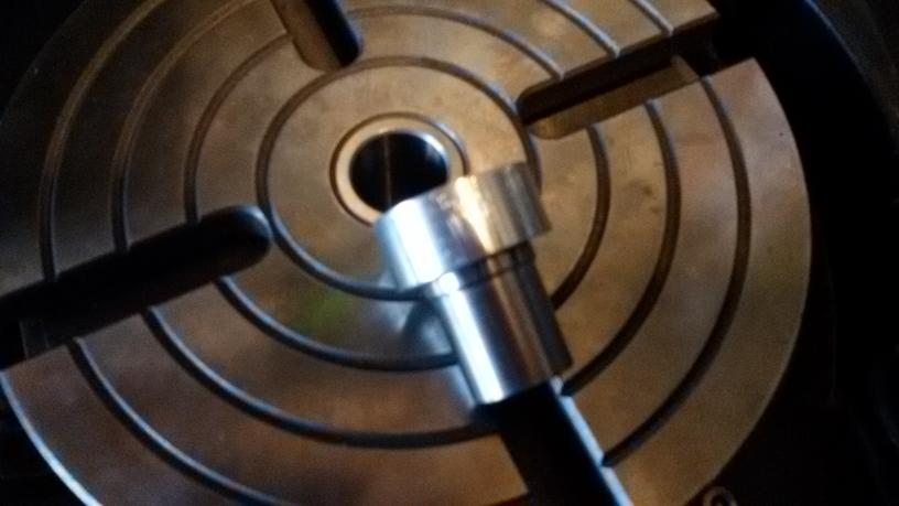

Vi mostro come ho risolto la centratura del mandrino nella mia tavola rotante HVRT 6" della SOBA. Il mandrino da accoppiare è un quattro griffe iindipendenti da 100 mm. Mi sono deciso a fare uno staffaggio ad hoc in quanto le poche volte che ho usato la tavola rotante non avevo necessità di grande precisione, ma adesso che sto completando il modulo affilatrice per la rettificatrice tangenziale, che vi ho presentato a luglio scorso, ho necessità di un accoppiamento quanto mai preciso.

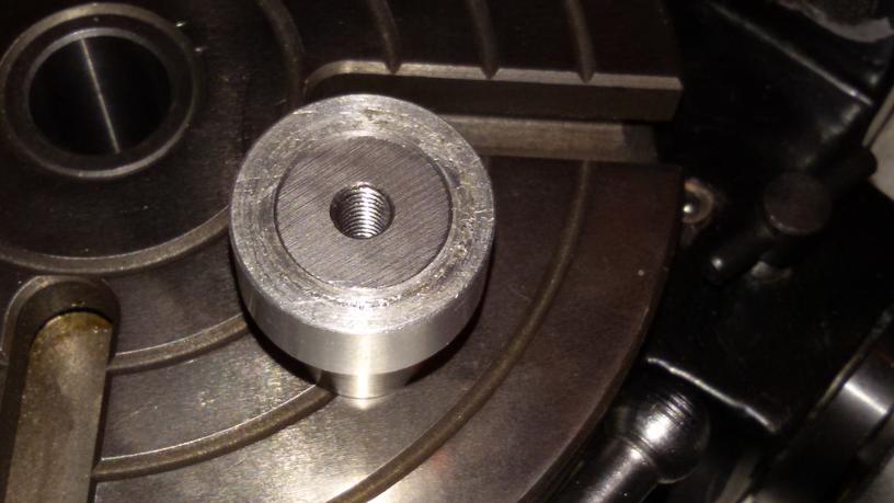

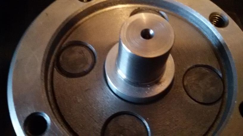

Per il centraggio del mandrino ho realizzato un breve codolo CM2 (come il foro della tavola) che supporta un anello il cui diametro è pari al passaggio barra del mandrino, 26,65 mm. Non mi serviva realizzarlo per tutta la lunghezza del cono femmina presente sulla tavola perchè la sua funzione non è di fissaggio ma solo di allineamento, Il "tappo", chiamiamolo così, ha un foro filettato M6 in modo che, se occorresse servirsi anche del passaggio barra offerto dalla tavola, lo posso estrarre dal mandrino montato attraverso le sue griffe. Le staffe invece le ho realizzate partendo da un tondo in acciaio di 19 mm da cui ho ricavato le quattro staffe. Ho tornito eccentricamente ogni staffa per realizzare il perno che si infila in ciascuno dei quattro fori praticati nel mandrino, in corrispondenza delle cave del plateau (che poi coincidono con le griffe). questi fori hanno un diametro di 6 mm e sono profondi 6mm, per cui il mandrino non risulta assolutamente indebolito. Per fresatura ho eliminato tutto il materiale superfluo (un po meno di metà tondo, ho ricavato un gradino, forato per il perno. Il perno l'ho ricavato da un bullone M10, quindi con esagono da 17 mm che entra perfettamente nello slot a T del platea, l'ho forato e filettato M6, lasciando 10 mm di filettatura originale M10. Lo staffaggio avviene usando una brugola M6. Le immagini chiariranno sicuramente.

Le immagini del "tappo"
