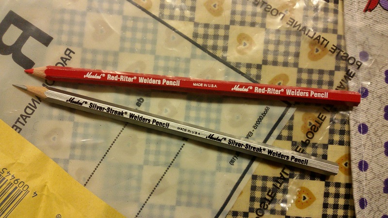

sempre alla ricerca di qualche piccola comodità in più ho acquistato queste due matite per tracciatura su pezzi metallici.
Da una prova al volo su un pezzetto di scarto la tracciatura appare netta e sottile, resistente allo sfregamento con le dita e con le unghie... non ho ancora potuto verificare come si comportano se sollecitate termicamente e poi raffreddate in acqua ma da quello che dicono le info raccolte sono pensate per i saldatori quindi non dovrebbero temere le alte temperature. Di sicuro non resiste allo sfregamento con olio o simili in quanto si può rimuovere con una normale gomma da cancellare...
Si possono acquistare sia in grigio (per tracciare su metalli scuri) che in rosso (per inox o alluminio) in modo da avere una buona visibilità sul pezzo.
Sicuramente sono ottime per tracciare i punti in cui punzonare per poi forare o cose simili.
Spero possa essere utile a qualcuno.
