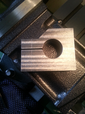

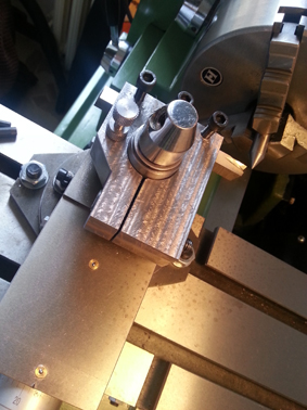

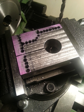

Buon giorno a tutti, dopo aver attentamente guardato nel portafogli....mi sono accorto che, forse, era meglio optare per il progetto di Ricky, visto i costi delle torrette a cambio rapido.
Così ho riadattato le misure al mio cinesone che è un po' più grosso del tornio di Ricky e mi son fatto la torretta.
E' servita oltre che a provare a fresare (non l'avevo mai fatto) anche a capire gli effettivi limiti di "Dem Fan Turnin".....(il cinese), sono sì molti ma con un po' di pratica si riesce anche a lavorare benino.
La lavorazione a "rosette" è totalmente involontaria, deriva da una fresa a 4 taglienti cui se ne era spuntato uno....mi piaceva così e l'ho lasciata. :D
Spero vi piaccia, tenete conto che non prendevo in mano una macchina utensile da 45 anni!!!!

Ottima realizzazione, hai risparmiato un sacco di soldi e hai una 'viva e vibrante soddisfazione' ogni volta che la usi!!! Non male vero?! :-)

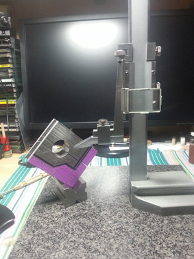

certamente.......ho provato quello che sentivo quando stampavo in camera oscura......l'emozione di aver fatto qualcosa di mio......
allego una foto del "piano di riscontro" 2tombale" ahahahah te ne avevo parlato. Taccazio pallaxio

Sembra un po' sottile ma con le dovute cure, farà certamente il suo lavoro, e poi può sempre essere riciclato eh eh eh.... Ma.. dalla foto intravvedo il profondimetro che sembra il mio.. Hai replicato anche quello?

No e' un bulino, ma il profondimetro e' nelle mie prossime realuzzazioni.....

buon lavoro , bravo ! ci avevo pensato pure io a farmi la torretta regolabile , poi l'ho trovata a un ottimo prezzo e l'ho presa gia fatta con 3 cartelle ;
proverò poi a farmi una cartella personalizzata
