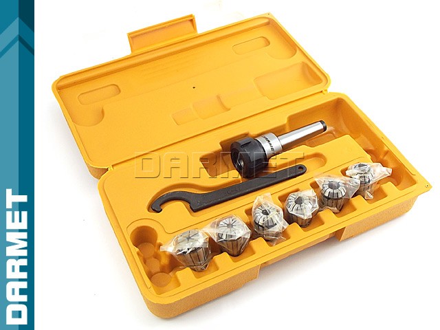

Ciao Pescatore, io ho un set da 6 pinze ER25 + mandrino ER25 con attacco barra da 12 mm nuovo..mai usato con i singoli componenti ancora sigillati..se ti interessa fammelo sapere che io ho preso una fresatrice piu grande e vorrei quindi prendere un mandrino ER32 .
La foto l'ho presa in rete...se ti interessa ti faccio foto del kit che ho in casa ..ti ricordo che il mio è nuovo e non avevo ancora aperto le bustine di plastica con cui è stato spedito.

Ti ringrazio per l'offerta ma ho già ordinato il set alla BangBood come quello di Rick, mi hanno detto che è in arrivo, poi il mio attacco barra è da 10 mm. Io sto cercando un mandrino per punte da trapano cono morse MT2 e attacco barra da 10 mm, ho guardato su Internet in diversi siti ma non lo trovo. Tu mi sapresti dare qualche consiglio?
