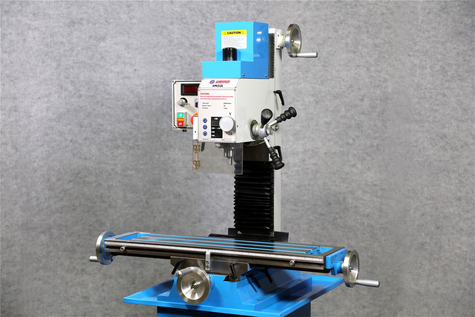

Buonasera truciolatori, dopo tante ricerche sono riuscito a trovare una Fresatrice che soddisfa le mie esigenze ..volevo una Fresatrice con trasmissione a cinghia ma volevo anche qualcosa di piu grande di una BF20 in quanto non vorrei trovarmi in futuro a dover vendere per riacquistarne una nuova come ho già fatto con la mia simil BF16 :-)
......avevo buttato un occhiata sulla ZX 7045, ma i suoi 320 kg e i suoi ingombri con il tempo mi hanno iniziato a far riflettere, inoltre il basso numero di giri e la necessità di dover dotare la fresatrice di un inverter di una potenza adeguata mi hanno portato definitivamente fuori budget..a quel punto ho pensato di rivolgere le mie attenzioni verso una modello simil BF30 e dopo varie ricerche sul WEB sono riuscito a trovare un venditore in Cina che propone la BF30 con versione a cinghia
Roy067
Posts: 184
Post Re: VM32B alias simil BF 30
il: November 2, 2017, 22:27
....cercando sempre sul WEB ho cercato un rivenditore che avesse questo modello e ho trovato in inghilterra la TOOLCO che commercializza un modello con trasmissione a cinghia e con regolazione continua della velocità e con motore Brushless da 1,5 Kw e ho deciso di chiedere informazioni e un preventivo sui costi per l'acquisto.
Finalmente oggi mi hanno risposto alle domande tecniche che avevo chiesto e a questo punto non mi resta che ordinarla.
Ho letto dei vantaggi dei motori brushless e della loro ampia gamma di regolazione di velocità con una elevata erogazione della coppia sin dai regimi piu bassi di velocità e ho visto la prova della SIEG sx4 che monta appunto un motore da 1,5 Kw brushless dove con fresa da 16 mm su alluminio anticorodal affondava
senza problema per circa 7-8 mm senza problemi ..certo la struttura della BF30 è piu' esile...ma penso che un paio di mm per le mie esigenze siano più che sufficenti.
Inoltre posso sempre sostituire le puleggie con doppie puleggie per dotarla di un doppio range di velocità se in caso ne sentirò la necessità :-)
Speriamo sia la volta buona :-)

Ultimi aggiornamenti sull'acquisto della fresatrice ...mi ha contattato il venditore di Toolco e mi ha comunicato che le fresatrici che avevano inviato dalla farm (weiss machine) sono state rimandate indietro per un problema sui coni mandrino che erano ISO30 mentre loro richiedevano R8 e MT3....pare che non saranno disponibili prima di metà Gennaio....
A roberto coggiatti Nov 23 alle 3:32 PM
Hello Robert
My sincere apologies have not been in touch before now.
We have hit a little snag on the batch of machines received, basically they have the incorrect spindle taper ( an iso 30 taper ). These machines are being shipped back to the factory.
The factory have sincerely apologised and complete new batch of machines are being made as I type your message. They will be shipped to us around early December with expected arrival date of 15th January
Again my apologises for late reply with info, but all customers woudl have been informed by this weekend.
Best regards
Richard
Mostra messaggio originale
Ora non so che fare se aspettare o rivolgermi ad altri venditori su piazza che hanno invece la classica simil BF30 con motore a spazzole in cc con cambio meccanico a 2 velocità.....

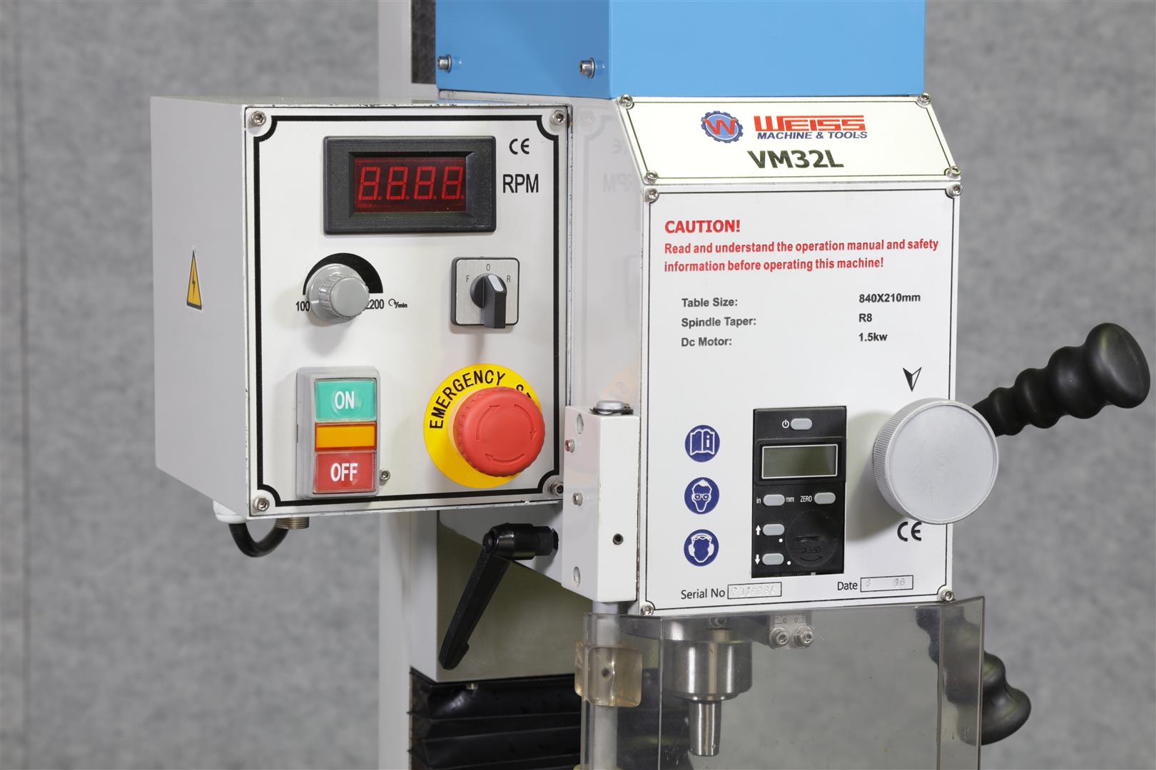

Grazie Giuseppe, ma qualche dubbio mi è venuto quando ho ricevuto la mail da WEISS in cina dove sostanzialmente costruiscono la Fresatrice in oggetto e dove sostengono che ad oggi non è disponibile quella con azionamento a cinghia e motore brushless in quanto ancora in fase di "collaudo"....diciamo....
Re: -2 Milling Machine VM32B
Persone
info@weiss.com.cn
A roy067@yahoo.it Nov 29 alle 8:01 AM
Dear Roberto,
Many thank you for your Email and interesting to our products.
Regarding to the VM32B, our technology is not mature enough,so we cann't provide it at the moment. You can choose a model that is similar to VM32B. which is our model VM32 item 10203320 or VM32L item 10203325. Please check.
Please advice if you have any questions.
Best Regards,
Tony
