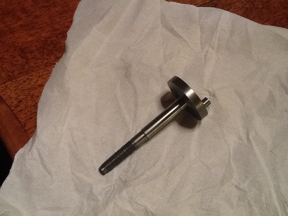

Dopo qualche ....giorno di tornitura eccentrica ( il materiale e' duro !! )ho quasi finito l'albero motore .
Dico quasi perché mi piacerebbe rettificare il perno della biella ma purtroppo non ho ancora una rettificatrice da piazzare sul tornio.
Le misure ( prese con un micrometro millesimale) sono corrette ma la rettifica sarebbe un'altra cosa.
La metterò nella lista delle cose da fare .

ciao Pierfranco,
ti fornisco questo link di EBG: vai a metà pagina e vedrai come il problema di una mini rettificatrice è stato affrontato, più avanti c'è un'altra realizzazione più performante:
http://www.ebgmodels.it/?page_id=1622&mingleforumaction=viewtopic&t=316
Saluti e buone feste ,Giuseppe.

Grazie Giuseppe,
Buone feste anche a te.
Pierfranco
