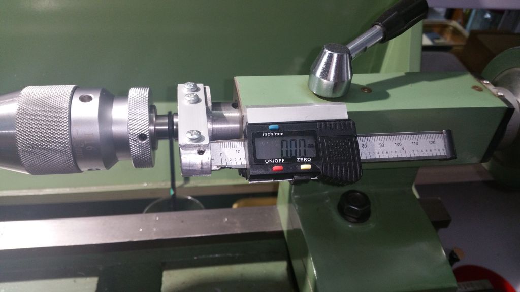

Se non sono fratelli sono.... cugini.
P.S. Ho usato per il fissaggio una vite Godronata in ottone e non dei grani per non "segnare" il canotto.

i grani usati sono del tipo a testa piatta per cui è sufficiente non avvitarli troppo: quel che basta; inoltre l'anello entra "quasi" ad interferenza.

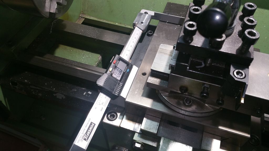

Ho pensato pure io di digitalizzare la contropunta del mio tornio cannibalizzando un calibro digitale della Lidl, come già è stato spiegato nei post precedenti da Mario e già che c'ero ho digitalizzato anche lo spostamento traversale della torretta, e devo dire che sono molto soddisfatto del lavoro fatto, posto le 2 foto del mio lavoro.
