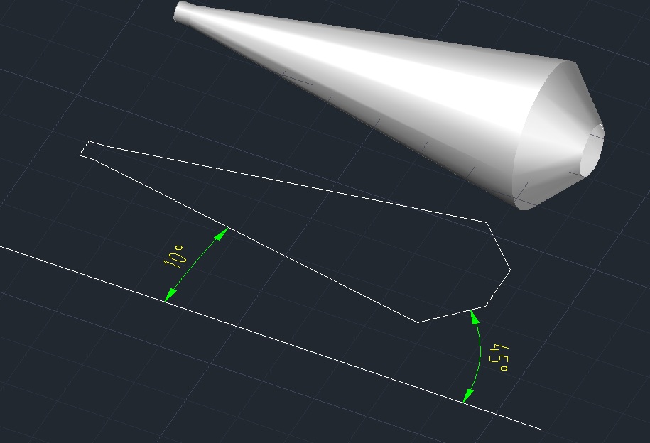

Ciao Marco, ti allego un disegno con delle misure, tanto perchè ti possa rendere conto delle dimendioni di cui parliamo, e le misure non sono assolutamente fisse ma sono variabilissime a discrezione del modellista in base a quello che vuole creare, possono essere più piccole o più grandi e due foto di cosa vorrei creare. Ti ringrazio dei consigli che mi potrai dare. Gianni.

Ciao Gianni,
Non è poi così difficile da eseguire, devi solo sapere i gradi con cui vuoi eseguire i due coni che compongono la tua marmitta.
Dalla fotografia che hai postato si deducono 10° e 45°.
Sapendo questo quando ti trovi di fronte al tornio devi orientare la slitta portautensili prima in una angolazione e poi nell'altra.
Se hai dei dubbi posta una fotografia dall'alto del tuo tornio così ti posso specificare meglio cosa fare.
Attento che qui siamo off topic , percui ti invito a proseguire in una nuova discussione così che altri possano darti una mano.
Vai sulla Home page clicca su forum ed infine su i nostri lavori, quindi clicca su nuova discussione.
