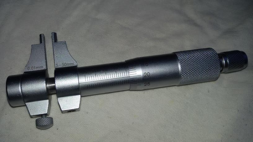

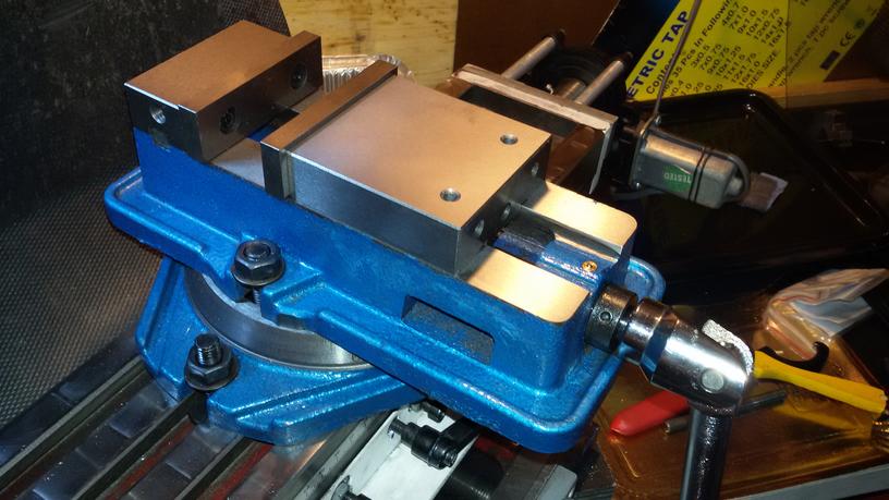

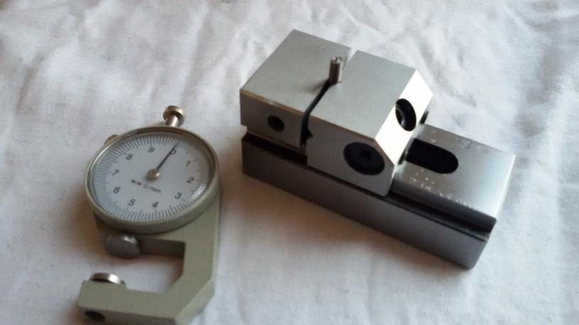

quest'anno Babbo Natale si è affacciato in officina, ha visto cosa mi serviva ed ha provveduto. La notte di Natale mi ha fatto trovare sotto l'albero una morsa "seria" con le ganasce da 100 mm, che si possono ruotare per prendere anche pezzi estesi, costruita in maniera tale che la forza di serraggio sia diretta verso il basso e non tenda a sollevare il pezzo dalla parte della ganascia mobile; una morsa "mini" con ganasce da 50 mm (fotografata accanto ad uno spessimetro per dare una idea delle dimensioni) ed un micrometro per misurare diametri interni in un range da 5 a 30 mm.
Vi posto le immagini

Bellissima la morsa e corretta la scelta delle dimensioni ...anche io vorrei migliorare il mio parco morse e con l'occasione vorrei chiederti una misurazione...hai provato a serrare un pezzo in morsa e misurare con un comparatore quanto ti si alza la ganascia mobile?
Non ho esperienza e quindi elementi di paragone e dalle misure che ho fatto sulla mia Fervi ho rilevato quasi mezzo decimo..4-5 centesimi. In effetti potrei ridurre di qualche centesimo tale valore posizionando con una sequenza corretta il pezzo..ho visto che prima occorre stringere leggermente in morsa il pezzo e poi con un martello di gomma "picchiettare" verso il basso e poi serrare definitivamente.

sulla morsa in uso prima non ho effettuato misurazioni circa il sollevamento del pezzo ma credo che i valori siano quelli che hai misurato tu. Certo è che dopo il serraggio la parallela dalla parte della ganascia mobile non toccava più il pezzo e si sfilava da sotto. E' una cosa fisiologica nelle morse classiche e la procedura per da seguire è quella che hai descritto tu. La seccatura per me è che non ho spazio sotto il mandrino per cui per "picchiettare" il pezzo devo ogni volta far correre la tavola per spostare la morsa da sotto il mandrino e alla lunga la cosa diventa fastidiosa.
Stamattina vedrò di fare una misurazione stringendo un pezzo sulla morsa nuova e saprò dirti se, e di quanto, il pezzo si solleva. Di primo acchito posso dirti che ieri ho effettuato, per prova, la spianatura di un piatto di ferro di 80 x 30 mm spesso 10 mm e devo tirti che dopo il serraggio, senza alcun colpetto sul pezzo le parallele erano ben ferme sotto dii esso. Alla fine della spianatura ho misurato con un micrometro (non ho un piano di riscontro affidabile) i valori agli estremi, in centro e ai quattro angoli ed ho riscontrato sempre la stessa misura tranne che in un solo angolo, più basso di un circa centesimo rispetto alle altre misure, un ottimo risultato direi.

Grazie in effetti è stato un ottimo acquisto, soprattutto la morsa grande. Ho effettuato diverse misure ed ho riscontrato una perfetta planarità ed ortogonalità. Come dicevo nella presentazione questa morsa è costruita in maniera da scaricare verso il basso la forza serrante evitando il classico sollevamento del pezzo dalla parte della ganascia mobile. Ho effettuato una misurazione mirata per verificare se questo era vero, il risultato è sotto gli occhi di tutti, questo è il filmato della misurazione
