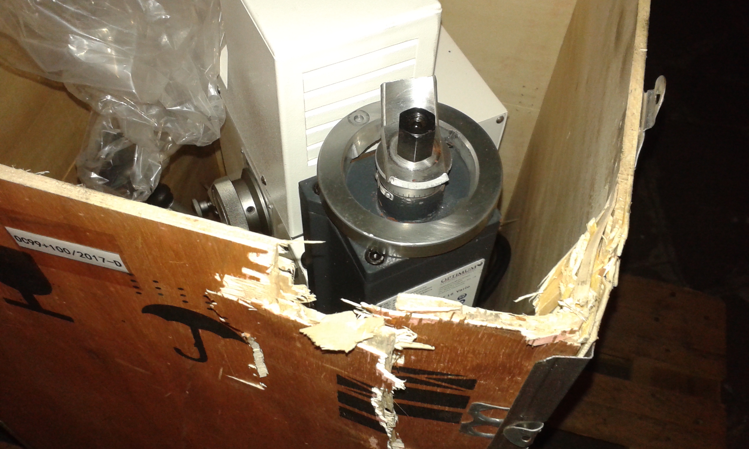

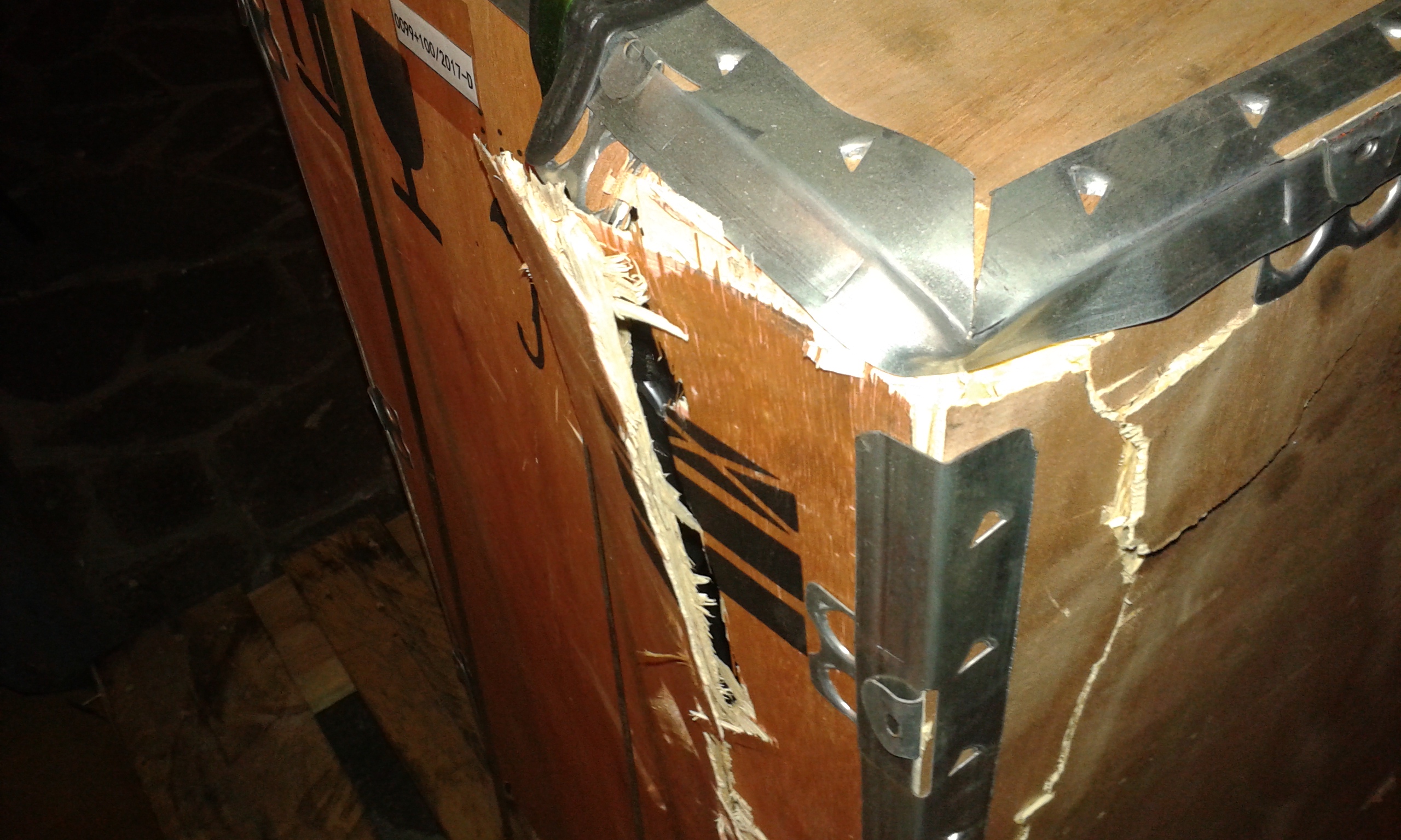

Ciao a tutti e buon anno nuovo !!! Babbo natale e stato molto generoso con me questo anno forse perche ho fato il bravo, forse perche sono io babbo natale comunque tra numerosi regali ricevuti ce stato anche un piccola fresa tanto desiderata.Una optimum bf 16.dopo 15 giorni di ritardo finalmente e arrivata.o aspettato con pazienza che i bimbi facessero la nana e la moglie anche e poi scendo nel laboratorio (lavanderia di mio caro suocero )e apro il paco.Sorpresa ...il paco risulta danneggiato esternamente ma con fiducia e speranza vado avanti e cosi scopro che il volante che manda su e giu la testa e rotto.mi fermo li perche o notato anche dei buloni che non era al loro posto.vi potete imaginare il mio dispiacere ?

Spero che chi ha accettato il collo, abbia fatto la riserva sul documento di consegna, e spero che il venditore possa sostituirtela, perchè in ogni caso, ci saranno dei danni alla colonna e alla precisione e alla squadratura, visto il peso!
Di solito quei colli viaggiano su di un bancale e vengono tenuti sul fondo del camion... Peccato.

posso immaginare cosa hai provato quando hai scoperto il danno all'imballo e successivamente alla fresa, tuttavia non sarei così drammatico circa i danni subiti dal resto della fresa. Ovviamente come ti ha suggerito Rick verifica se il corriere ha annotato sulla bolla di consegna la riserva di accettazione (anche se ciò non è un suo dovere in quanto la richiesta di accettazione con riserva deve partire da chi riceve il collo) e se tale verifica è positiva puoi richiedere al venditore la sostituzione della fresa o quantomeno la sua verifica e ripristino, altrimenti dovrai pensarci tu. Ma come ti ho detto in apertura non credo che il danno si sia esteso oltre il volantino per il semplice fatto che essendo questo di alluminio e per giunta neanche massiccio, la forza necessaria per rompere i due collegamenti (che, come si può vedere dalla foto, sono piuttosto sottili seppure larghi) tra l'anello esterno e la parte centrale, applicata assialmente o quasi, come potrebbe desumersi dal danno all'imballo, non è certo eccessiva direi anzi modesta e comunque tale da non arrecare danni al un complesso (colonna-vite-base) che è in ghisa, dunque molto robusto e capace di assorbire una forza modesta. Inoltre proprio perchè di ghisa, questa non si piega ma si spacca, per cui se l'attacco della colonna alla base è integro (che è la parte meno robusta del tutto) non dovresti avere avuto altri danni. Resta l'incognita di quei bulloni che "non erano al loro posto"
Spero di averti ridato un po di coraggio e ottimismo. Se il danno è circoscritto al solo volantino non avrai problemi a trovarne uno uguale o che si adatti, al peggio puoi far saldare quello rotto.
