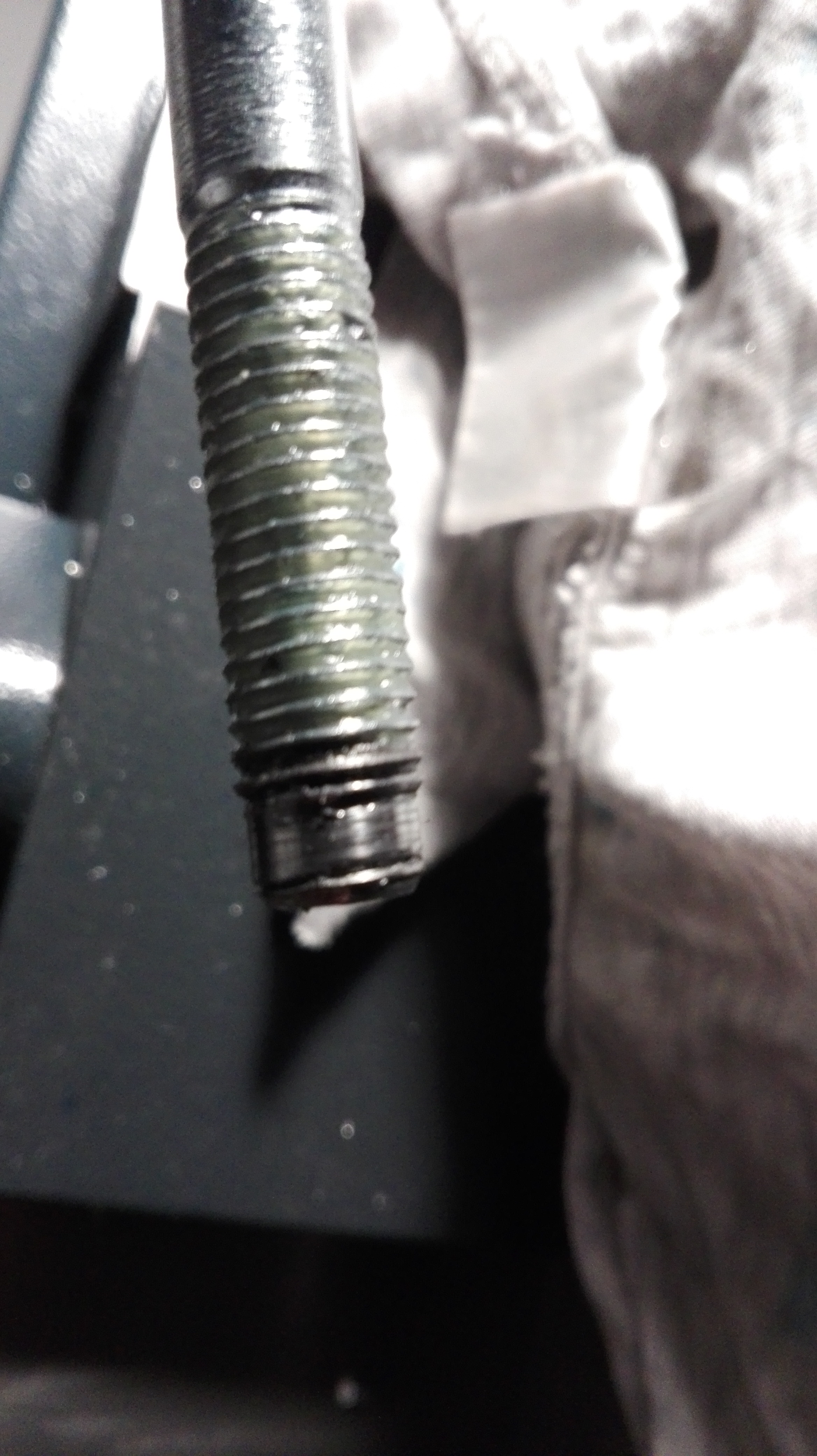

Giuseppe ho provato ancora una volta inserendo prima un tondino e battendoci su col martello di gomma per poi riprovare con la vite e la chiave Allen, ma evidentemente, nella foga di avere un risultato, ho esagerato nello stringere. Risultato, mi so pappato l'ultimo tratto di filettatura della vite di fissaggio, come si vede dalla foto, e il porta pinze è ancora là. Spero che almeno la Wabeco fornisca una nuova vite. Disperazione assoluta, ma possibile che non c'è modo di togliere quel maledetto porta pinze?

Ciao Lio,
la foto che hai postato credo sia quella della vite con doppia filettatura: quindi ti è rimasto incastrato il cono morse del porta pinze. Prova a fare così: monta una pinza che vada bene per serrare un fly-cutter e fallo lavorare su un pezzo di ferro qualsiasi (uno scarto), imposta una profondità di lavorazione di 2 o 3 decimi e avvia la fresa con velocità di rotazione ne bassa ne alta. La vite a doppia filettatura non deve essere montata: è sperabile che la sequenza di colpi che genera il fly-cutter riescano a smuovere il cono incastrato. Per il ricambio della vite non credo che ci saranno problemi, ma al limite te la puoi ricostruire partendo da una vite a brugola M10x1,5 lunga 140mm. sulla cui testa creerai in seguito il filetto M14x1.
Auguri, Giuseppe.
