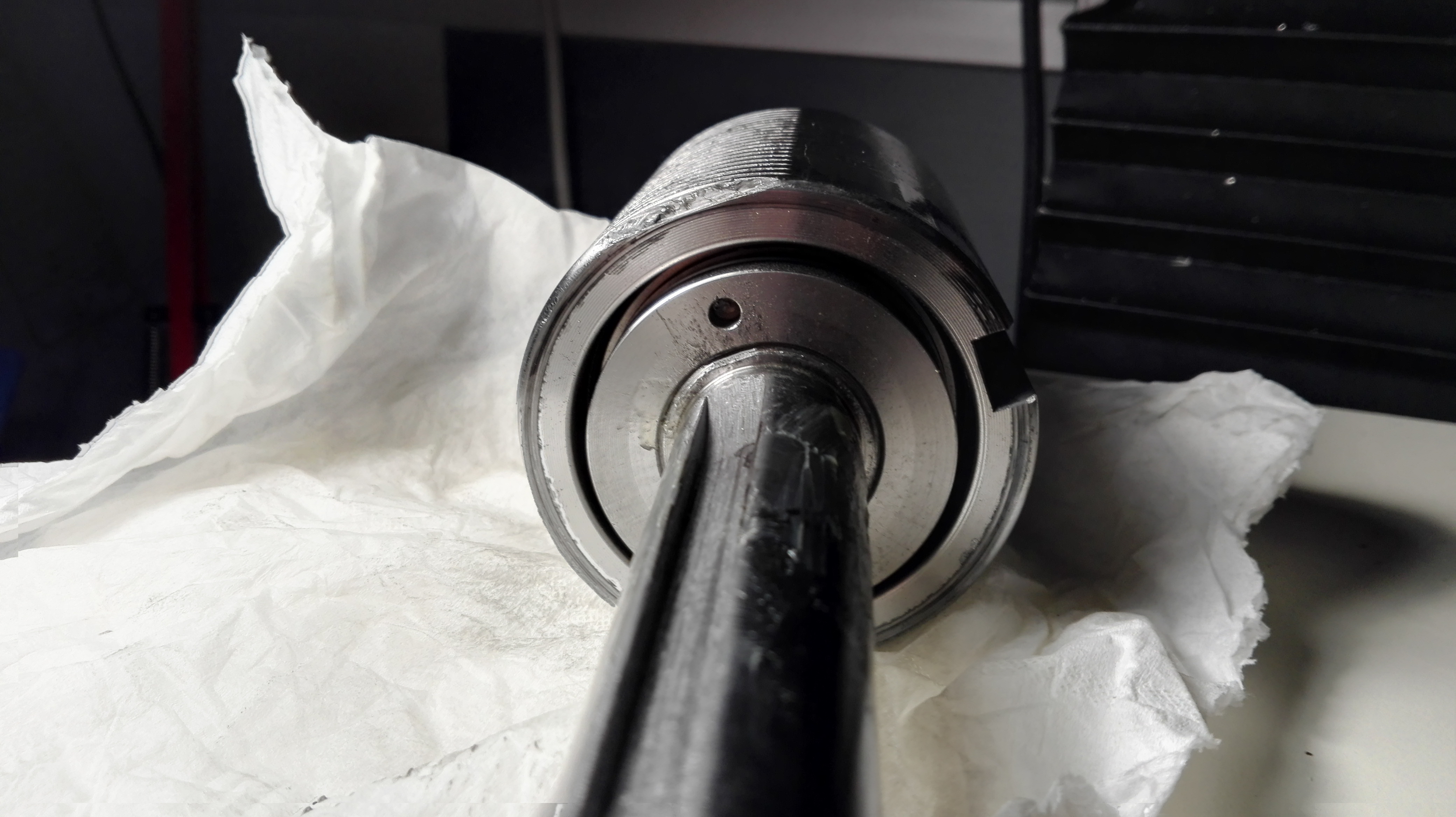

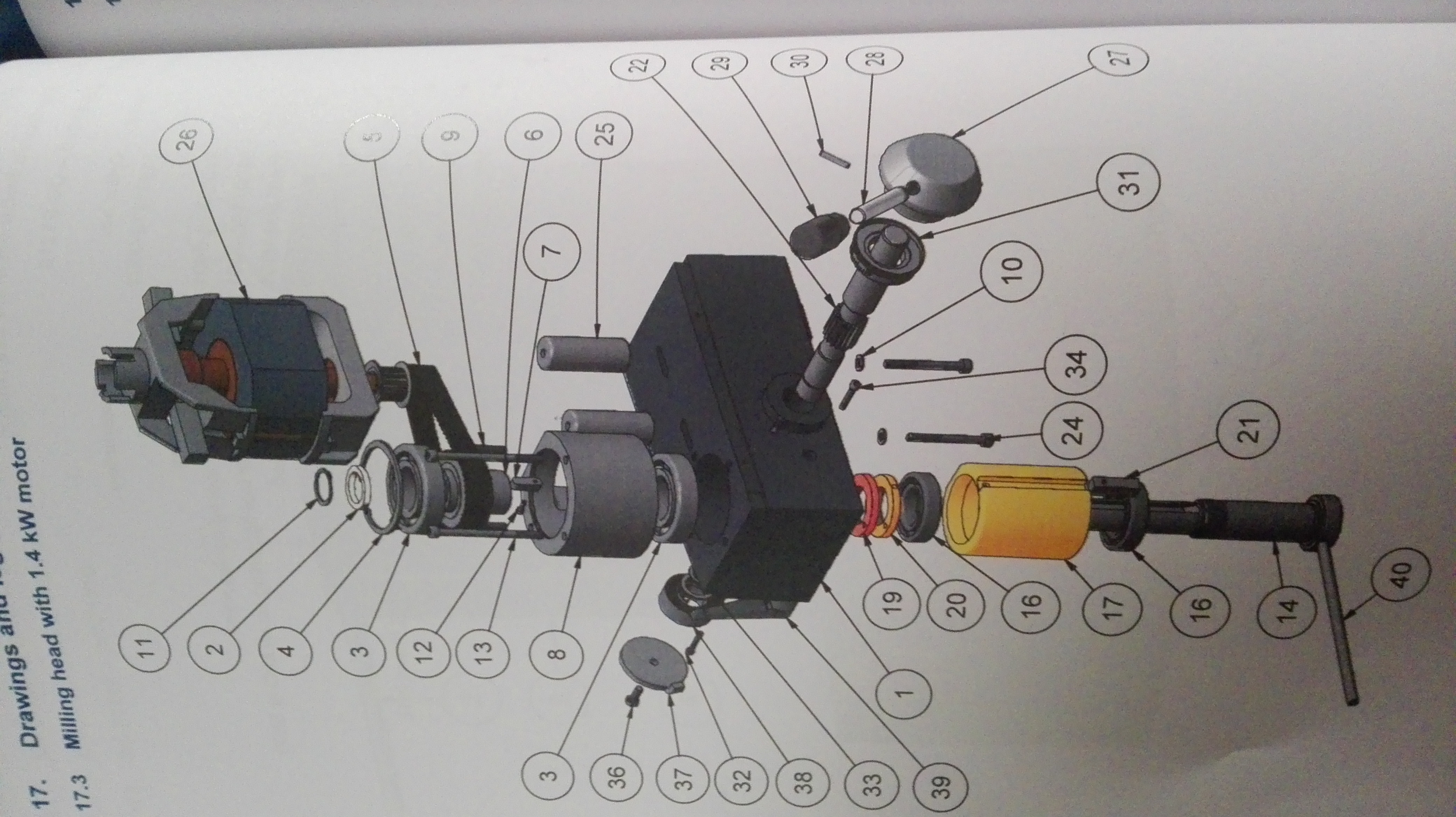

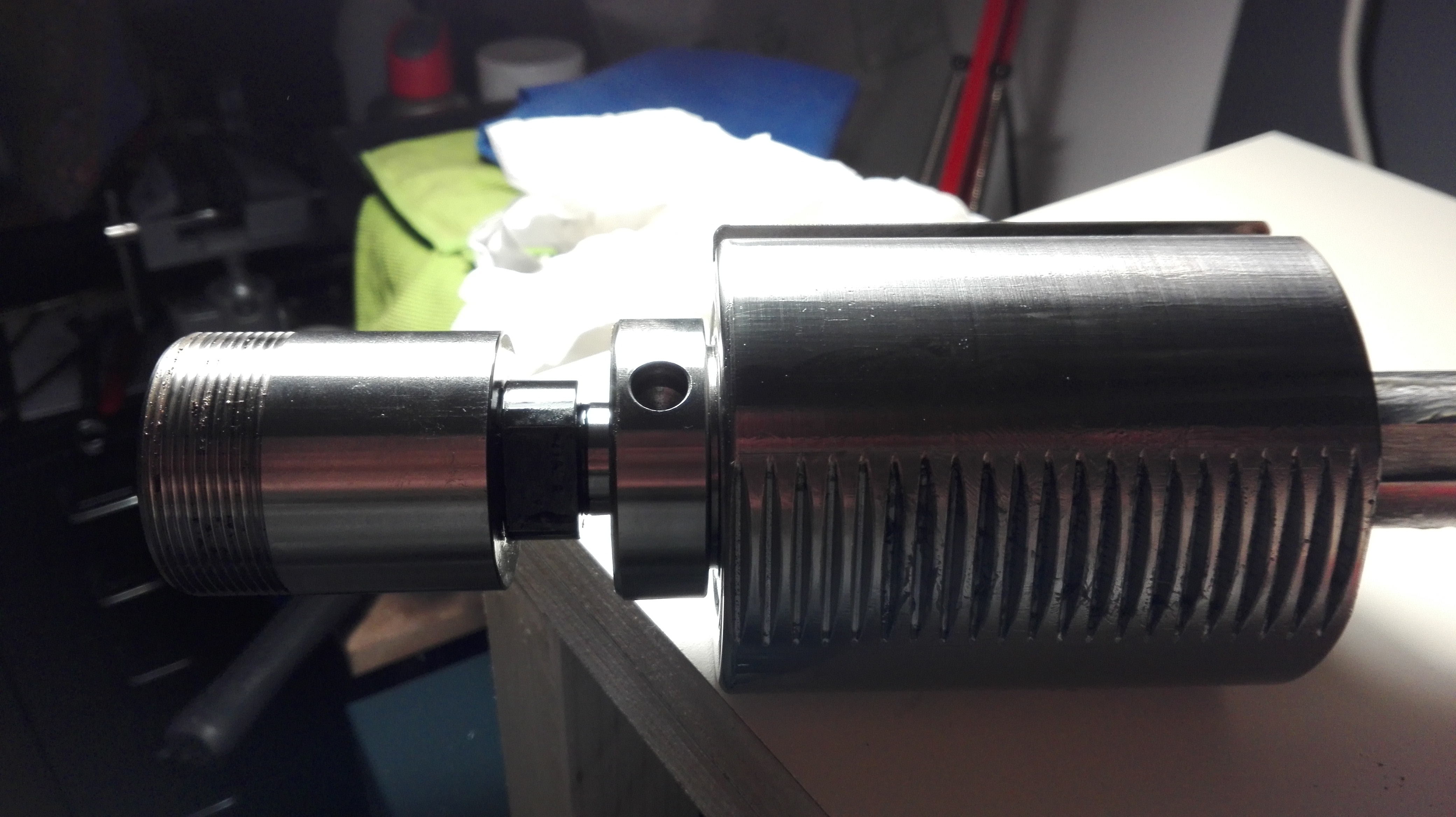

Buonasera a tutti, finalmente ho preso coraggio ed iniziato lo smontaggio della testa. Devo subito dire che non occorre smontare il motore perché basta togliere l'o-ring n.11 in figura ed abbassare lentamente la leva 27 fino a fine corsa, e qui il canotto esce facilmente. Ora devo togliere l'anello 19 e poi il 20 per liberare il cuscinetto 16. Come faccio a toglierlo, mi occorre una chiave particolare? Vi metto una foto.
Attendo vostri suggerimenti.

Ciao Franco, quindi non ci sarebbe pericolo per l'ultimo cuscinetto rimasto, il 16 in figura? Ma, nel caso che sortisca il risultatosperto, per smontare il disco, sulla testa del quale ci sono due fori uno dei quali è visibile in foto, che chiave dovrei utilizzare?
