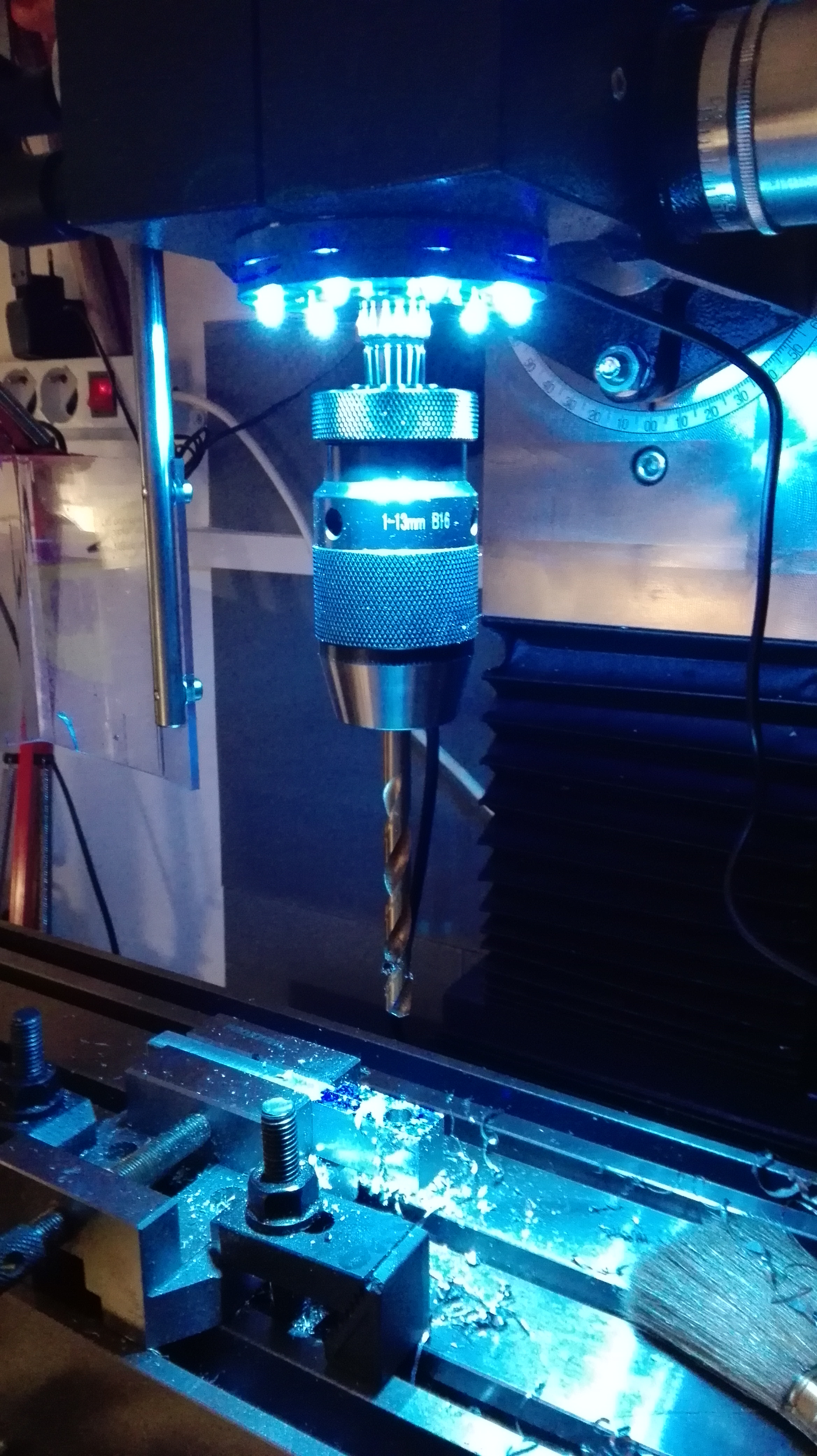

Ciao amici,
ho rimontato il mandrino sulla fresatrice e ho testato il funzionamento facendola girare senza portapinze, sembra tutto ok, non c'è nessun rumore sospetto, va che è una seta. Ho provato poi a montare il portapinze nuovo di pacca ed ho trovato qualche difficoltà nell'avvitarlo al tendipinza. Ho seguito pedissequamente le vostre istruzioni eppure la difficoltà permane, sembra come se la vitre del tendipinza non arrivasse al cono, poi alla fine ci sono riuscito. Poi ho provato a togliere il portapinza ed, anche se non ho sentito il 'tac' che denuncia il distacco del portapinze, alla fine è venuto via. Ho poi provato con un mandrino per trapanare, sempre MK2/M10 preso su Banggood, quello in foto, ma non sono riuscito ad avvitarlo alla vite tenditrice. Sembrerebbe come se tale vite fosse corta e non arrivasse al cono. Eppure ho avvitato la vite fino al fermo, poi l'ho svitata per 3 o 4 giri ed ho provato ad avvitare il mandrino, niente! Sbaglio qualcosa?
