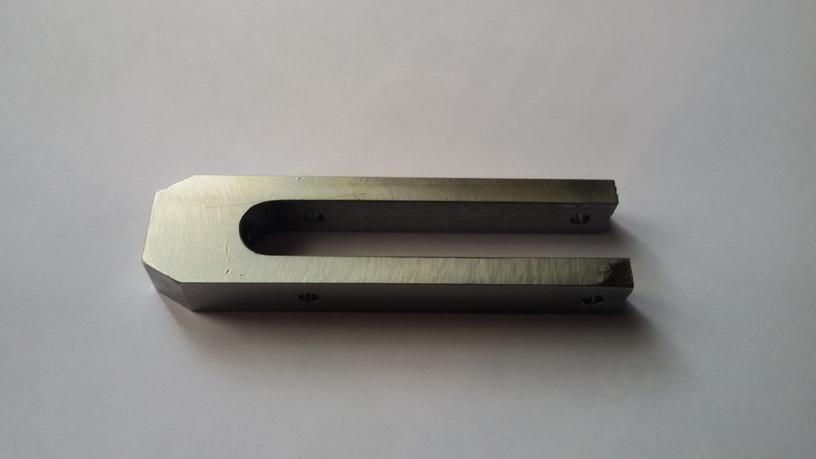

Non so dirti quale possa essere il motivo della difficoltà che hai a fare passate di quella profondità, ma sicuramente non dipende dalla macchina. Io come ho detto l'altra sera ho realizzato una forcella lunga 60 mm, larga 10 mm e profonda 10 mm con 5 passate da 2 mm ciascuna ed in un tempo complessivo che non ha superato la mezzora. La velocità circa 700/800 rpm, lubrificazione continua e fresa affilata, anche sui taglienti laterali; veniva via un truciolo ben formato, nessun rumore strano ma solo il classico fruscio del taglio. Prova con una fresa nuova e concentrati sugli avanzamenti. La fresa deve aggredire il pezzo non deve leccarlo, una buona fresatura produce dei trucioli ben formati e non polvere, non aver paura di avanzare, fai delle prove fino a trovare la velocità di avanzamento idonea per quei parametri di taglio. Ti posto il pezzo realizzato di cui ti ho parlato
Ciao Franco

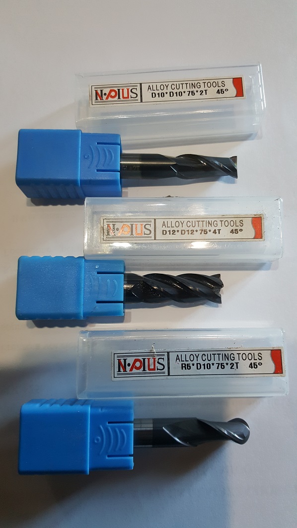

In merito alle frese da usare per metalli come C40 Fe 42 o comunque acciai da bonifica il consiglio di usare frese che resistano anche a surriscaldamenti e che si possano usare su metalli teneri senza lubrificanti, io uso quelle che compaiono nella foto durezza HRC 55 e a volte anche quelle HRC 65 possibilmente rivestite.
Su alluminio consiglio invece lubrificazione con sola acqua e frese in cobalto 8 o 12 %.
Su bangood si trovano a prezzi accessibili tra i 15 e i 34 € dipende dalla durezza e dal diametro.
quelle di piccole dimensioni(fino ad 8 mm) difficilmente arrivano a 12 € in HRC 65
Un saluto al forum
Paolo
