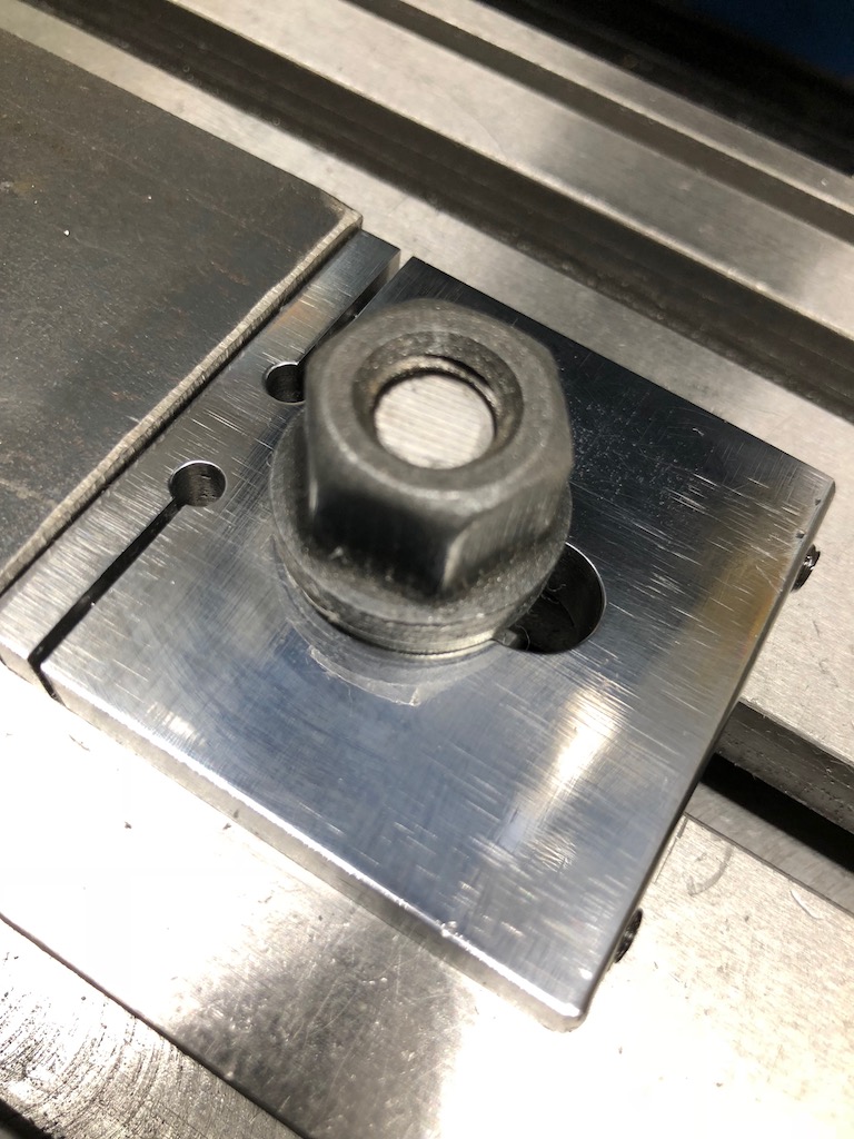

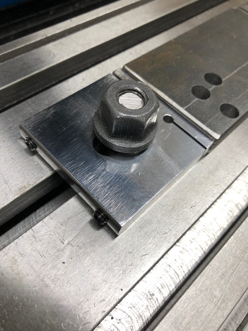

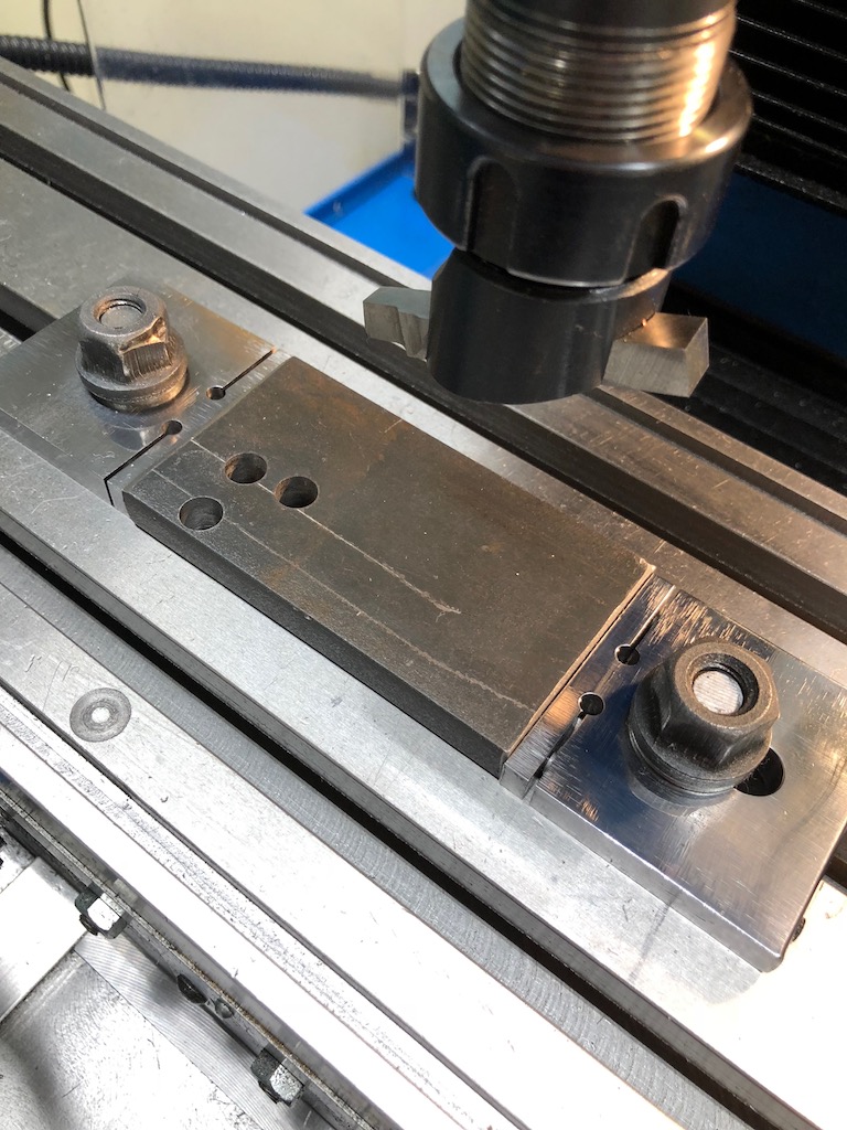

Ieri per caso ho inciampato in una videopillola di Rick che mostrava una coppia di attrezzi tanto semplici da realizzare quanto veramente utili da avere a disposizione.
Io ho usato del piatto di ferro che avevo in casa spesso 8mm ritagliandone due pezzi da 50x50mm, adattando l'asola di fissaggio al mio tipo di fresatrice, e siccome cera spazio ho forato con 4mm e chiuso con grani da M5.
Ho lavorato (divertito) tre ore oggi che è sabato, infine li ho provati per bloccare un pezzo sulla fresatrice, sono fantastici, io non ci avevo mai pensato

Ciao Fede,
bella quella coppia di morsetti elastici con i quali hai bloccato il pezzo in lavorazione! Li hai fatti tu o li hai acquistati da qualche parte? Se si, puoi dare l'indirizzo?

Si Giuseppe... li ha "comprati" qui: :-) :-) :-)
Complimenti Fede e grazie della condivisione :-)

Non appena ho visto la videopillola di Rick, mi sono detto "mi do max 24 di tempo per farle" ed ecco fatto !
