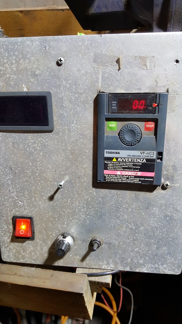

Sul mio tornio monto un Inverter da 2,2 kw di spunto ed un motore da 2 HP, Inverter Toshiba ottimo ed a un prezzo ragionevole circa 250€.
ne ho spesi altri 20 tra interruttore invertitore di marcia e potenziometro, occhio al potenziometro è la cosa più sensibile, cercane uno a 100 giri sono molto più precisi ed affidabili .
Io ho inserito anche un visualizzatore di giri (quelli con in sensore comandato da una calamita) ma ho dovuto inserire anche un alimentatore per lo stesso.
Penso che nel tuo il visualizzatore esista già di suo, poi controlla quanti giri fa il motore e adegua le pulegge dentate per riportarlo al regime massimo che avevi prima.
Il quandro è u pannello di alluminio che un giorno avrà la sua scatola.
Alimentandolo con i condensatori il motore lavora ugualmente perchè simuli la fase mancante ma ne tagli la potenza è molto più economico ma non conviene.

Bel lavoro interessante Paolo
Certo il condensatore se c'è va tolto al momento di collegare l'inverter, perché non serve più, è l'inverter stesso a fornire direttamente il trifase. Però appunto non tutti gli inverter possono essere alimentati in monofase a 220V, va scelto quello giusto.
