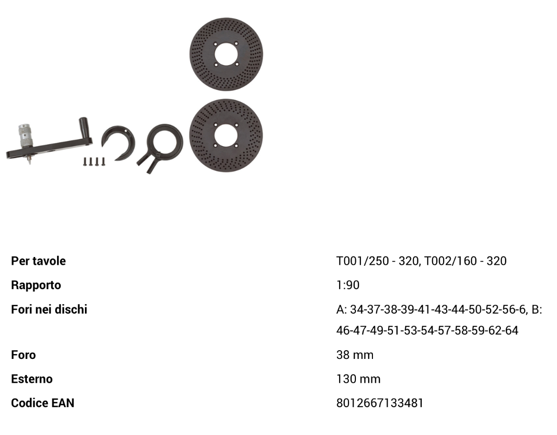

Volevo acquistare i dischi divisori, che non ho mai usato, mi spiegate come funzionano per favore?

Spero che l’immagine non sia troppo grande

Dove li vorresti montare? Quelli non sono per divisione diretta, poi per carità tutto si può fare.

Più che l'utilizzo dei dischi divisori ti conviene cercare informazioni sull'utilizzo del divisore stesso, senza il quale i dischi sono di scarsa utilità.
Con la funzione "cerca" del forum trovi parecchie informazioni.
Piuttosto, dove hai trovato quei dischi, puoi mettere il link, per favore?

questo è il link https://www.fervi.com/ita/accessori-per-macchine/tavole-e-divisori/tavole-e-piani-magnetici/dischi-divisori-per-tavola-a-dividere-pr-4309.htm

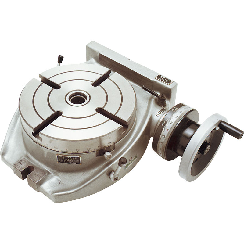

Si be ovvio che ho la tavola girevole a dividere, presumo si montino al posto della manovella, ma poi nella pratica come funzionano? ad esempio se devo dividere per 4 o per 5 come si fa?

Molto semplicemente fanno la divisione sul giro della manovella. Li usi in relazione alla riduzione della vite della tua tavola. Sono utili per trovare divisioni particolari... devi ricavare le divisioni con un calcolo matematico. Esempio semplice: supponiamo ogni 60 giri di manovella la tua tavola compia un giro intero e tu debba dividere per 63. Supponiamo che tu abbia un disco con 20 fori, ad ogni giro scarterai un foro (in difetto) per compiere l'angolo giro e avere 63 divisioni. Farlo col nonio diventa a volte impossibile perchè la divisione potrebbe contemplare mezze misure eccetera... Infatti quei dischi hanno delle divisioni particolari non facilmene riproducibili altrimenti. Perchè senti l'esigenza di comprare i dischi divisori?

allora non mi serve, pensavo piu semplicemente servisse per avere divisioni con riferimenti nei fori dei dischi, ad esempio una semplice divisione per 5 fai corrispondere i 5 fori
