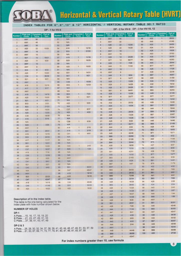

quando hai acquistato la tavola a dividere non hai avuto a corredo il manuale delle istruzioni dove, tra le altre cose c'è la tabella delle divisioni possibili? Io ho una tavola come la tua della Soba, rapportoo 90:1, acquistata insieme in bundle con i dischi divisori e nel manuale delle istruzioni c'è appunto una tabella che indica tutte le divisioni possibili, indicando il disco da utilizzare, la corona di fori, i giri completi di manovella e i fori da saltare dopo ogni divisione. Se la tua tavola ha lo stesso rapporto della mia se vuoi posso fare una scansione della tabella in mio possesso e la posto (magari può interessare anche qualcun altro).
In alternativa devi seguire il metodo matematico chiaramente spiegato da Lucio.

Ciao Berto
non sono riuscito ad inviarti la mail con allegato il manuale della mia tavola a dividere per cui ti posto qui la pagina 7 dove trovi la tabella delle divisioni possibili con i tre dischi (A, B e C) in dotazione alla tavola. La mia tavola è il mod. HV-6, per cui la tabella a cui devi fare riferimento è quella contrassegnata DP-1 for HV-6. Come vedi nella prima colonna è indicato il numero delle divisioni, a fianco il Disco e la corona di fori da utilizzare. Nella terza colonna il numero delle rotazioni complete per ogni divisione e nell'ultima i fori da aggiungere ad ogni rotazione. Ovviamente se in corrispondenza della divisione prescelta trovi la scritta "ANY" questa non è possibile
Es. Se vogliamo dividere una circonferenza in 14 divisioni cerchiamo il numero 14 nella prima colonna, di fianco troveremo B21 che vuol dire che dovremo utilizzare il disco "B" e la corona di fori contrassegnata 21. Per ognuna delle 14 divisioni dovremo fare 6 rotazioni complete della manovella più 9 fori dei 21 della corona (nel contare i fori non si considera quello in cui si trova il perno dell'indice).
Ti rammento che la mia tavola ha un rapporto di 1:90 per cui se vuoi utilizzare questa tabella anche la tua deve avere questo rapporto.
