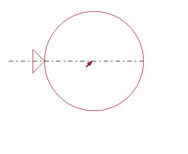

Bricola
Posts: 224
Post Re: errore conicità in tornitura
il: March 27, 2018, 15:11
Perché deve tastare la superficie superiore?
L'utensile lavora lateralmente , in mezzeria, no? Quindi il tastatore deve rilevare gli scostamenti laterali in mezzeria.
lio
Posts: 215
il: March 27, 2018, 17:05
Si perfetto, grazie
