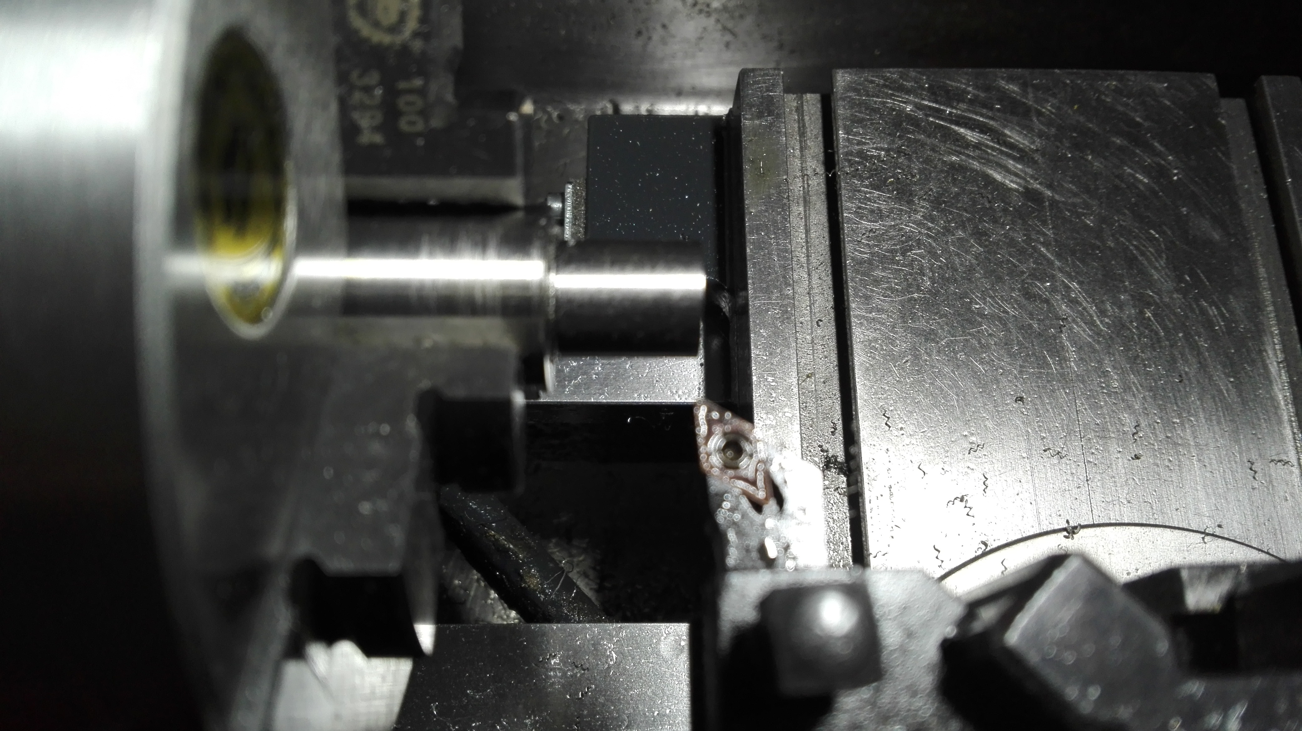

Ciao Lio,
voglio essere breve: ho guardato con attenzione i tre filmati postati a pag. 4: secondo me l'anomalia è causata dal mandrino non ben centrato sul back plate: quindi per me è il punto 2 della tua analisi: nel mio Ceriani ho passato un pomeriggio intero per minimizzare l'errore di oscillazione semplicemente allentando le viti che bloccano il mandrino e poi riserrandole fino ad ottenere uno scarto minimo entro il centesimo.
Saluti, Giuseppe.

Non so se ho capito bene, Giuseppe, ma secondo te, come dici "il mandrino non ben centrato sul back plate" sarebbe la causa della tornitura conica?

Ciao Luca
scusa se mi intrometto nella diatriba tra te e Francesco, ma credo che l'origine si possa ricercare nell'approccio radicale e prematuro con il quale affronti il problema (se un problema esiste, quello del disallineamento), non condiviso da Francesco e, onestamente, neppure da me. Prima verificare l'allineamento della testa (certificazione a corredo del tornio) sarebbe meglio riflettere su cose più semplici quali la sistemazione dell'utensile nella torretta (sbalzo, posizionamento in asse con la linea mandrino), i vari parametri che influenzano la tornitura (affilatura, profondità di taglio - rpm - avanzamento, che influenzano tantissimo il riscaldamento del pezzo in lavorazione con conseguente dilatazione e differente asportazione di materiale dall'inizio della tornitura alla fine). Per questo motivo ho chiesto a lio se questo inconveniente l'ha rilevato da subito, appena acquistato il tornio o se si è presentato recentemente, perchè una cosa esclude l'altra. Se il problema era in origine credo che la cosa migliore da fare sarebbe stato investire Wabeco del problema in quanto costruttrice e dunque chi meglio di lei in grado di risolverlo, se invece è recente non credo proprio possa trattarsi di disallineamento della testa, a meno che il tornio non sia caduto giù dal banco o sia stato preso a martellate. Altra cosa è l'evidente incomprensione sul significato del termine "FORZA" usato da te parlando della tornitura tra le punte. Tu ovviamente intendevi dire "costringe", mentre Francesco, che precedentemente aveva ipotizzato tra i possibili motivi di deformazione l'eccessivo serraggio tra le punte che produce un inarcamento centrale del pezzo tanto più evidente quanto questo è lungo e sottile, l'ha interpretato come molto stretto tra le punte.
Poi Luca vorrei dirti un'altra cosa, sono in pieno accordo con te sul conoscere la macchina, ma smontarla per il solo gusto di rimontarla, senza che ci sia il bisogno di farlo, beh non mi trova assolutamente d'accordo, non per paura di non riuscire a rimontarla (cosa peraltro possibile in macchine complesse) ma per il semplice fato di non voler modificare il montaggio di fabbrica, normalmente eseguito a regola d'arte e con strumenti professionali, e soprattutto le regolazioni, in particolare modo dei cuscinetti.

Perdonatemi il ritardo nella pubblicazione di questi video.
Come potete vedere dalle immagini, purtroppo un po' mosse, nella verifica in direzione trasversale allo sbalzo ho un'oscillazione che va da +15" a -17,5". Quindi (17,5-15)/2= 1,25" è l'errore, penso più che accettabile per il mio tornio. Per la verifica verticale invece ho una variazione dell'oscillazione da un +2" a un -2" quindi con un errore pari a 0". A questo punto credo di poter addebitare l'errore di conicità all'eccessivo sbalzo rispetto al diametro del pezzo (> 2diametri) superiore al doppio del diametro e quindi alla spinta dell'utensile sul pezzo.
A riprova di questo ho fatto un'ulteriore tornitura su un pezzo rispettando i limiti tra diametro e sbalzo senza rilevare alcun discostamento tra le letture dei due diametri fatta con il micrometro. Credo di poter essere soddisfatto, voi cosa ne pensate. Mi riprometto comunque di smontare l'autocentrante per fare la prova decisiva sul mandrino.
Colgo l'occasione per ringraziare tutti per la preziosa collaborazione e gli illuminanti interventi.
lio

Ciao Franco,
il tornio l'ho comprato usato e l'errore di conicità si è manifestato solo questa volta. Dalle prove che ho appena pubblicato credo di poter affermare che la conicità sia dovuta ad uno sbalzo eccessivo rispetto al diametro e quindi all'azione spingente dell'utensile sul pezzo. Ma come ho detto sopra mi ripropongo di fare una verifica sul mandrino.

Ciao Giuseppe,
le prove esposte ritengo che escludano, per mia fortuna, l'anomalia da te sottolineata, ti ringrazio
