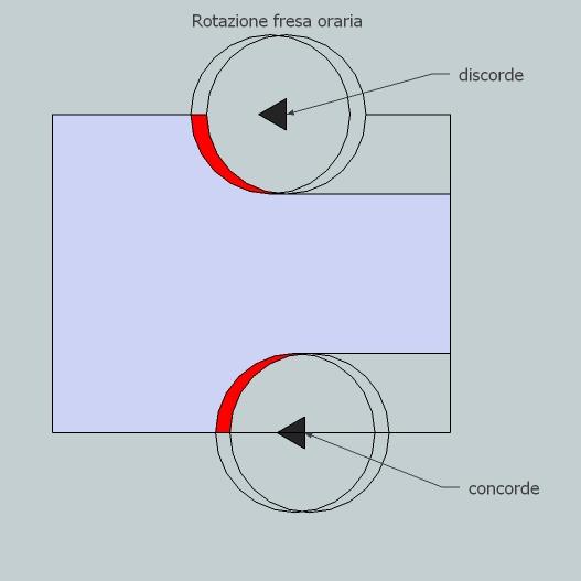

Per il lavoro che stai facendo, immagino con mezza fresa impegnata (scavo 5 , fresa 10), come in questo schizzo
il materiale asportato da un tagliente è schematizzato in rosso: lavorando discorde il tagliente entra progressivamente nel materiale, mentre lavorando concorde il tagliente "batte" sulla superficie e deve asportare subito la maggior sezione di truciolo.

Tu scrivi: "se la fresa gira in senso orario ed io tiro la tavola verso di me allora è concorde mentre se spingo nel lato inverso è discorde è cosi ........"
E' così se stai lavorando il lato sinistro del pezzo, se invece stai lavorando il lato destro è il contrario.

Cerco di farti capire meglio il significato di fresatura concorde o discorde. Bricola ti ha fatto notare giustamente che la tua idea di concorde e discorde cambia a seconda del lato del pezzo che stai fresando. Cerco di spiegarmi: La fresa gira in senso orario, inizia fresare il pezzo dal lato interno (quello che guarda alla colonna), bene la fresatura è discorde se il movimento della tavola è da sinistra verso destra, mentre è concorde se la tavola viaggia da destra verso sinistra. Ovviamente se cambi il lato di lavoro sul pezzo il discorso si inverte.In pratica, nella fresatura concorde il tagliente della fresa morde dall'esterno verso l'interno del pezzo mentre in quella discorde morde dall'interno verso l'esterno, come nel disegno che ti ha fatto Luca. La differenza tra le due condizioni è che in quella concorde la fresa si prende il pezzo tirandolo verso di lei (in pratica la tavola avanza quasi senza che l'operatore applichi alcuna forza sul volantino per produrre l'avanzamento). Ciò comporta che se la macchina non è particolarmente rigida e priva di giochi tutta la macchina, ma in particolare la tavola ed il pezzo vibrano in maniera abnorme. Nella fresatura discorde invece la fresa quasi rifiuta il pezzo che è costretto a rimanere a contatto della fresa dall'avanzamento (il volantino ha bisogno di una forza sensibilmente più alta per produrre l'avanzamento della tavola). Da qui la considerazione che con le macchine piccole è preferibile per fare delle fresature discordi che, seppure producono una finitura superficiale inferiore rispetto a quella concorde, stressano molto meno la struttura della macchina.Detto questo, come ti ha risposto il tecnico della Damato, le frese a sgrossare sono concepite per asportare grosse quantità di materiale per cui sono da utilizzare su macchine che se lo possono permettere. Anche la costruzione di quel tipo di fresa non aiuta certo ad avere una lavorazione agevole e pulita (sgrossano appunto) per via della dentatura presente sui taglienti. E' dunque normale che inducano più vibrazioni di una fresa classica. A proposito poi delle vibrazioni, credo che la maggioranza delle frese presenti nei nostri laboratori non sia immune dal vibrare quando si effettuano passate, che seppure rientrino nelle possibilità della macchina, sono comunque importanti per la categoria a cui la fresatrice appartiene. Non deve dunque spaventarti una vibrazione che interessa tutta la macchina (guai se fosse circoscritta ad alcune sue parti), essa infatti è indice di rigidità dell'insieme (compatibilmente col peso della macchina). Una passata da 1 mm di profondità non dovrebbe indurre delle vibrazioni spropositate, se così fosse probabilmente c'è da rivedere qualcosa nel setup di lavoro. Innanzi tutto fai un controllo dei giochi di tutte le parti scorrevoli (assi X,Ye Z); i movimenti devono essere fluidi, senza impuntamenti, ma l'azionamento deve avere una certa resistenza. Verificati i giochi, quando fai una fresatura blocca tutto ciò che non è interessato al movimento del pezzo, blocca la testa, il cannotto e l'asse che non stai utilizzando. Ricorda che in tutte le macchine utensili, in particolare nella fresatrice la rigidità dell'insieme è fondamentale.
