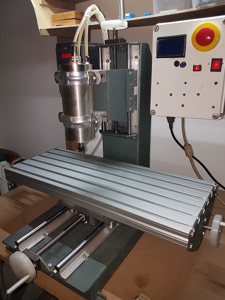

Ciao Tommyc
Davvero un gran bel lavoro, molto robusto all'apparenza e sicuramente molto bello da vedere. Con la colata di cemento sarà pure granitica.Unico dubbio che mi viene è la tavola in profilato di alluminio che mi lascia qualche perplessità circa il supporto di una morsa adeguata alle dimensioni della macchina ed alle sue potenzialità. Ma comunque dipende da cosa vuoi lavorarci,
Ancora complimenti Franco
tommyc
Posts: 25
Post Re: Fresa homemade - dal ferro alla macchina
il: October 4, 2018, 20:16
Si, sotto i ripiani devo metterci un listello per evitare che si curvino, i ripiani non erano previsti, sono venuti fuori da soli in quanto obbiettivo era posizionare una barra led per illuminare il banco, visto che c'era spazio li ho inseriti.
La tavola di alluminio non è tanto piccola e fragile le dimensioni sono 600x240x40 e pesa da sola circa 7 Kg.
Unico dubbio che ho è l'elettromandrino da 1,5 kw non ci ho mai fresato metalli solo legno, credo che con i suoi 8000 giri minimi sarà un problema...
Per questo voglio provarla manualmente prima di montare l'elettronica.

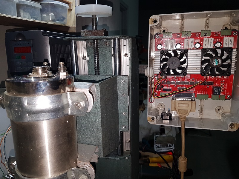

Ho montato l'inverter, e sto allestendo una cassetta di controllo.
L'idea è ambiziosa, vorrei usare una tb6560 con arduino e poter controllare il movimento anche con dei pulsanti oltre a eseguire lavorazioni preimpostate.

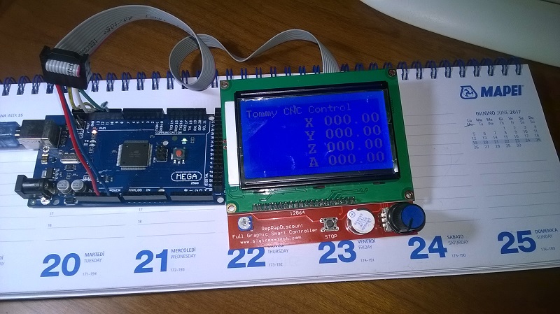

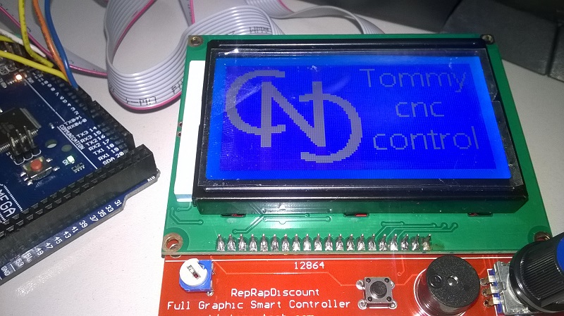

Avevo tempo fa scritto un po di codice per arduino, e interfacciato un display di una stampante 3d...

Finito di montare il pannello anteriore con l'essenziale, dopo cena installo il raffreddamento ad acqua e si parte...

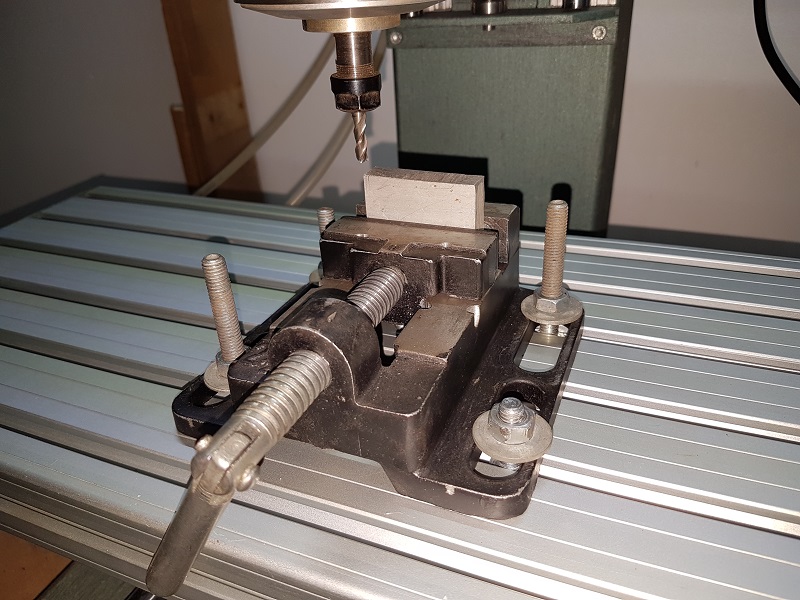

Con un po di lima ho creato le scanalature per il sistema di fissaggio dei pezzi, solo da un lato, credo sia + che sufficente, e ci ho piazzato la morsa del trapano a colonna.... giusto per qualche prova al volo, si sa l'impazienza in questi casi....
