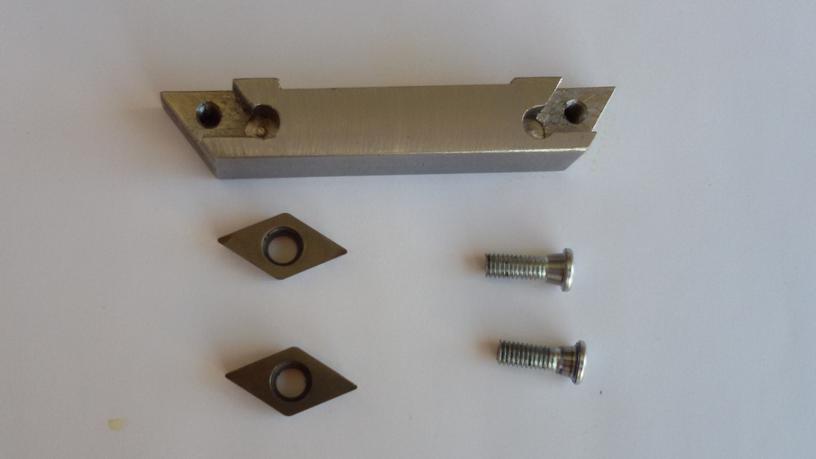

Ciao a tutti

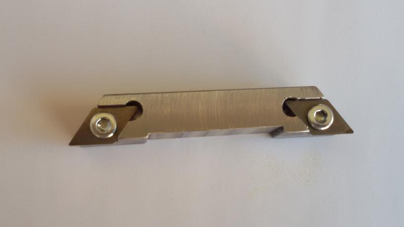

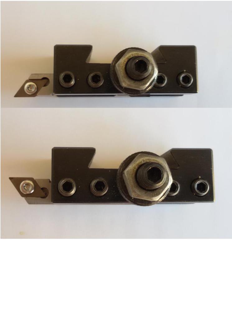

dopo settimane di crisi esistenziale (dovuta ad un lavoro che mi ha tenuto impegnato per tanto tempo e che, terminato ed arrivati alla prova sul campo, non si è rivelato all'altezza delle aspettative, per cui è lì da una parte in attesa che mi venga voglia di riprenderlo per sistemarlo una volta per tutte) per tirarmi su il morale ho fatto un lavoretto che mi ha impegnato qualche oretta. E' un utensile porta inserti per torniture destre e sinistre tutto in uno. Infatti la mia penuria di cartelle per la torretta a cambio rapido (ne ho sette) mi ha spinto a pensare adun utensile che, semplicemente ruotandolo; permettesse di tornire in entrambi i sensi. La costruzione non poteva prescindere dal realizzare le sedi delle due placchette inserto alla stessa altezza. Questo perchè, una volta trovata e fissata la giusta altezza di tornitura, anche ruotandolo per fare una passata al verso opposto non necessita di alcuna regolazione. Le due placchette inserto lavorano alla stessa altezza rispetto all'asse mandrino per cui l'operazione di cambio di direzione è velocissima e molto pratica. Il porta inserti è stato ricavato da un quadro di acciaio da 14 mm su cui sono stati realizzati gli scassi che accolgono le placchette inserto, gli inserti sono in metallo duro acquistati dall'amico polacco. Le viti di blocco sono delle brugole M4 a cui è stata lavorata la testa perche si incastrasse nel foro dell'inserto. Vi posto alcune foto che chiariranno più delle parole.
