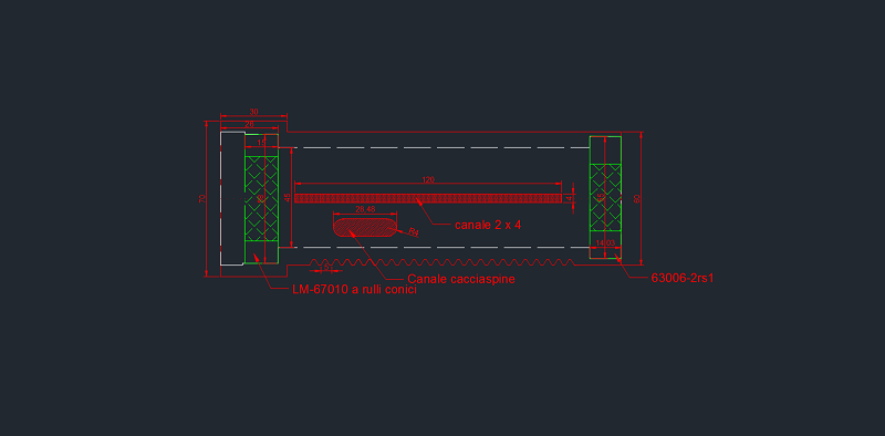

Buona sera ragazzi, sto cominciando un nuovo progetto molto impegnativo, ho deciso di costruirmi la fresatrice così come ho fatto per il tornio, ma avendo tanti amici a disposizione ho pensato bene di sottoporvi man mano che li faò i disegni del progetto, per avere il Vostro supporto e i Vostri utilissimi consigli.
Ho cominciato con il disegnare e progettare lo "SPINDLE " completo di astuccio con la cremaghliera che mi permetta di avere anche la discesa micrometrica .
Albero astuccio e i 2 alberini per il suo scorrimento saranno tutti in C40 che porterò da un amico per i trattamenti termici.
I lardoni che alloggeranno l'astuccio del mandrino della scatola porta ingranaggi li ho previsti in lamiera da 25 millimetri e se necessario ho sempre la possibilità di inserire 2 bronzine.
Per oggi vi propongo il disegno quotato dell'astuccio porta albero, a tal proposito Vi chiedo il primo consiglio...mi conviene il classico cono morse 4(MT4) oppure adottare il Bridgeport R8 ?.... o avete altri suggerimenti ?.
Unica cosa che non mi sento di affrontare per il momento è un cono ISO 30 o ISO 40, mi impegnerebbero troppo nell'aggancio automatico, se tutto finziona bene potrò sempre sostituire l'albero e farlo con altro cono.
allego i primo disegno e aspetto i Vs. pareri e cosigli prima di cominciare(al più tardi Lunedì.....scherzo, sarà un lavoro lungo e delicato e quindi lo farò con calma.
Ho indicato anche il tipo di cuscinetti che monterò, spero di non aver dimenticato nulla.
Aspetto con interesse le vostre idee, ma vi garantiso che vedrete i disegni e le fasi costruttive di tutto.

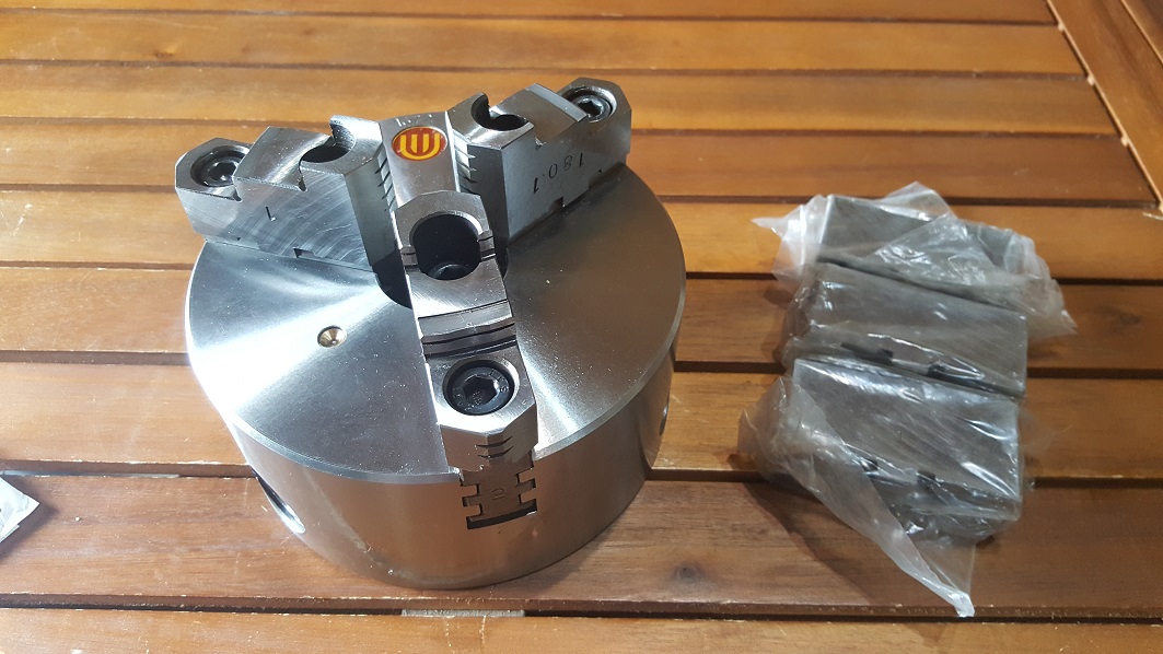

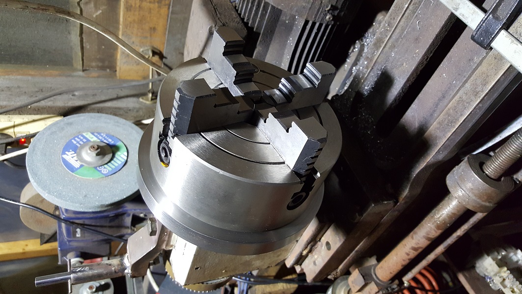

Ho anche cambiato ilmandrino al mio tornietto, montandone uno di precisione con griffe a doppia guida da 160 mm. che mi permetterà di affrontare più serenamente il lavoro.

Ciao Paolo.
Purtroppo il disegno è piccolo e faccio fatica a interpretarlo.
Per ora non posso che augurarti buon lavoro, anche se siamo immersi in un clima di ferie (non per tutti ovviamernte).
Un consiglio però mi azzardo a dartelo, io metterei un cono ISO30 non necessariamente con aggancio automatico, poi comincerei dalla costruzione della tavola a croce che (secondo il mio modestissimo parere) la cui linearità e precisione è la parte che determina maggiormente la bontà della macchina.

Mi sono accorto desso che manca 1 misura essenziale la lunghezza totale dell'astuccio è 185 mm. levando l'ingombro piastra la corsa utile potrebbe essere tra 110 e 120 mm.

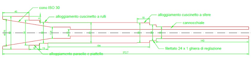

Ciao Fede, ho voluto seguire il tuo consiglio in relazione al cono da usare , ISO 30, ho appena finito di calcolare l'albero rotante, e stamano ho completato la boccola porta albero.
allego il disegno dell'albero e aspetto sempre Vostri suggerimenti
