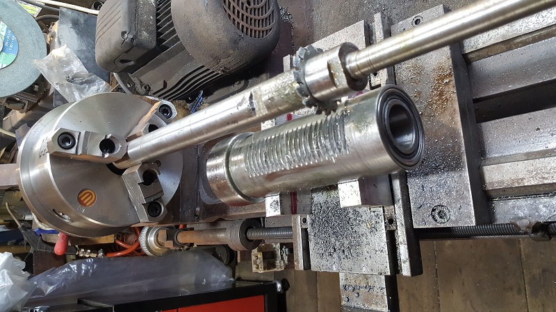

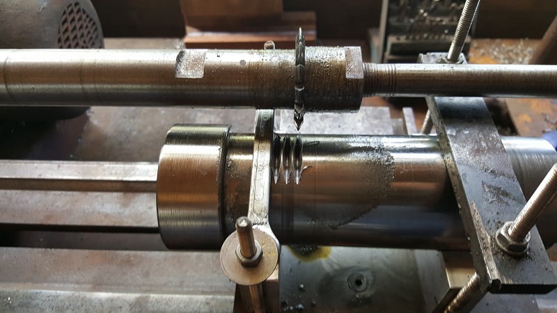

Bene il canotto è praticamente fatto, domani procedo con il canale guida e monto i cuscinetti, poi comincio a tornire l'albero.
lunghezza totale 370 mm sempre in C40.
Appena completato li porterò a temperare, ho un amico che si occupa proprio di questo.
allego le foto della lavorazione, l'albero usato per fare le scanalature è lo stesso che ho usato per il canotto della contropunta, ho solo dovuto costruire i 2 supporti in alluminio per sorreggere il canotto e non avendo un pezzo di acciao abbastanza duro per fare il blocco da 3 mm di spessore ho usato una chiave combinata da 9.
Un saluto a tutti
