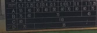

Ok tutto molto chiaro , vi ringrazio entrambi della vostra competenza e disponibilità. Ultima domanda, secondo voi la tabella che inizia con 1/n a cosa si riferisce ?
Per quanto riguarda le altre tabelle come vi dicevo, ormai è tutto chiarissimo. :D :D

La tabella con l'indicazione 1/n si riferisce alle ruote da utilizzare per le filettature il cui passo è espresso in termini di "filetti per pollice".
Quindi si va da 8 filetti per pollice a 56 filetti per pollice.

Come ultima cosa, rispetto agli autorevoli e puntuali interventi degli amici che hanno risposto a questo topic, volevo sommessamente ricordare che per le filettature con conteggio dei filetti/per pollice, in genere ci si riferisce a filettature imperiali, per le quali l'angolo della cresta ( o gola) del filetto è di 55° invece che 60° come per le nostre filettature metriche.
Più qualche piccola differenza rispetto alle curve di raccordo, ma di poco conto nella pratica.

Abbiamo chiarito la parte di tabella riguardante la filettatura metrica, quella imperiale (1/n) e penso che fosse già chiara la parte in basso a destra per gli avanzamenti di tornitura 0,05 e 0,1 mm/giro. Non abbiamo però preso in esame la parte in basso a sinistra che si riferisce alla filettatura a modulo
Il passo effettivo che si ottiene con quella tabella è pari al valore indicato moltiplicato per pi greco e si utilizza per le viti senza fine.
Per esempio, con la quaterna 65-45-110-35 si ottiene un passo di circa 3,14 mm
Credo volessi scrivere: 60 - 45.. ecc ecc..
Bricola
Posts: 224
Post Re: tabella ingranaggi per la filettatura con il tornio
il: August 6, 2018, 13:19
oops...
Infatti: 60-45-110-35 come in tabella
(altrimenti viene un passo di 3,4 mm)
