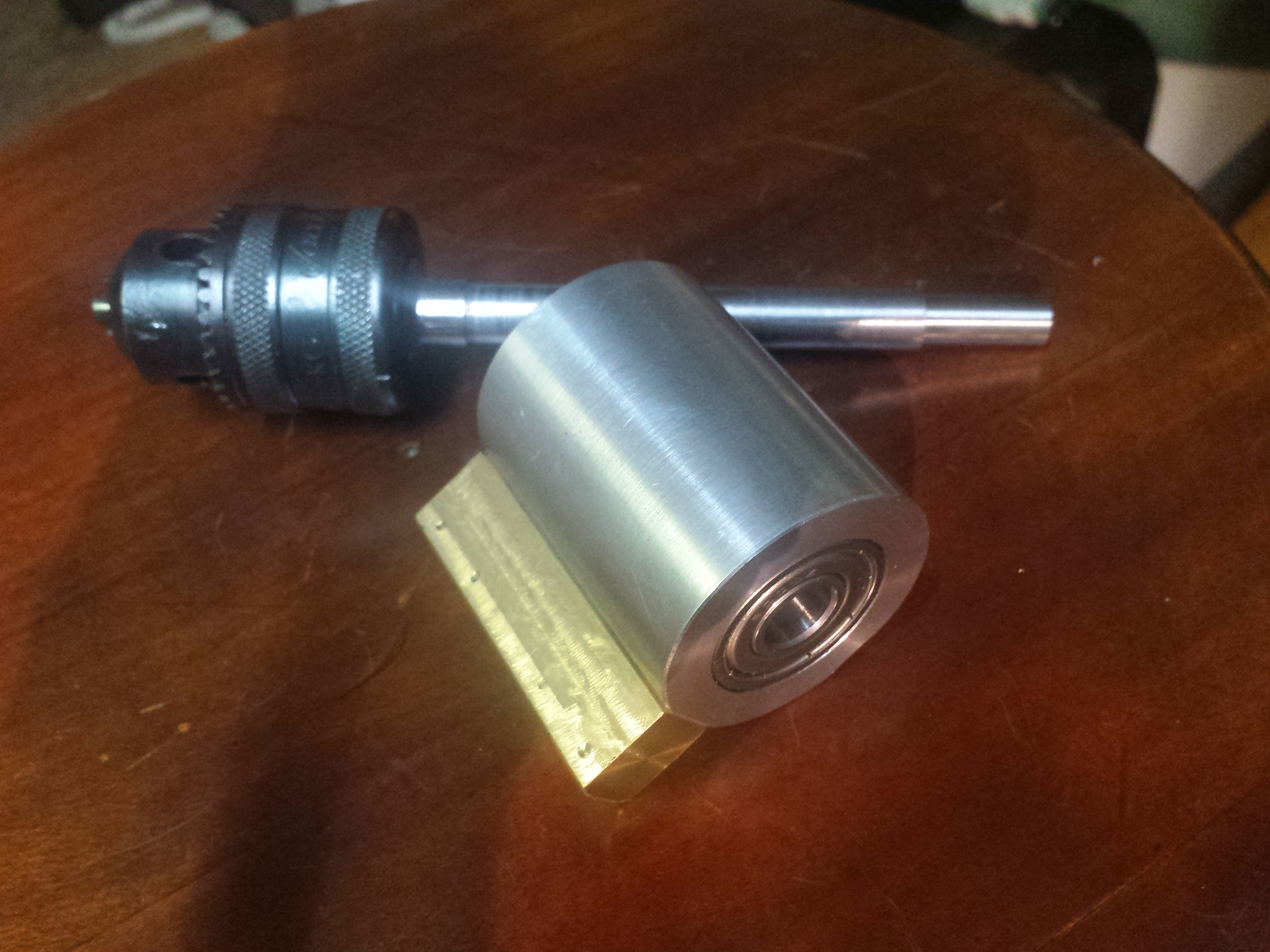

Nelle mie scorribande notturne sulla rete ho avuto modo di vedere le realizzazioni di molti "truciolatori" alcune loro trovate hanno avuto la mia completa approvazione e sono sfociate nei molti tentativi di riprodurre quanto da loro ideato.
La spinta alla copia è ancora più sentita quando, casualmente, nel cassetto dei recuperi trovo il materiale necessario a costruire l'oggetto da riprodurre.

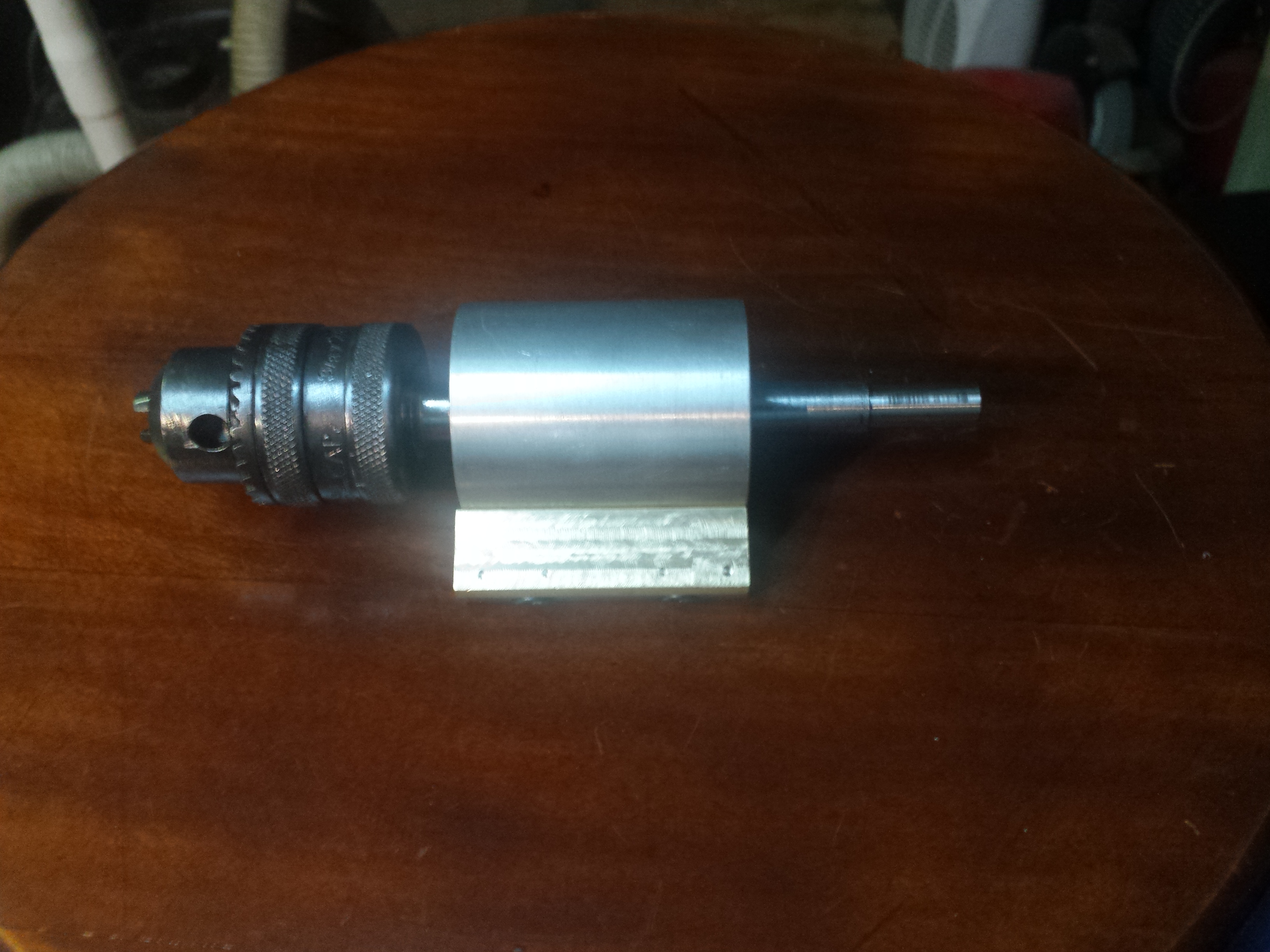

Avevo la necessità di tornire un coperchietto con i 3 fori di fissaggio a 120 gradi, la mia pigrizia ricerca sempre soluzioni che mi evitino di ricorrere a setup impegnativi. Ho utilizzato un pezzo di legno come divisore, servito a bloccare le ganasce del tornio (una alla volta) e sul carro portautensili ho montato il mandrino scorrevole con una punta a centrare, per motore il solito avvitatore makita.
Un brevissimo filmato solo per migliorare la comrensione
ed un paio di foto per vedere come è fatto il mandrino.
Nulla di speciale ma credo che sia utile sia nell'uso che nella sua realizzazione. :)

Ormai hai conquistato il primo posto come riciclatore. E' la dimostrazione che anche ciò che si vorrebbe buttare via potrebbe invece avere un futuro. Molto bene la penso anch'io così. Stavolta hai tirato fuori una realizzazione molto semplice e veloce ma efficace, magari più avanti ci ritornerai sopra e ne farai un utensile completo dotato di un suo motore.
Vai così
Franco

Che dire... semplicemente fantastico!!!
